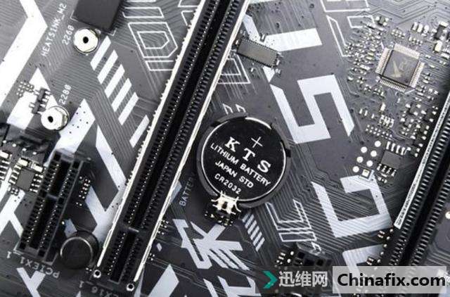

 完全黑屏要考虑BIOS的问题,是否有双BIOS设置,有的话请断电切换到另一BIOS,没有的话清除BIOS设置,有的主板会带COMS清除按钮,没带的话可以断电后直接扣主板的电池,BIOS同样会被清除。
扣电池大法

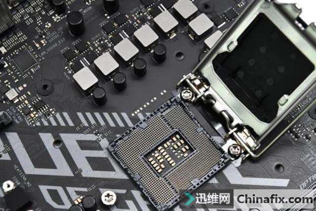

 搞定方式:重新插拔大法在DRAM指示灯常亮时很管用,因为有一定原因是内存静电造成的,大家可以把内存拔出来擦一擦金手指部分再插回去试试。还有可能是主板的内存插槽出了问题而造成DRAM指示灯常亮,如果4根内存插满就要一根一根试内存的通道,之后试双通道有没有问题,同时英特尔的主板请检查下处理器下方主板的针脚,有时候一个针脚的破坏也会造成内存双通道的不管用。

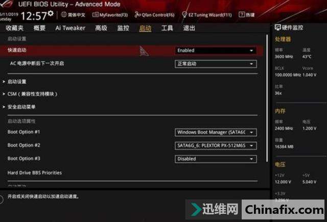

 搞定方式:这种问题有的时候是因为接口引起的问题,可以将USB和其他链接的线拔掉后再试试。因为进去不系统,还有一个问题很可能是系统出现了问题,这时候要检查下系统硬盘是否出现问题,线有没有接好,能进BIOS的话,建议重装系统试试。
BIOS能否识别硬盘

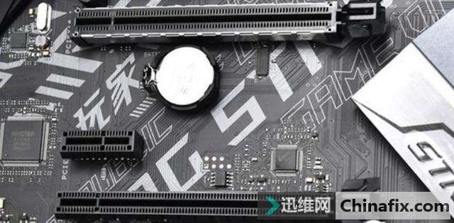

 显示器之后再检查下显卡,擦擦金手指重新插拔,再换个插槽,如果还是亮灯,就试将显示器线接到主板上,当然你的处理器要带核显,这就能看出是否是独显出了问题。
显卡插槽普遍有两根
