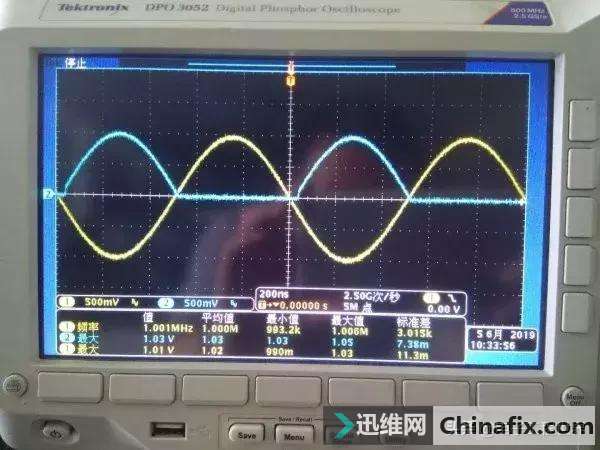

实验第一步:在上述电路中断开D2,短路D1,检测运放本身的大信号频响。输入信号峰值保持在1V左右,频率从1MHz变化到100MHz,用示波器测量输入输出幅度,并计算电压增益。结果如下:
在1M到100M频率范围内,波形均无可观察到的显著失真。
增益变化如下:1M-1.02,10M-1.02,35M-1.06,50M-1.06,70M-1.04,100M-0.79.
可见此运放的大信号闭环3分贝截止频率大约在100MHz多一点。这个结果基本符合AD8048手册给出的大信号频响曲线。

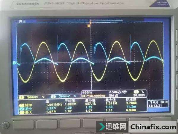

下面是测验波形。黄色波形是输入端vi的波形,蓝色波形是输出端vo的波形。

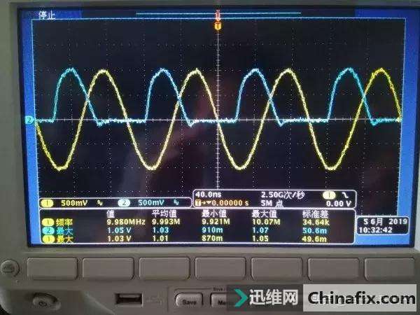

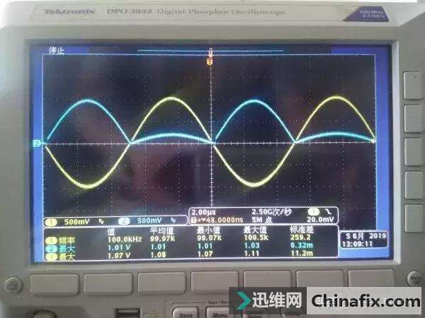

在频率很低时,输出波形是一个接近完整的半波整流波形(馒头波)。但是随着频率的升高,输出波形发生畸变。首先是在馒头波开始的地方,也就是二极管开始导通的时刻,输出波形有一个缺口。
随着频率的升高,信号周期越来越小,这个缺口占的比例就越来越大。

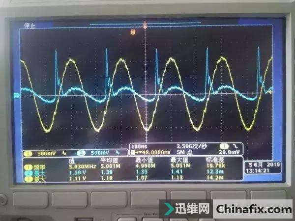

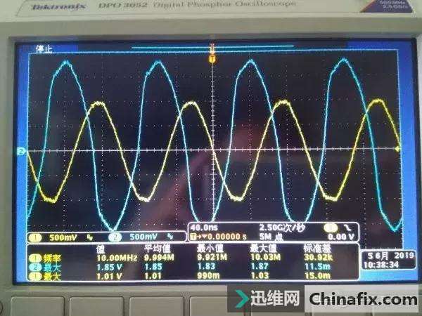

观察此时运放的输出端(注意不是vo)波形,可以发现在输出过零的前后,运放的输出波形有严重的畸变。下面就是频率为1MHz与10MHz时运放输出端的波形。
可以将前面的波形与推挽输出电路中的交越失真比较。下面给出一个直观的解释:
在输出电压较高时,二极管完全导通,此时它有一个基本固定的管压降,运放的输出始终比输出电压高一个二极管的管压降。此时运放工作在线性放大状态,所以输出波形是个很好的馒头波。
在输出信号过零的时刻,两个二极管中的一个开始从导通过渡到截止,而另一个从截止过渡到导通。在这个过渡期间,二极管的阻抗极大,可以近似认为开路,因此此时的运放并没有工作在线性状态,而是接近开环。在输入电压的作用下,运放将以可能的最大速率改变输出电压使得二极管进入导通状态。但是运放的压摆率是有限的,它不可能在瞬间将输出电压提升到使得二极管导通。另外二极管从导通到截止或从截止到导通都有过渡时间。所以输出电压就出现了一个缺口。从上面运放输出端的波形可以看出,运放在输出过零的时刻是如何“努力”地企图改变输出电压的。

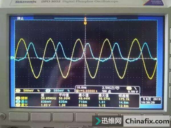

如果信号频率进一步提升,那么不仅是压摆率的问题,运放本身的频响也在劣化,所以输出波形就变得相当糟糕。下图是信号频率50MHz时的输出波形。

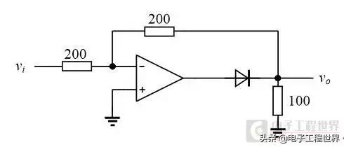

另外还有一个电路,就是将电路中的D2开路,如下图所示。
它与采用两个二极管的电路(以下简称双管电路)的重要分别是:双管电路中,运放仅仅在信号过零附近处于近似开环的状态,而这个电路(以下简称单管电路)中的运放在半个信号周期内都处于完全开环状态。所以它的非线性肯定比双管电路的严重得多。

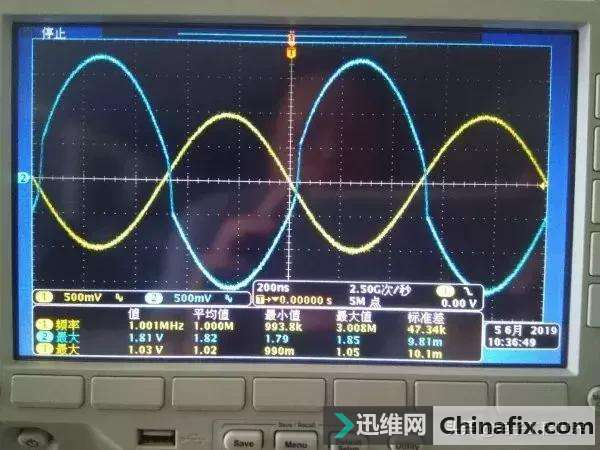

下面是这个电路的输出波形:
100kHz,与双管电路差不多,也是在二极管导通时有一个缺口。原来应该平的地方有些凸起,那是输入信号直接通过两个200欧的电阻传过来的,在电路上稍作改进就可以避免,它与我们下面要讨论的问题无关,就不去管它了。
1MHz。这个波形就显著与双管电路不一样了。双管电路在这个频率下大概有40ns的延时,而这个单管电路的延时达80ns,且有振铃现象。究其原因,是在二极管导通前运放完全处于开环状态,其输出接近负电源电压,所以其内部的某些晶体管一定是处于深度饱和或深度截止状态。当输入过零后,首先要将那些处于“深睡眠”状态的晶体管“唤醒”,然后才是按照压摆率将输出电压抬高到使二极管导通。
在频率较低时,输入信号的上升速率不高,所以这些过程的影响显示不出来(上面100k的情况就是如此),而频率高了以后,输入端的信号速率大了,那样“唤醒”晶体管的激励电压或电流将加大,就导致了振铃现象的发生。
5MHz。这个频率下已经基本没有整流作用了。
