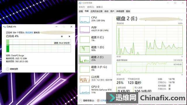

最近办公室同事陆续坏了两个移动硬盘,都是知名品牌的,莫名其妙就坏了。好在,自从经历了这两次“事故”之后,大家对于数据备份有了更强烈的危机意识,都知道要把重要数据多重备份了。用因祸得福这个词也许有点夸张,也确实是件好事。但是,好景不长,在大家忙得不可开交的时候,工作群里冒出一句话:老大,你这移动硬盘里有重要数据吗?老大慌了:纳尼,难道刚用不久的移动硬盘又坏了?这可能是个魔咒!究竟是如何维修呢?

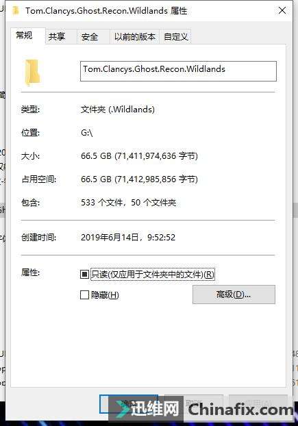

原来,这款刚用不久的移动硬盘在拷贝多个大容量游戏文件时,忽然出现了磁盘占用100%,写入速度为0的情况。难道真的是魔咒?不行,得检测一下。
选择了一个包含大量零散文件的游戏文件夹进行测验
停止数据传输之后,拔下来,再重新进行数据拷贝,瞬时拷贝传输速度达到94.4MB/s,资源管理器中显示性能速率达到106MB/s,还好,数据正常,虚惊一场……后来发现在不拷贝当时正在传输的文件夹的情况下传输性能都是正常的,所以猜测可能是文件数据包存在问题。
