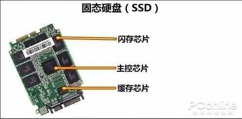

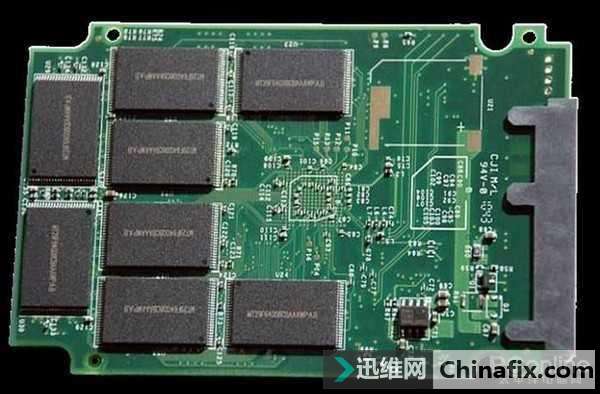

  众所周知,固态硬盘由负责读写的主控芯片,负责缓存的DRAM缓存(部分低端SSD无缓存芯片)以及组成储存内容的NAND Flash闪存颗粒组成。其中闪存颗粒又几乎占据了整个SSD制造成本的70%以上,甚至可以说“选SSD就是选闪存颗粒”。现在能生产闪存颗粒的颗粒制造商为三星、Toshiba、闪迪、英特尔、SK海力士、美光等六家,它们六家的闪存产能几乎占据了NAND闪存市场近9成的市场比重,其中三星颗粒不对外销售,仅供自家SSD运用。

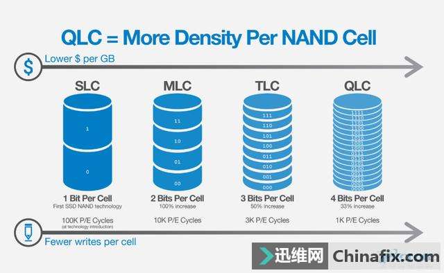

  NAND Flash闪存颗粒又分为SLC、MLC、TLC及QLC 四种闪存颗粒,其中就性能和可靠性来说,SLC>MLC>TLC>QLC,不过现在SLC闪存基本上消失了,不论消费级还是企业级使用中都少见SLC闪存了。如今市面上卖的SSD基本以TLC为主,并有少数MLC和QLC闪存颗粒的SSD产品。而就这几种闪存颗粒简单就来说就是
SLC:太贵不划算,想要也没有
MLC:适合高频率读写的用户
TLC:追求性价比的用户
QLC:适合以储存为目的用户
  正是这种闪存颗粒之间的不一样,导致了SSD的售价不一样很大。我们在电商平台上会发现,MLC SSD售价是最贵的,QLC SSD最便宜(就整体而言),其实现在部分TLC SSD售价比QLC SSD还便宜。而不一样品牌之间的MLC SSD或者是TLC SSD,售价之间也是有不一样的,但这个是我们可以理解的,毕竟有品牌溢价、售后服务质量等等原因影响,可同为TLC SSD售价又为何不一样那么大呢?

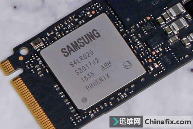

  SSD里面最有技术含量以及核心技术就是主控了,它决定着SSD性能的优劣和运用寿命,现在大多数的SSD破坏也是因为主控的破坏。而现在常见主控品牌有慧荣、群联、Marvell、瑞昱以及三星、Toshiba、Intel等仅仅研究用于自身产品的主控厂商。其中慧荣、群联两家都是台湾主控公司,其主控成本低廉,并且提供的打包方案,受到很多国产SSD的欢迎;Marvell则算是比较高端,早期产品只用于企业级。
三星PHOENIX主控芯片
  不过对于消费者而言,SSD主控芯片无需太多了解,毕竟主流主控差距并不大,只要不是小厂研究的不知名主控就可以了,至于接口方面,一些新手玩家注意一下,就是并不是所有的M.2 SSD的读写速度都很快,如果是走SATA通道的M.2接口的SSD,其读写速度不会超过550MB/s。

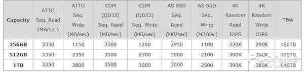

  另一方面,这个容量区间的SSD在性能上更“合理”,如今不少SSD在销售的时候只会标出最高的性能数据。实际运用的时候,玩家往往会发现不少小容量SSD在顺序写入和4K上会比大容量 SSD差上一些,而到了 512G容量规格上大部分品牌的SSD的性能参数就大差不差了。

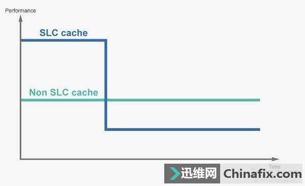

  当然大容量的好处不仅仅于此,我们都知道如今不少SSD都已无内置昂贵的DRAM缓存,而是利用SLC充当缓存,以牺牲容量为代价换取性能。这样做的优势就是SSD价格更便宜了,但劣势也是显而易见的,一旦SSD写入数据超过了缓存容量,其性能就直线下降(掉速),写入速度100MB/s到了左右也很正常的。
  可当SSD的容量越大,意味着划给SLC缓存的空间也就可以越大,如果想确保全盘加速,则可能需要至少1/4的容量。而且,当我们运用SSD空间越多,剩余空白容量越少时,会对SSD的缓存加速越不利,性能也会越低,这也是很多人觉得运用SSD硬盘会越用越慢的原因,所以配备个大容量的SSD还是有必要的。
