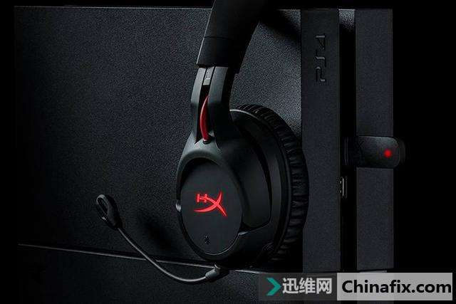

  除了蓝牙之外,无线耳机还有2.4G和红外线等传输方式,其中2.4G与蓝牙蓝牙相比延迟更低,但是一般来说需要额外的接收器,所以一般用于游戏耳机;而红外线耳机运用时必须保证信号的发射源与耳机的接收器保持在一定的角度之内,并且中间不能有显著的障碍物(具体情况可以参考采用红外线技术的遥控器),所以不合适普通消费者运用;蓝牙则由于比较省电以及性能和传输距离相对不错的优势成为了现在大多数无线耳机的选择。
2.4G无线耳机

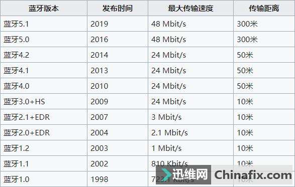

蓝牙版本
  在看蓝牙耳机介绍页面的时候,我们大多会看到这款耳机运用了蓝牙4.2或者蓝牙5.0,这些就是蓝牙版本了。现在通用的蓝牙版本由蓝牙技术联盟来负责维护,其成员已经超过三万,且分布在电信、计算机、网络于消费性电子产品等多个领域。
  虽然现在蓝牙已经发展到了5.1版本,不过市面上的蓝牙耳机普遍在运用的依旧是蓝牙4.0到蓝牙5.0,其中蓝牙5.0与蓝牙4.0相比无论带宽还是传输距离都有很大提升,而蓝牙4.1和4.2则主要是在完善蓝牙4.0的用途于功能。
  所以我们在选择蓝牙耳机的时候,一般来说蓝牙版本在4.0以下的耳机可以直接排除了,但也要考虑自己的播放器(对于大部分人来说应该是手机)支持的蓝牙版本,如果播放器最高只能支持蓝牙3.0,那么你购物车里的蓝牙4.0耳机的许多特点是发挥不出来的。

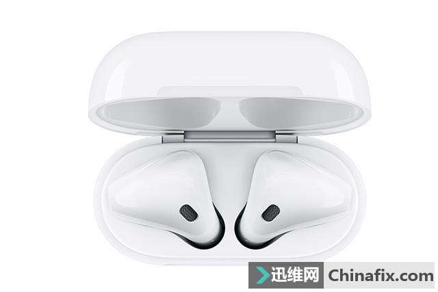

然后再说一下苹果的黑科技
  苹果的AirPods与手机依旧运用AAC方式连接,但由于运用了苹果独有的H1芯片,在稳定性和延迟方面均有着优于其他耳机的表现,所以苹果的AirPods也成为了分体式耳机的代表产品。但这些东西已经超过了我的知识范围,如果恰好你对这个技术有了解的话可以在评论区简单介绍一下。
