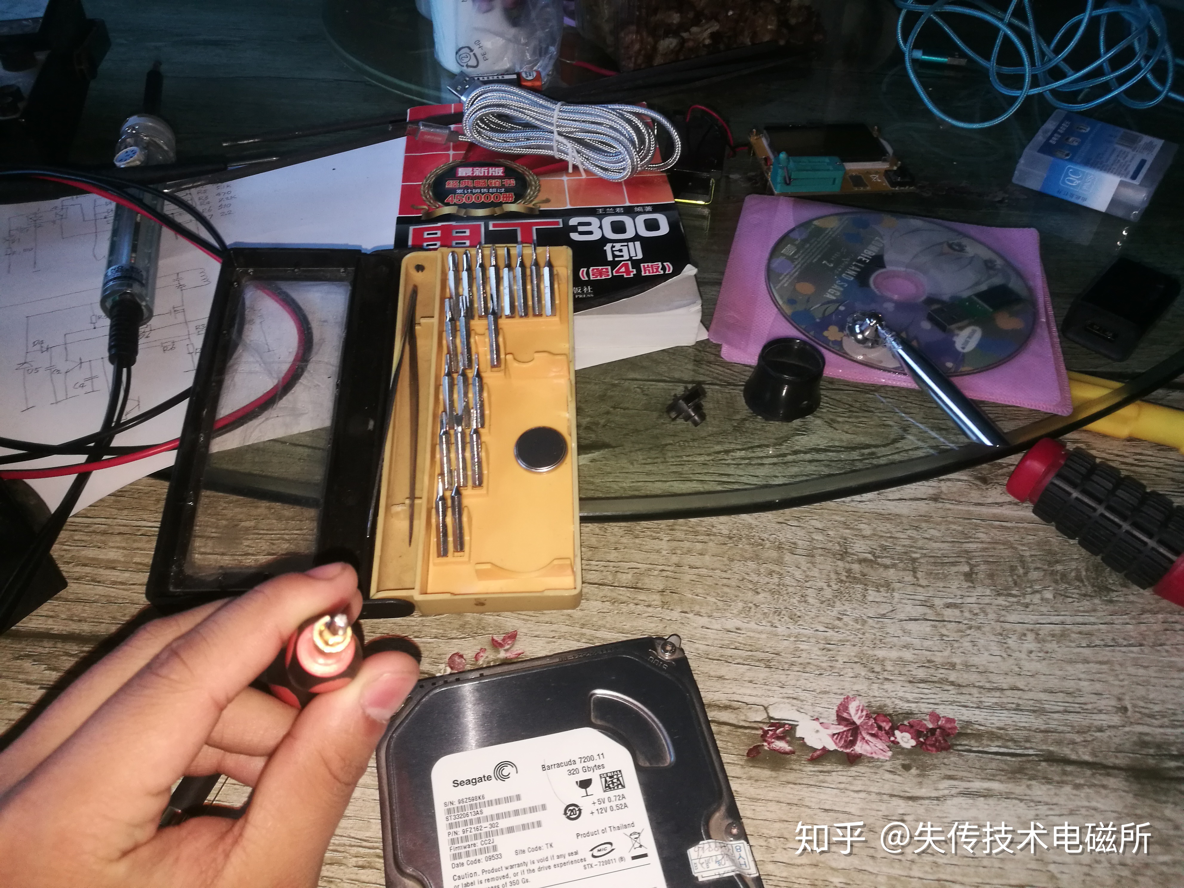

首先要想打开硬盘咱得有一套螺丝刀工具套装,前两天我倒是弄了一个米家同款的,但是咱不在家就只好用这种普通的螺丝刀套装了。也不知道多少钱。

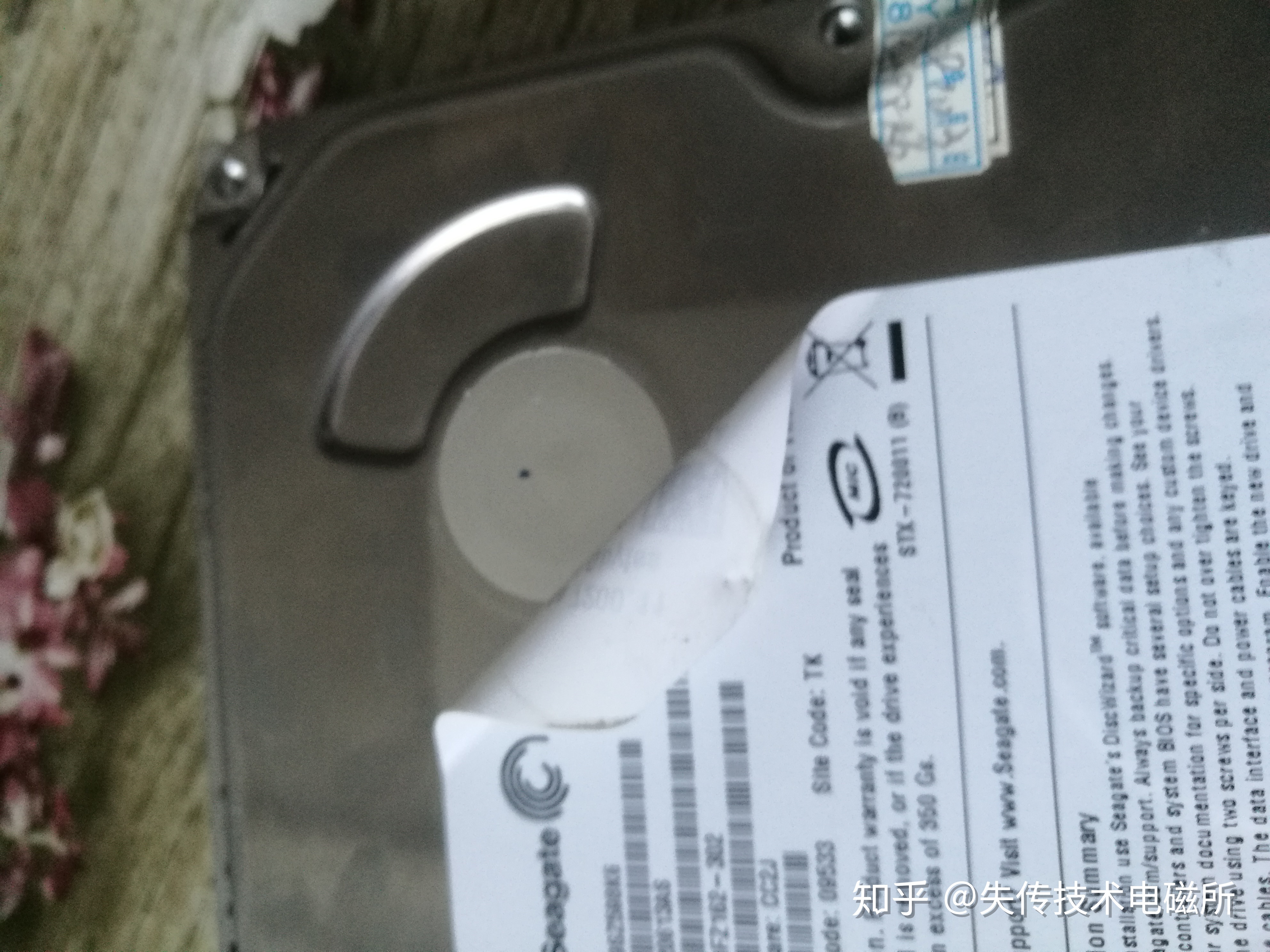

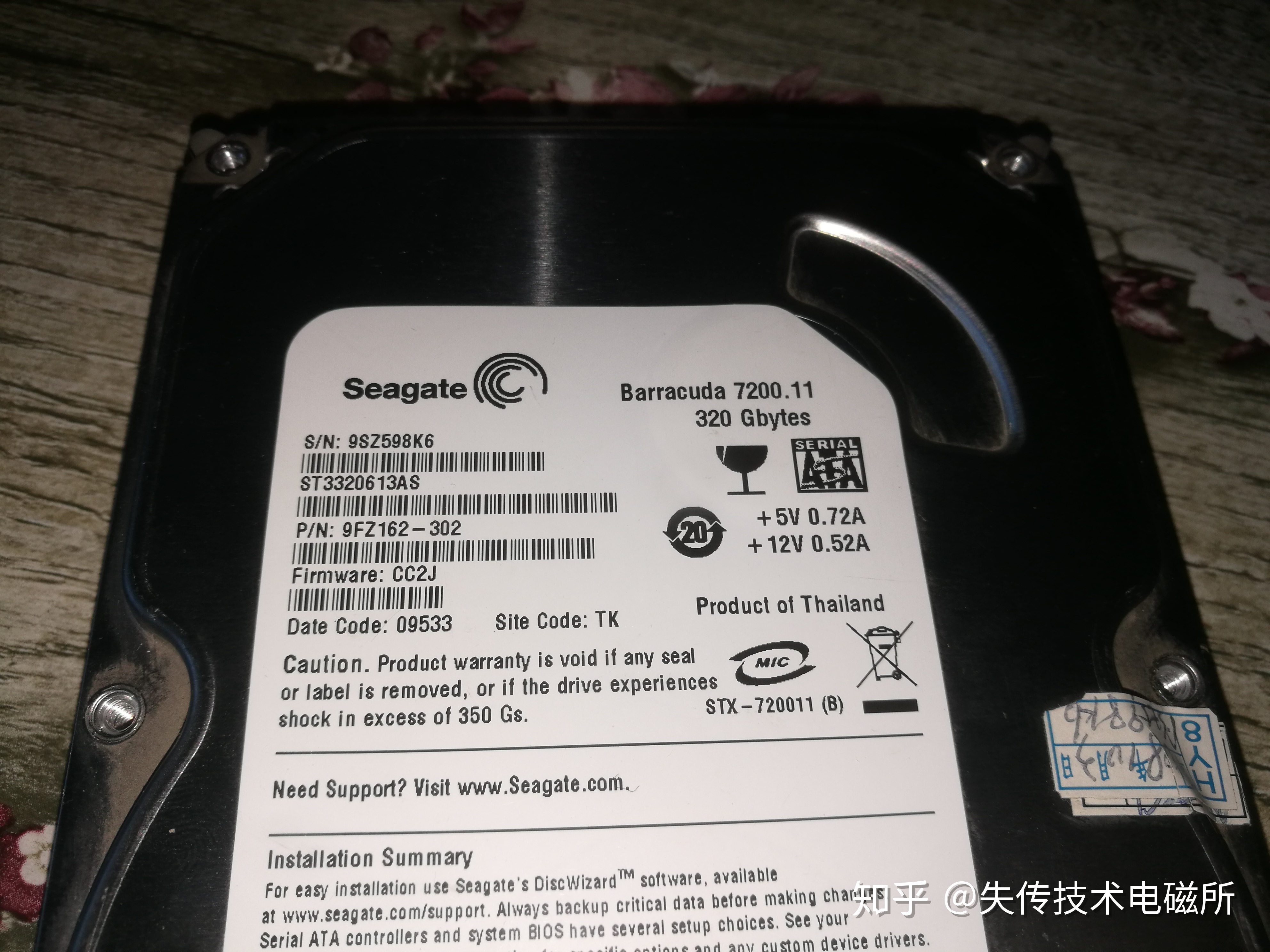

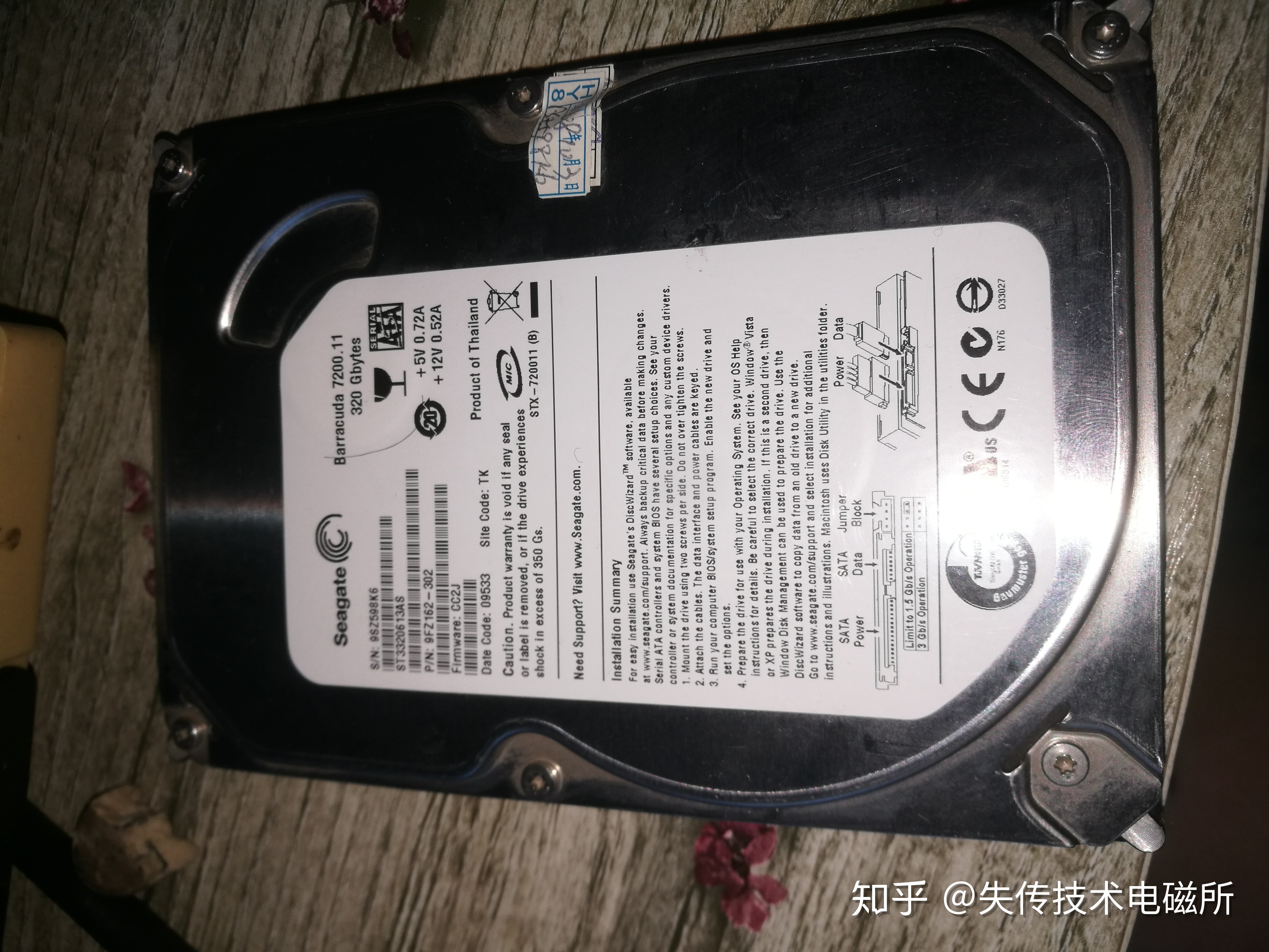

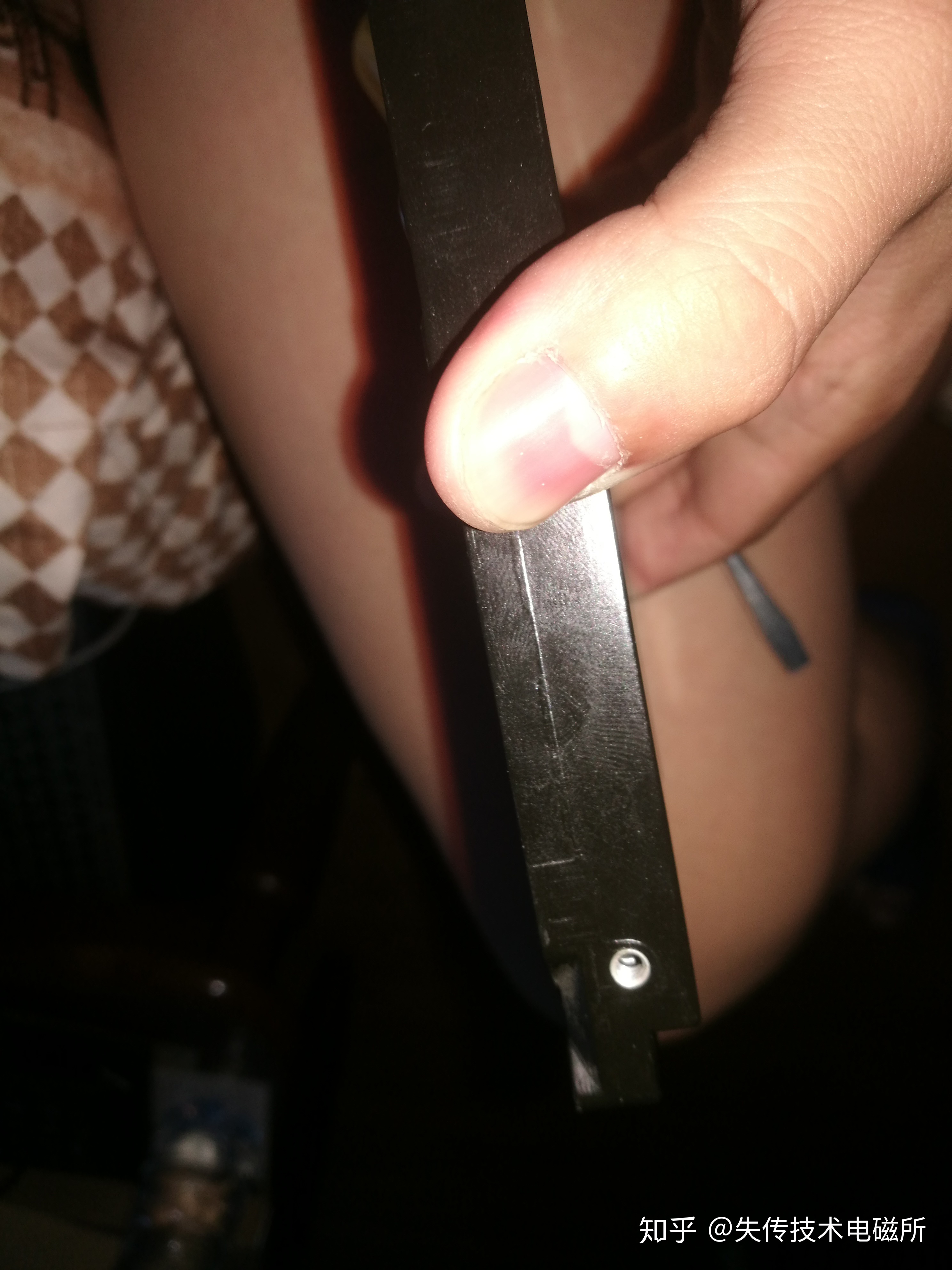

硬盘背面结构 顺带说下,这个硬盘是薄盘,希捷的
上面居然没写生产年月,还得自己想办法解读 希捷真的好蔡啊。咱虽然没炸手上过但是半道会炸也能说明问题吧,顺带说下,后来那个卖家再发的就都是西数蓝盘了。
正面六个螺丝已经拧下来了

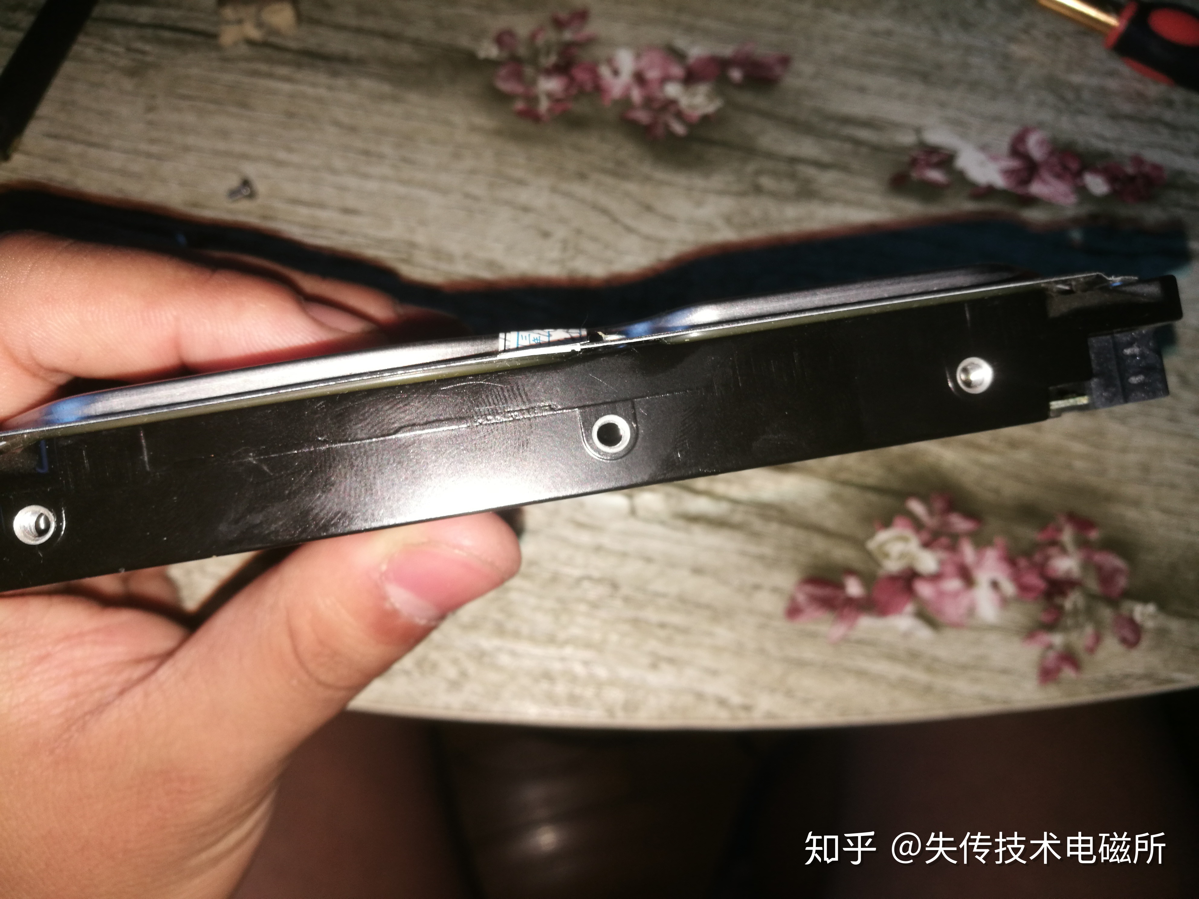

确实比一般的3.5盘要薄的,但是和9MM笔记本2.5盘比就不算什么了

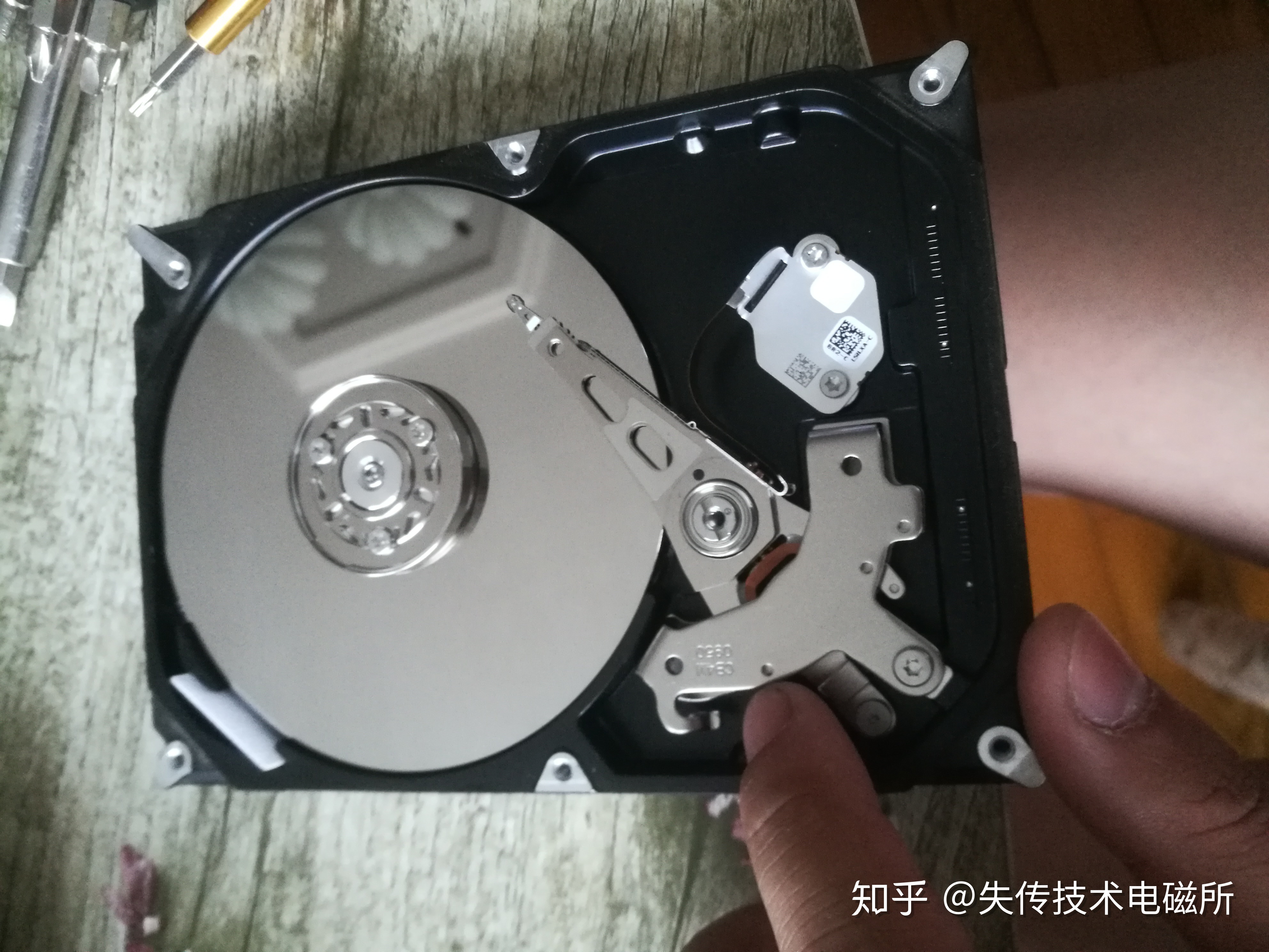

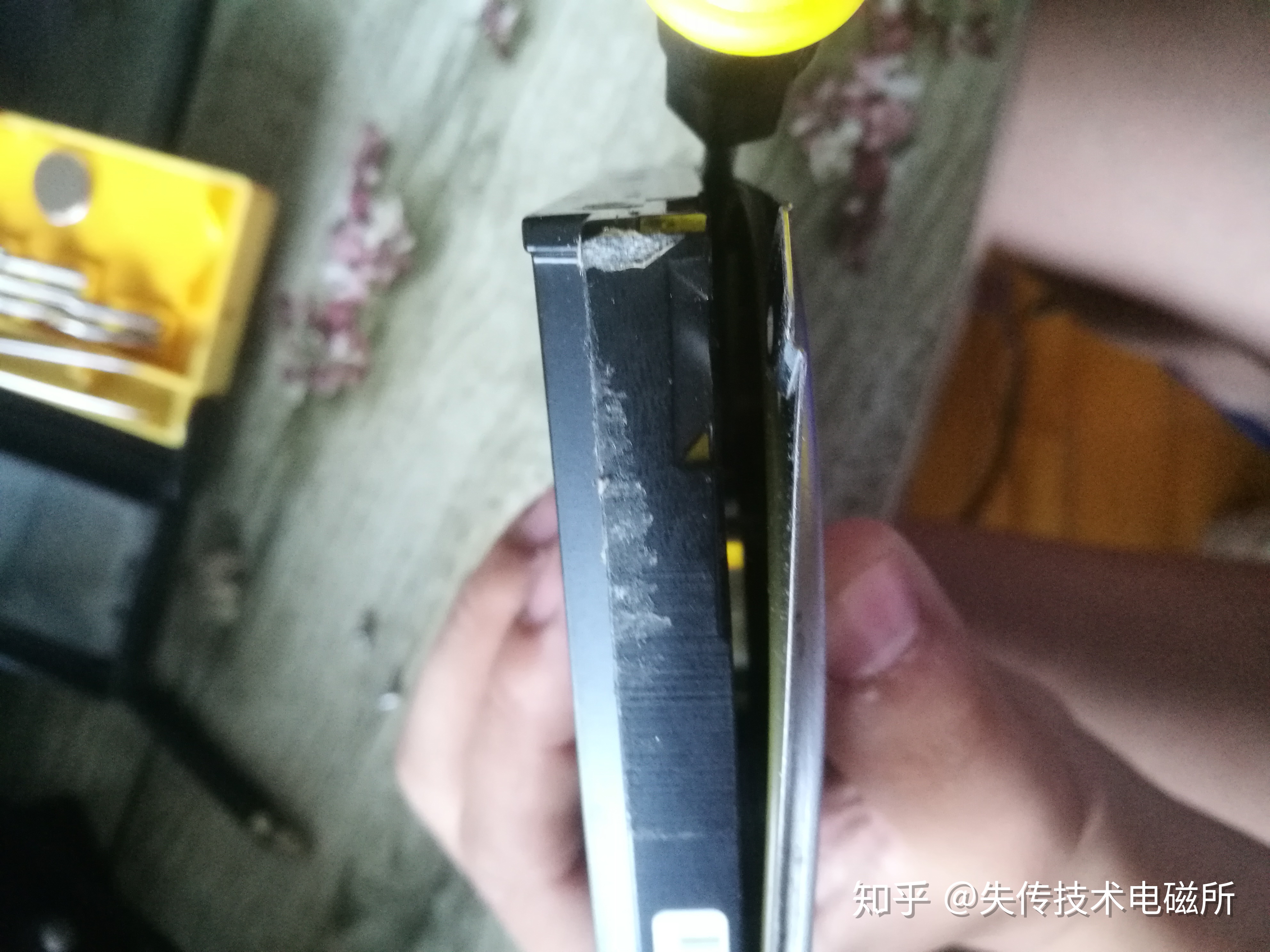

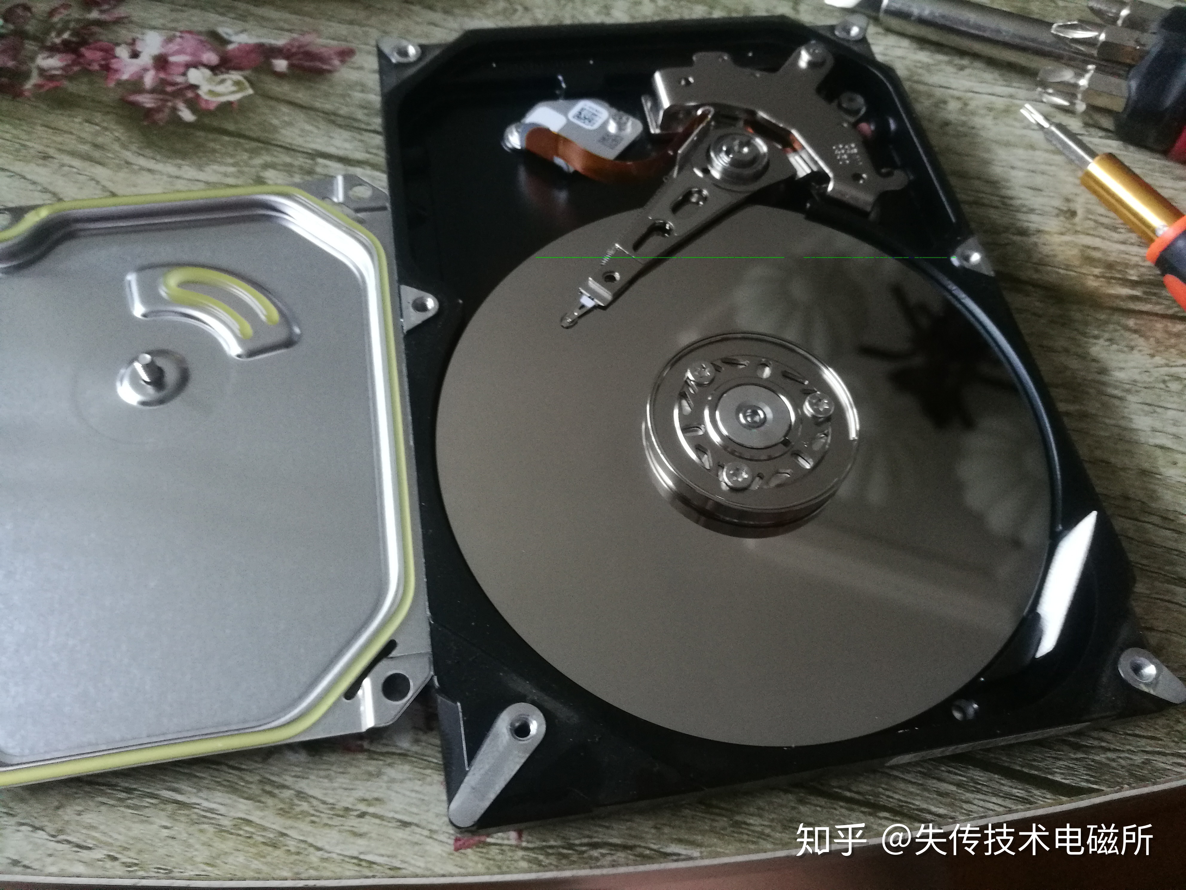

正面六个螺丝拧下来之后发现撬盖子居然撬不开。然后才想起来硬盘一般还有一个螺丝在磁头附近
就这底下,螺丝刀直接伸过去就可以拆了

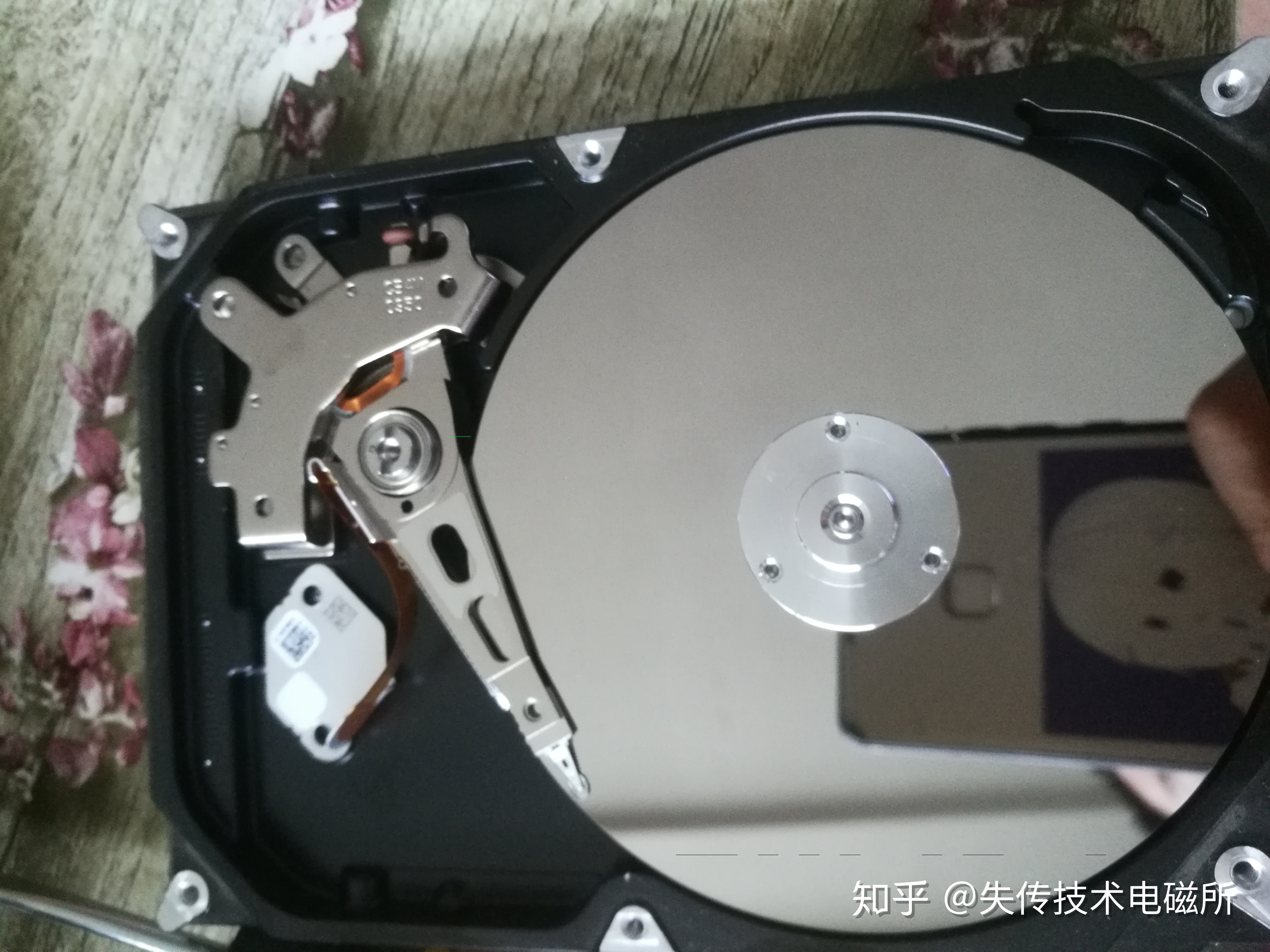

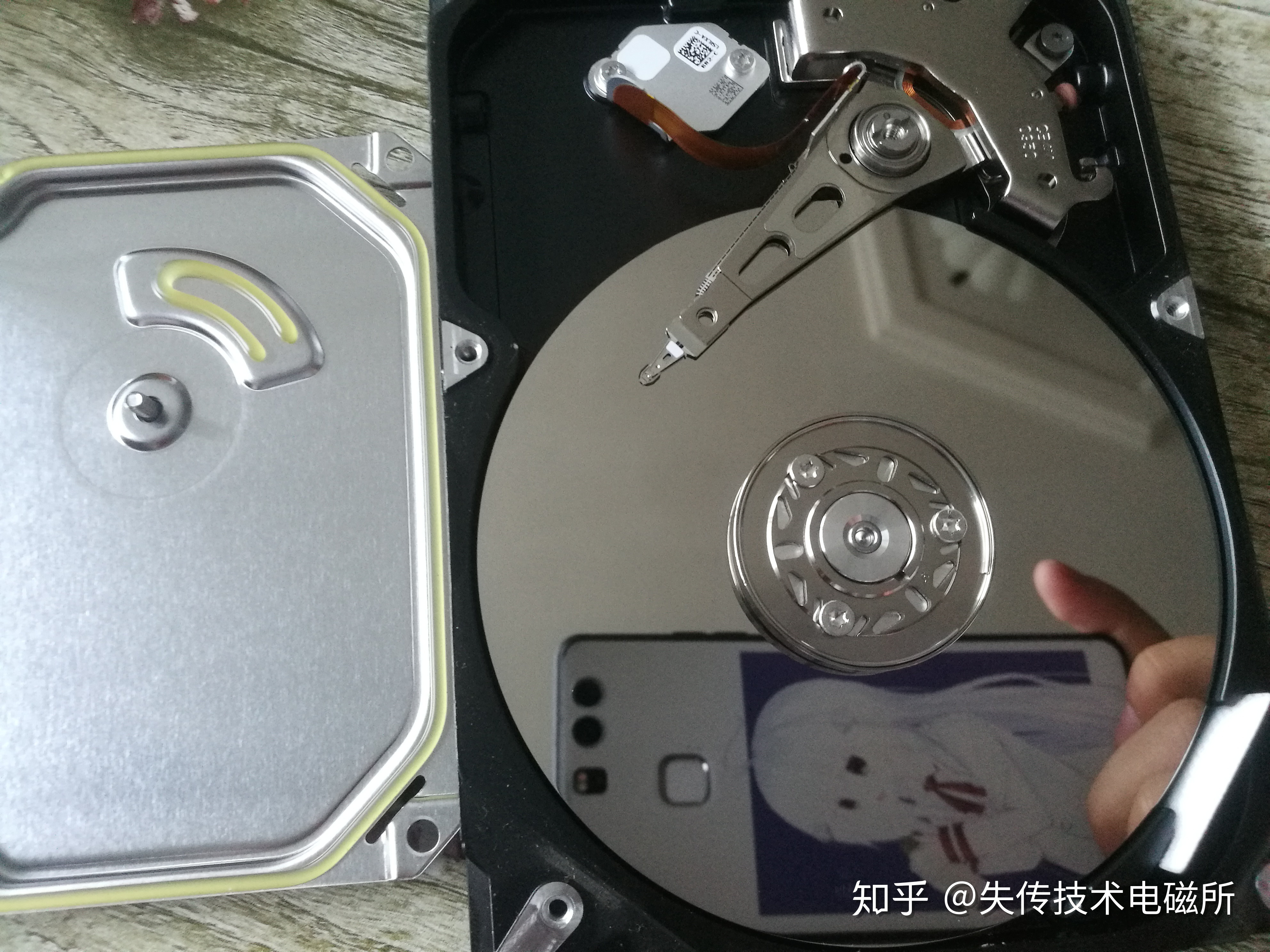

然后就能看到硬盘的基本结构了,可以注意到磁头是没有回位的。这种结构就是温彻斯特硬盘。
1956年,IBM的IBM 350RAMAC是现代硬盘的雏形,它相当于两个冰箱的体积,不过其储存容量只有5MB。1973年IBM 3340问世,它拥有“温彻斯特”这个绰号,来源于他两个30MB的储存单元,恰是当时出名的“温彻斯特来福枪”的口径和填弹量。至此,硬盘的基本架构就被确立。
硬盘的盘片非常适合当镜子照。
华为P9,照人更美
这个磁头可以手动复位,但是我不觉得给这个硬盘再装好还能用。这种活应该在无尘环境下干,而且24包邮扯啥啊,少吃两顿华莱士什么硬盘都有了。(现在涨价了,26了)

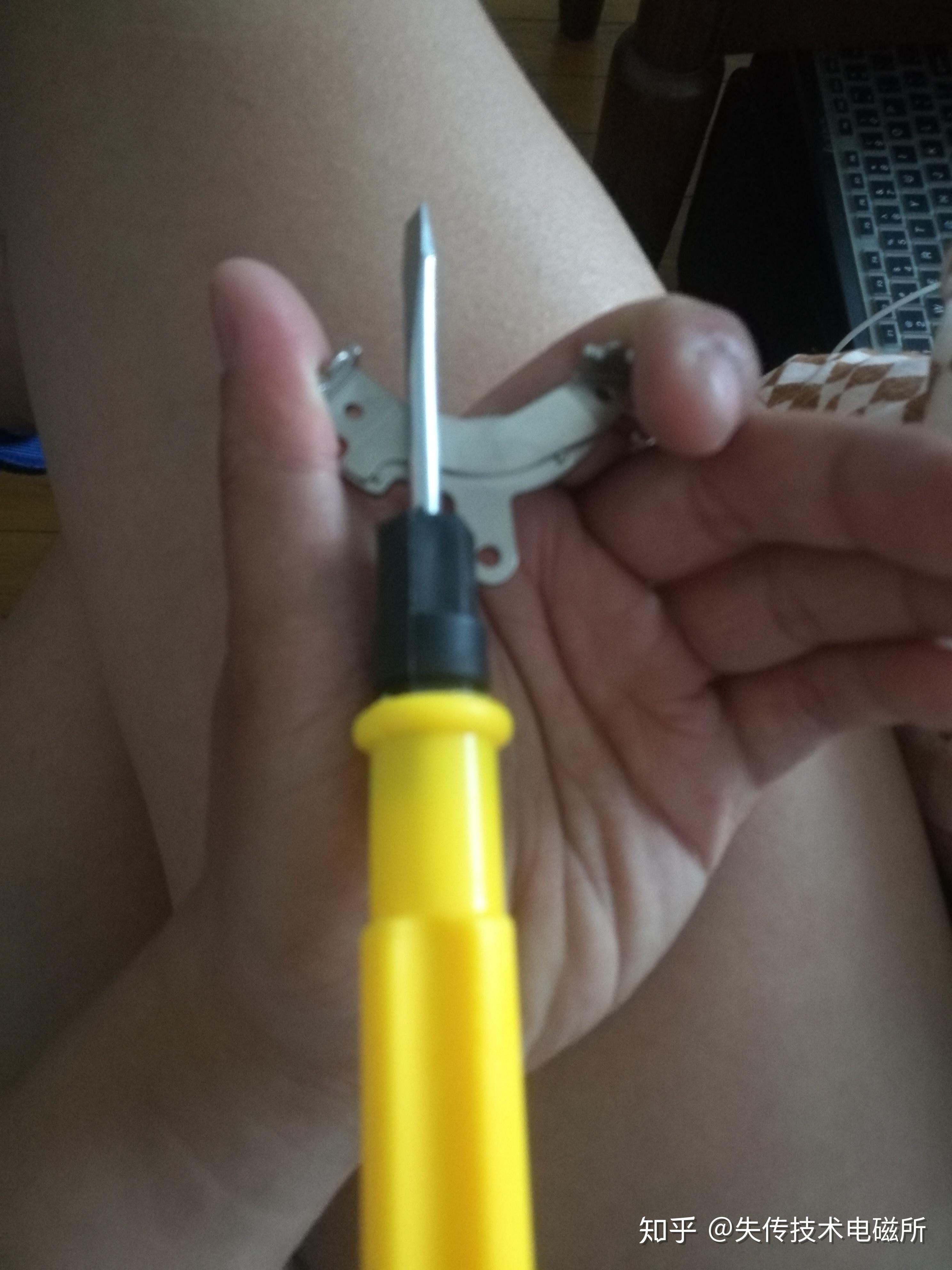

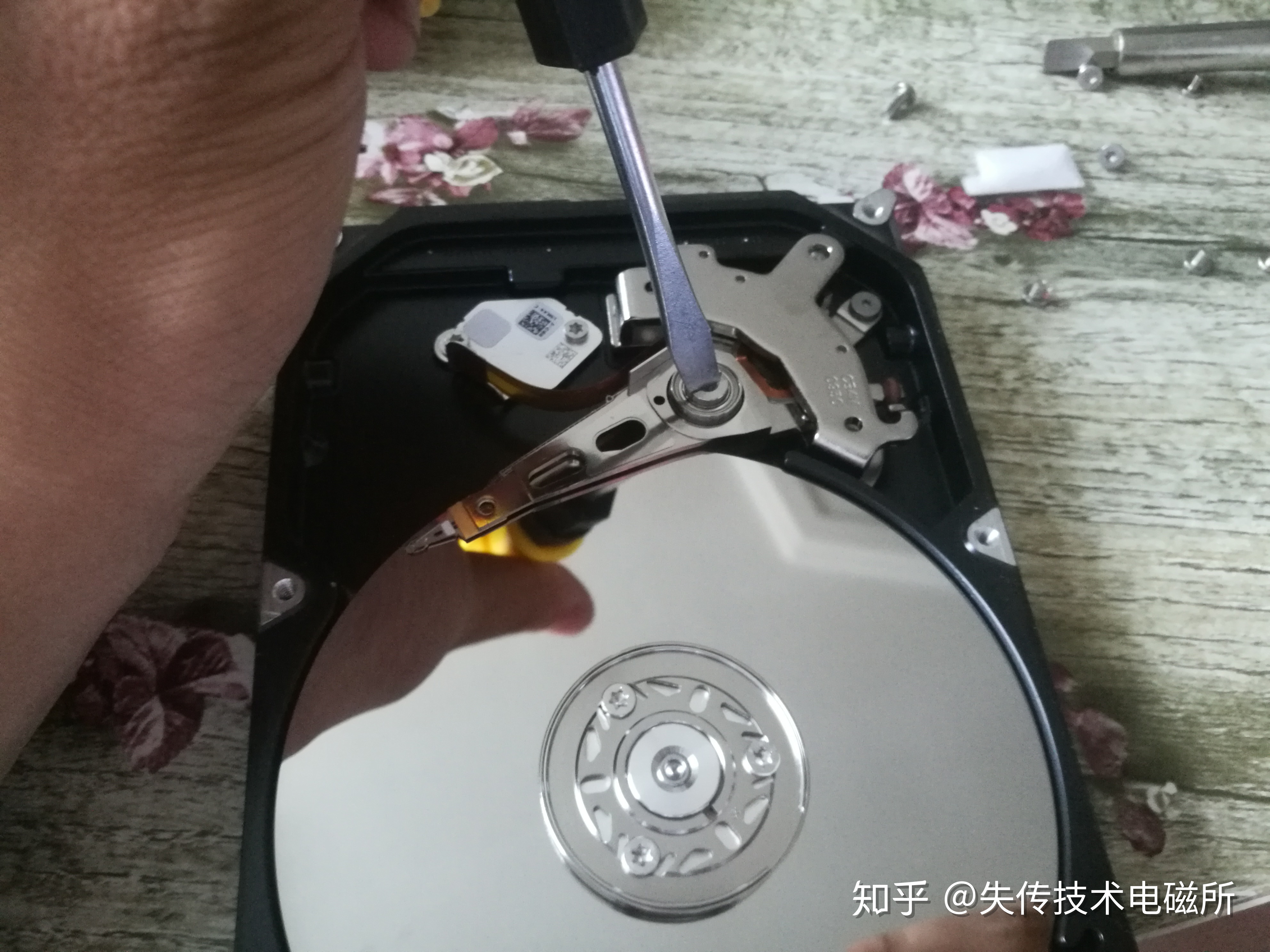

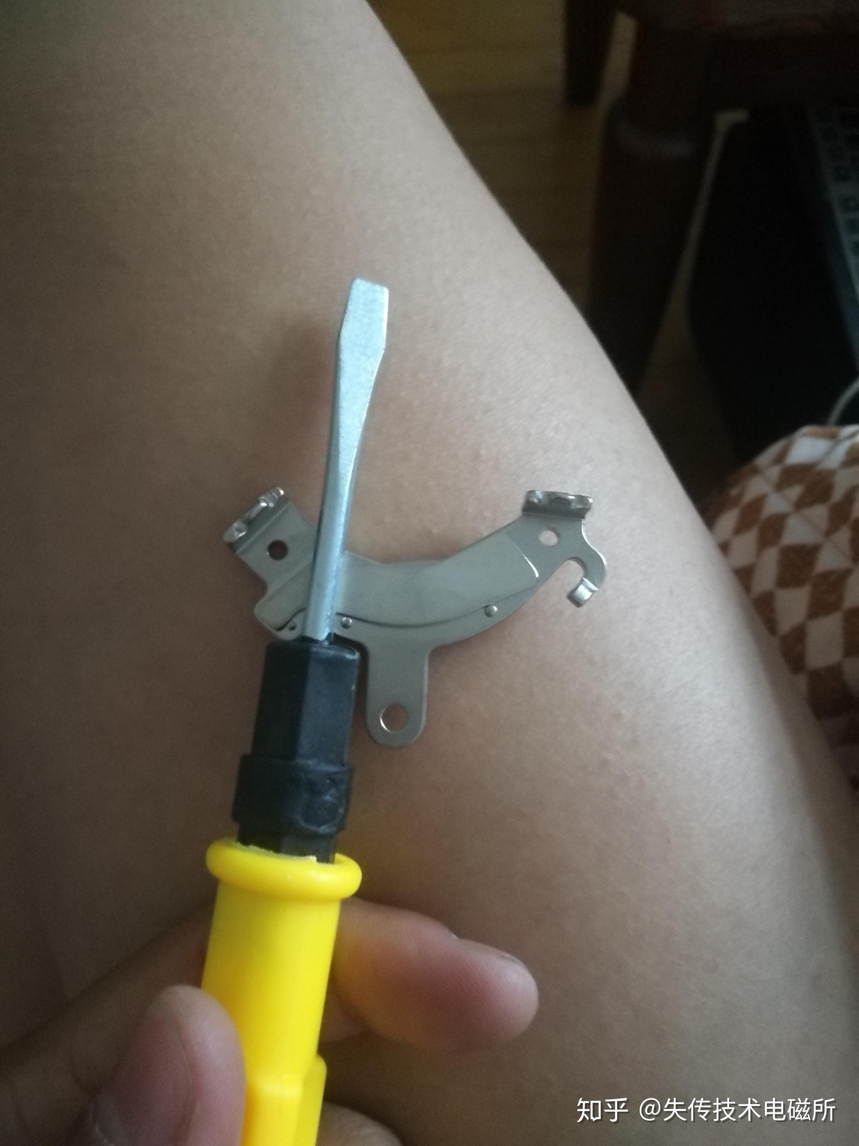

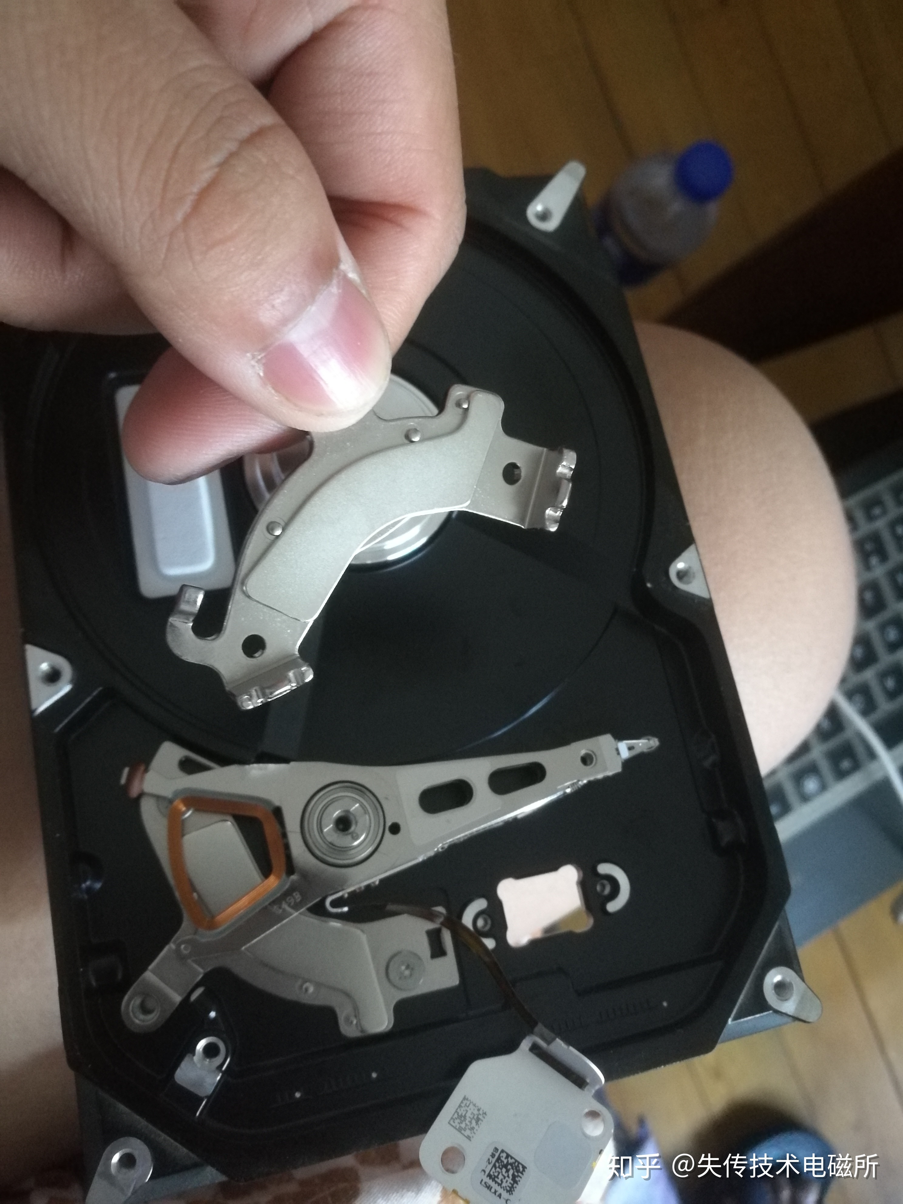

拆磁头主轴需要用平口螺丝刀
拆盘片需要解除固定的压片上的螺丝。
这时候盘片就已经可以拿下来了
是一种非常好的做镜子的材料,还可以用来做飞盘,电磁弹射实验盘,特斯拉涡轮机材料之类的。我觉得还是当镜子最好。

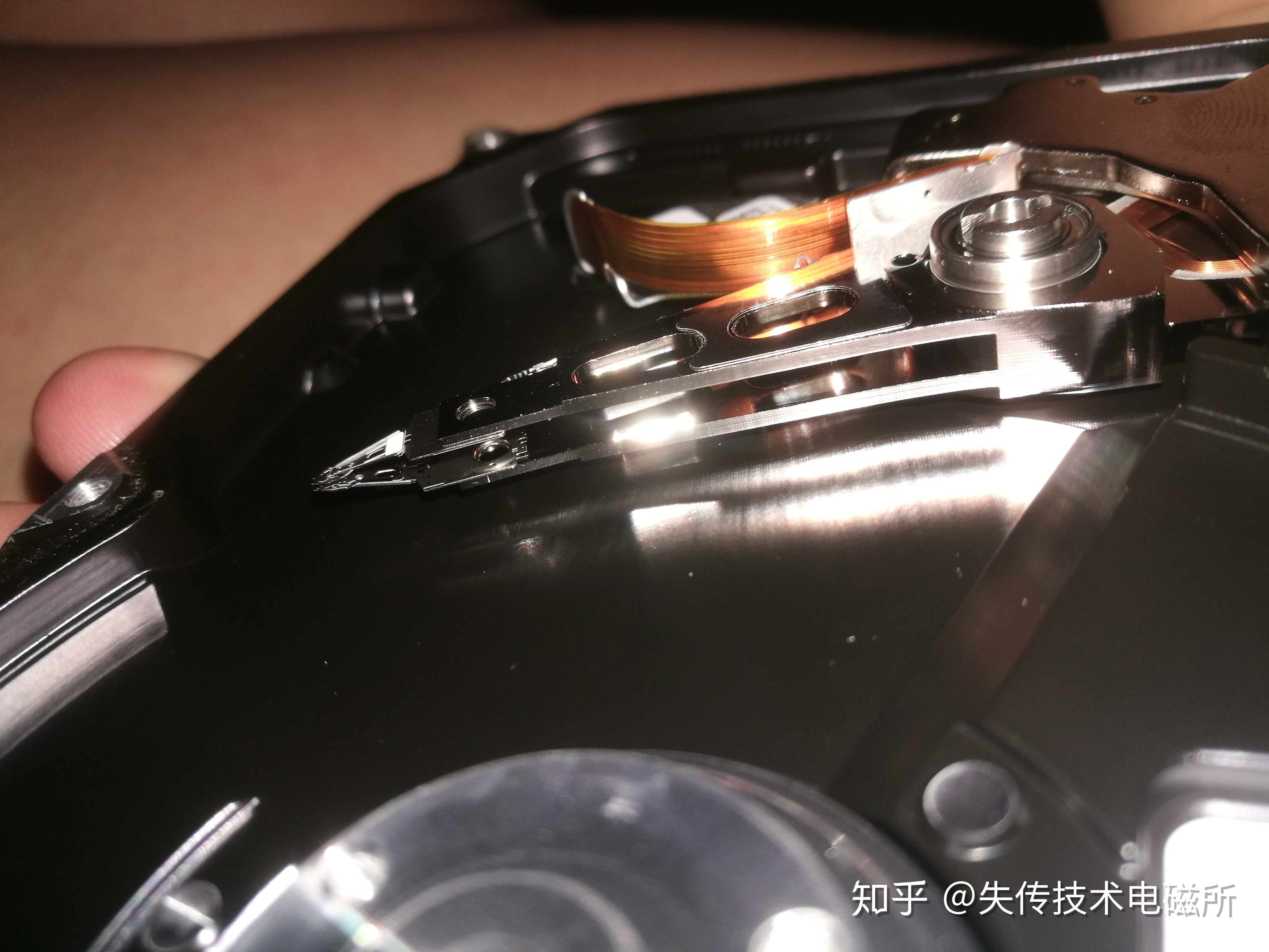

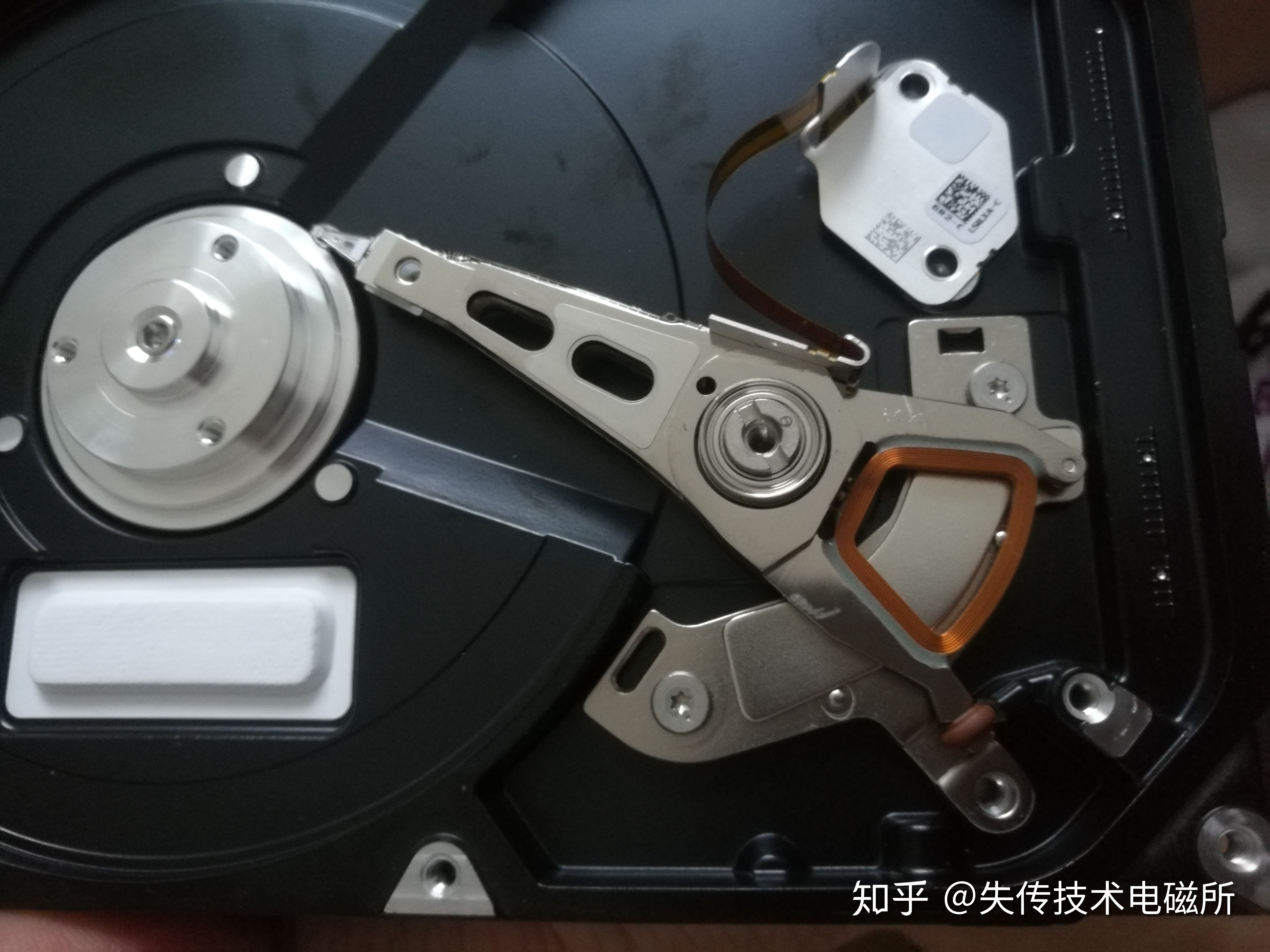

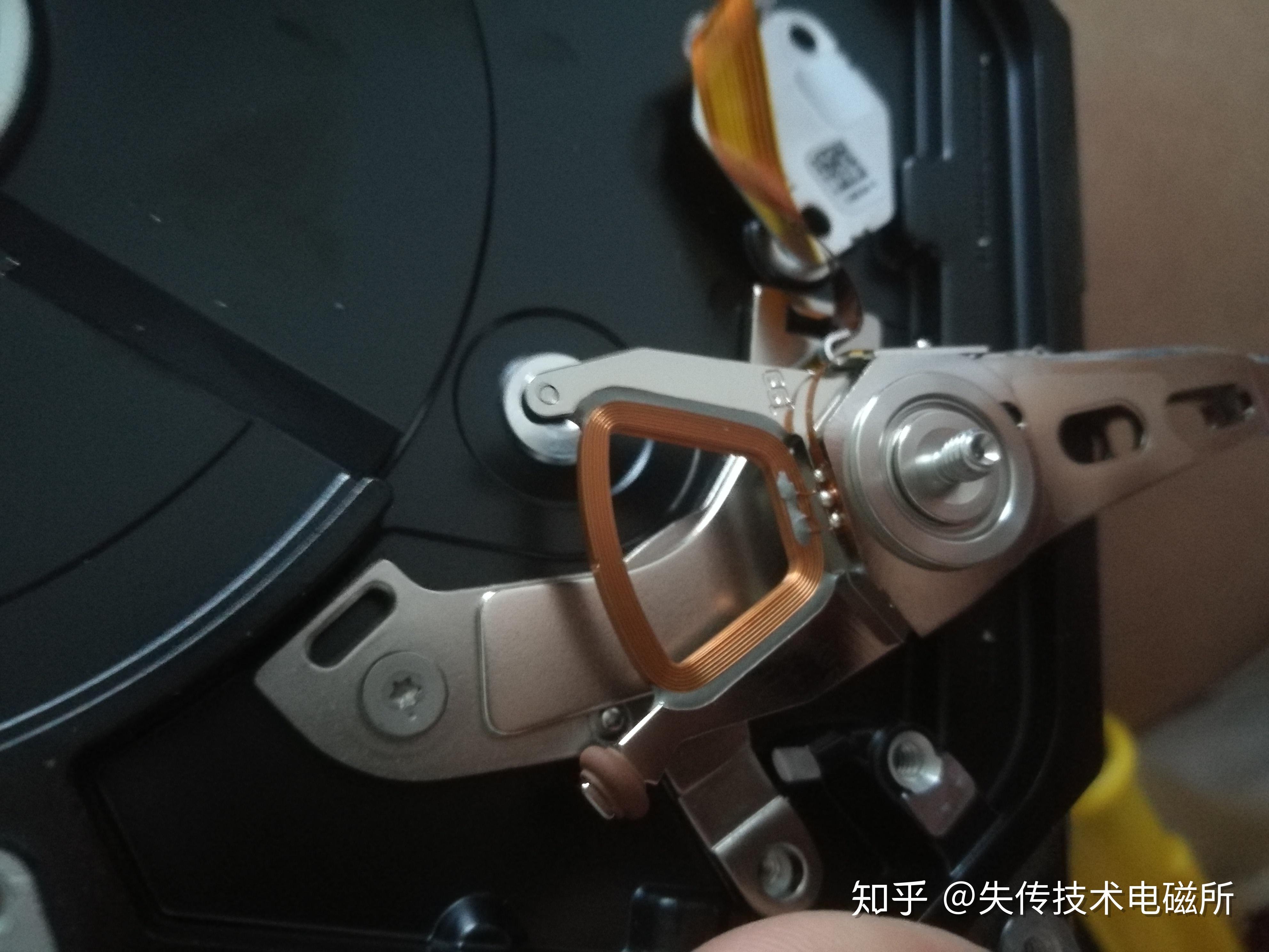

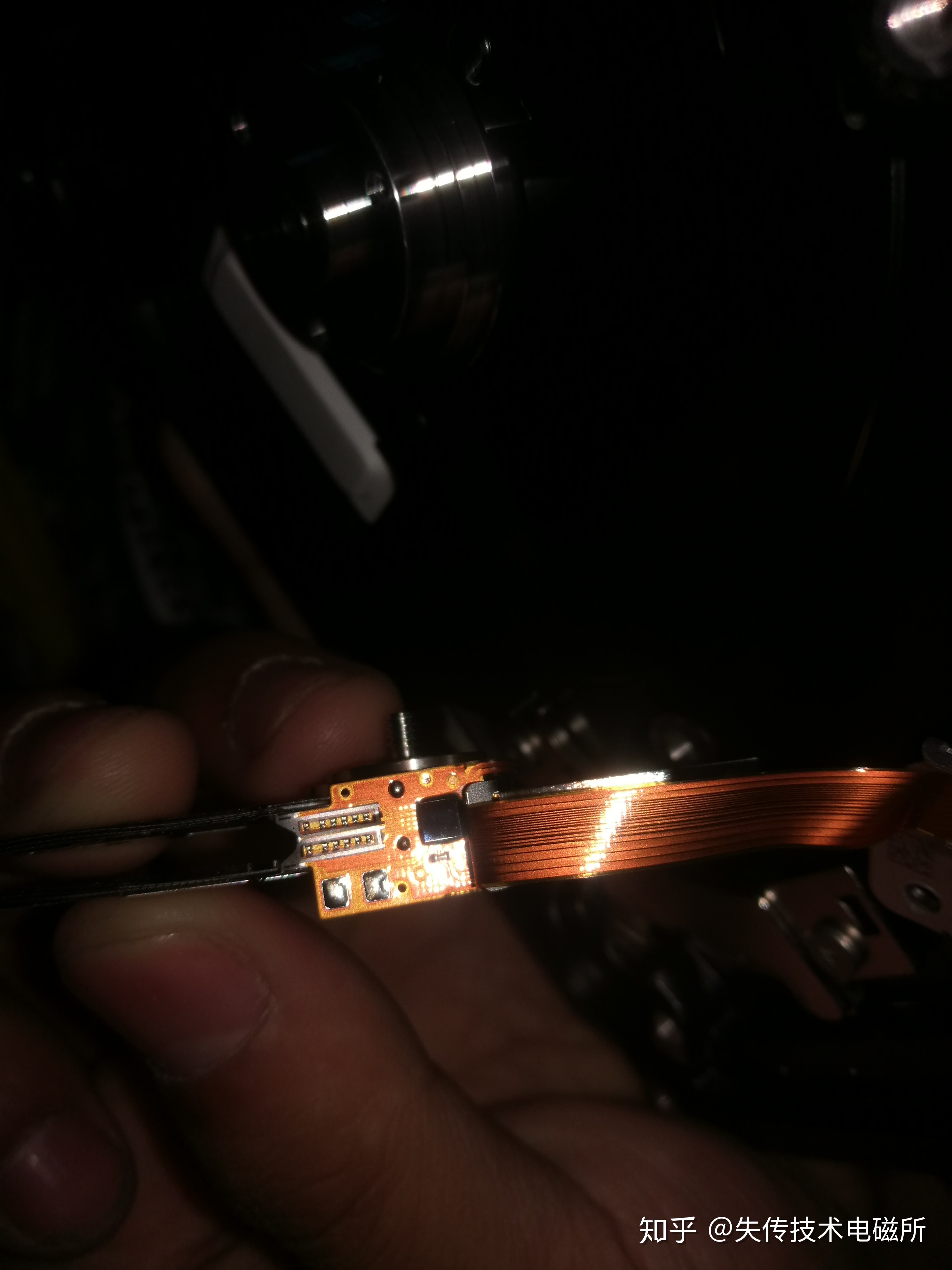

磁头是在两块磁铁之间的音圈电机驱动的。这次这个磁头质量比较好是全金属的。后面有限位可以保证硬盘磁头从物理上不会撞到电机。
磁头特写
这个磁铁的磁性很强,可以用来给工具加磁
磁头上带有非常精密的电路,不过咱能利用的恐怕只有音圈电机,接上功放可以当扬声器,音质还可以,当真是音圈电机。

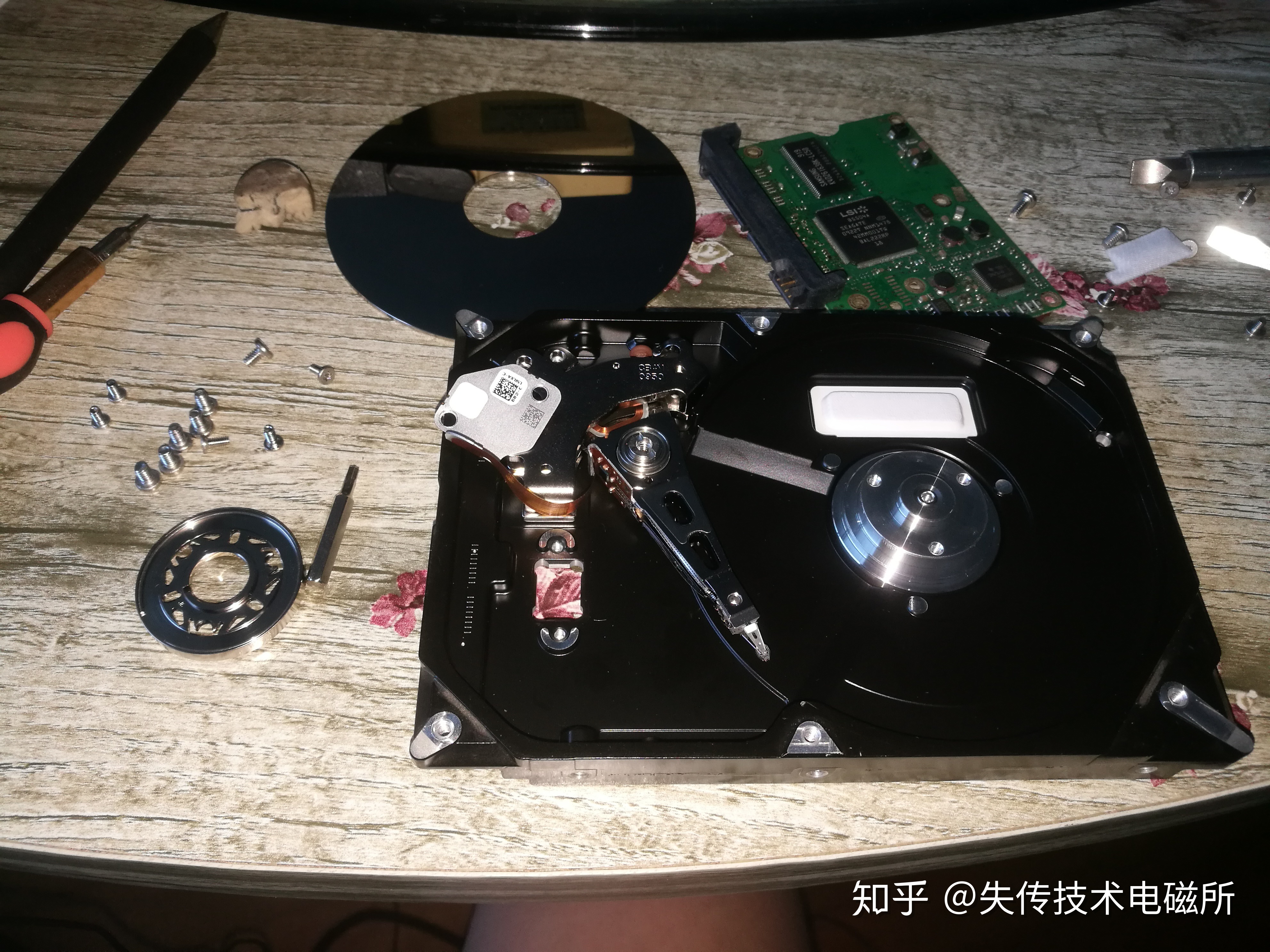

全家福(缺盖板)
就这样。硬盘就算炸了好好利用还是可以的,就看有没有这个打算了。
