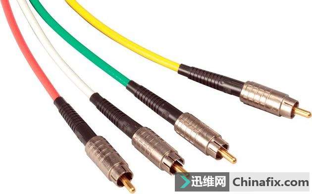

  首先,RCA接口在我们日常生活中是很常见的,例如音箱、电视、功放等设备上基本都有。RCA接口得名于美国无线电公司的英文缩写(Radio Corporation of America),在上世纪40年代,这家公司将这种接口引入市场并用它来连接留声机和扬声器等设备。所以,RCA接口在欧美又被称为PHONO接口,也就是我们俗称的“莲花接口”。
RCA接口在我们日常生活中很常见
俗称的RCA莲花头
  信号传输方面,RCA接口采用同轴传输信号的方式,中轴用来传输信号,外沿一圈的接触层则用来接地。每一根RCA线缆负责传输一个声道的音频信号,因此,用户可以根据使用声道的需要,使用与之数量相匹配的RCA线缆。比如我们想要组成一套双声道立体声系统,那么需要两根RCA线缆即可。

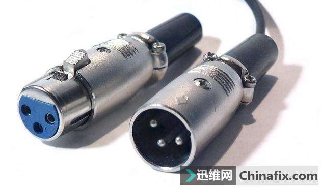

  XLR接口又被称为“卡农口”,这是因为James H。 Cannon创立的Cannon Electric公司是它最初的生产商。它们最早的产品是“cannon X”系列,后来改进产品增加了一个锁定装置(Latch),于是在“X”后面增加了一个“L”。再后来又围绕着接头的金属触点增加了橡胶封口(Rubber compound),于是又在“L”后面增加了一个“R”。因此,后来人们就把这三个大写字母组合在一起,取名为XLR接口。
比较常见的三芯XLR接口

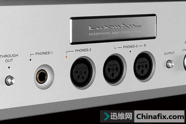

一些台式耳放上会提供四芯平衡XLR耳机接口
  我们通常见到的XLR插头是3脚的,当然也有2脚、4脚、5脚、6脚的,比如在一些高档耳机线上,我们也会看到四芯XLR平衡接头。XLR接口与“大三芯”TRS接口一样,可以用来传输音频平衡信号。
