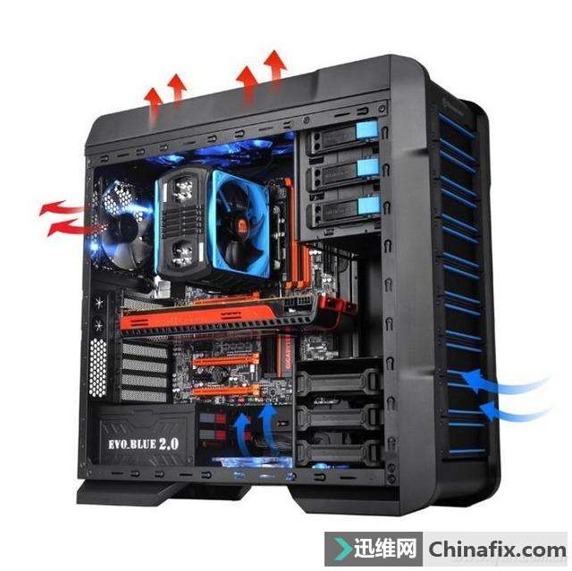

      在DIY装机时,中高端电脑多采用侧吹式风扇的安装方法。但是CPU散热风扇到底应该朝哪儿吹最好呢?加个机箱风扇,如何配合最合适呢?其实安装散热风扇还是有门道的!下面咱们通过一组实验来说话!来看一看,CPU散热风扇如何安装散热效果最好。
  这是运用不一样的安装方向,分别用AIDA64测验处理器的满载稳定温度、Furmark测得GPU满载的稳定温度,然后同时开启两个软件对GPU和处理器施压,最终测得处理器和GPU的同时满载稳定温度。然后增加一个排风式机箱风扇进行辅助。
从各种状态的温度看,把处理器散热器设置为向上吹的时候,确实能更快地把显卡周围的热空气排走,对显卡散热有一定好处,不过牺牲也有点大。如果显卡满载温度比较高的话,吸过来的都是满满热空气,会显著影响处理器自己的散热,所以大部分机箱的风路规划是有道理的。
这种安装方式看似合理,其实不利于处理器散热
该咋配合机箱风扇,从咱们的测验中也表现得很显著了,机箱风扇和处理器风扇方向一致的时候效率最高,再考虑到背部风扇更靠近显卡,对显卡的散热有更显著的提升,那么最合适的安装方向也就很好确定了,也就是机箱风扇和处理器风扇都朝向背部效果最好。
当然,如果是壕小伙伴的话,多加几个顶部风扇,加快内部热空气的上升就更完美啦,处理器和显卡散热效果都会更好的。
