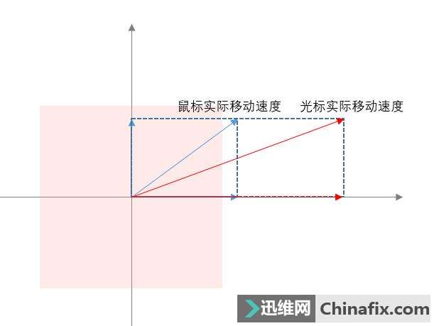

  这时候,鼠标加速度的概念被提了出来。在Win XP之前的版本里,如果鼠标移动速度大于一个阈值,光标的实际移动速度会加倍,还可以再设定一个更高的阈值,若超过则再加倍,这种简单粗暴的方式导致加速的手感既生硬又不一致。还有一个更严重的问题是这个速度是在X轴和Y轴上分别计算的,这意味着如果沿斜线移动鼠标,当X轴和Y轴上其中一个分速度超过阈值而另一个没超过时,就会因为其中一个速度加倍而另一个不加倍导致最终合成的光标速度跟鼠标实际移动速度方向不一致。

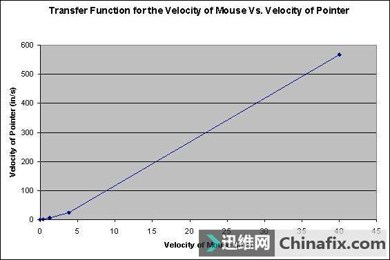

  Win XP修正了这个问题,同时将加速曲线增加至4段,实现更加顺滑的加速效果,而后续的版本进一步改善了加速曲线。
Win XP运用的鼠标加速曲线,横轴为鼠标速度,纵轴为光标速度
