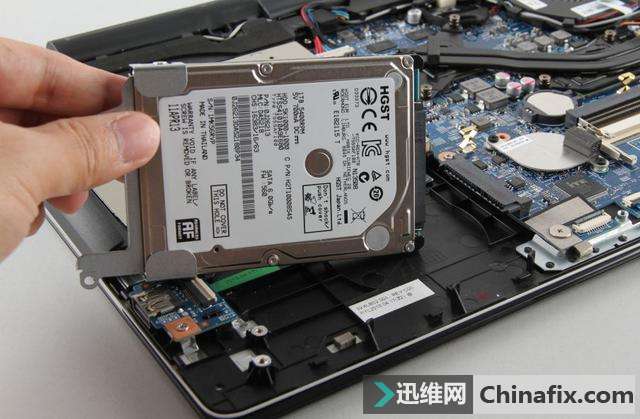

笔记本升级NVMe M.2 SSD,这几点需要提前弄清楚 图
将笔记本的机械硬盘换成SSD肯定有速度提升
  如果你的笔记本在2014年左右出厂,那时候主流笔记本已经搭配8GB内存+1TB机械硬盘,还有光驱位。如果现在升级SSD的话,可选方案有以下几种:(1)买大容量SSD直接替换掉原机械硬盘;(2)选择240GB~256GB SSD安装在硬盘位,再选择一个硬盘托架,将原有机械硬盘安装在光驱位,作为从盘运用。这样一来,既实现了笔记本速度的提升,也无需数据导入导出的麻烦操作。

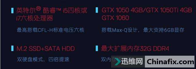

第二:你的笔记本是否有M.2接口?
  接下来,你需要确认自己的笔记本是否有M.2接口。在无需拆开笔记本的情况下,依然是通过笔记本配置参数表来找答案。在追求时尚超薄笔记本之后,的确有很多产品配备了M.2接口,因为M.2 SSD占用体积小,才能满足极致超薄的规划需要。
  为了让消费者更加细致地了解笔记本的各项性能,我们可以通过这些内容来确认自己的笔记本是否支持升级M.2 SSD。还有一个办法,那就是看看自己手里的笔记本说明书,通常会标注清楚每一个位置安装的是哪一个硬件,笔记本接口也都标注得非常详细。

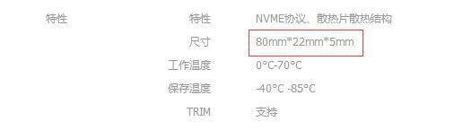

第四:确认你的笔记本M.2接口尺寸
  如果你已经确认自己的笔记本的确可以升级M.2 SSD,那么恭喜你,你的电脑速度即将起飞了。但是,还有一点要注意:你的笔记本到底支持多大尺寸的M.2 SSD。M.2 SSD和主板插槽的尺寸在宽度和长度上都有所不一样。兼容性与其他PCIe设备相同,部分取决于主板能够适应特定SSD尺寸的能力。
  现在市场上在售的M.2 SSD主要有三个尺寸,分别是22mm×42mm,22mm×60mm和22mm×80mm,建议大家先看好笔记本的硬盘插槽尺寸再购买,避免造成不必要的浪费。
M.2 SSD尺寸需要和笔记本硬盘插槽匹配
  有很多产品并没有明确指出笔记本的M.2 SSD是什么尺寸的。虽说现在已经标配了M.2接口的笔记本普遍支持2280尺寸的M.2 SSD,也不能排除有品牌选择其他尺寸,还是应该要确认一下的,最准确的办法就是拆开笔记本查看一下。
