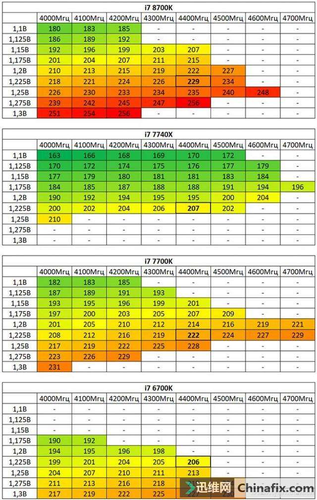

  要说电源功率到底多大才够用,可以简单算一下各个配件的需要,要特别注意的是,处理器功率并不是TDP(热规划功率),否则它就只是个电炉而不是处理芯片了。一般来说,按照正常电压运用不超频的话,处理器的满载实际功率是TDP的两倍左右。

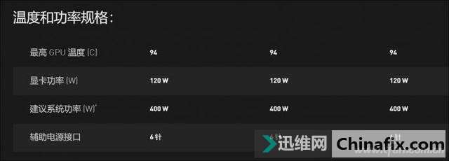

  另外TB级别硬盘的运行功耗一般在10W以下,SSD则在5W以下,每条内存功耗在2W左右,主板总功耗在30W左右。主流游戏显卡的整体功耗一般与厂商提供的数据相差不大(有时标注为TDP,实际为整体功耗),例如GTX 1060在120W左右,RX 590则为230W左右。
  这些配件,再加上主流处理器(65W TDP,实际功耗130W以下),收到其他维修同行的一台主流游戏电脑的满载功耗可达290W~380W。如果电源功率不够的话,在负载超过电源能力的时候就会蓝屏、重新启动甚至破坏硬件,所以根据情况,显然应选择300W~400W的电源。

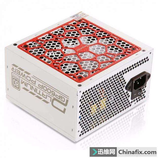

  那么功率大的电源自身是不是更费电呢?从转换率认证标准可以看出,电源功率是功率是动态调整的,一半功率时转换率最高,浪费的功率最小,所以大功率电源带低功耗平台反而更省电。
  有些商家会说实际上电脑很少有所有配件都满负载工作的,所以选择小功率电源是给大家省钱。这话也别信,别看这些电源价格便宜,但因为成本很低甚至是拆解、淘汰产品,所以利润比价格透明的主流品牌电源更高。
  至于实际装机,小编建议入门级、主流、高端平台至少要保证250W、350W、450W的电源(注意是额定功率),保证现在稳定运行妥妥的,也留了几十W的功率给以后升级。如果想未来大幅升级,比如i3换i7、玩玩双显卡的话,那就再加50W~100W吧。
