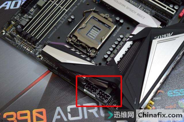

最近运用Z390主板配了壕小伙伴应该会发现,很多主板上的处理器辅助供电接口增加了一个,变成了8+4甚至8+8模式,让很多准备让老电源发挥余热的小伙伴猝不及防,甚至很多新电源都没有两个处理器供电接口,带来了不少麻烦。
其实8+4/8的处理器供电接口在之前的高端主板上早就出现了,但大都是X299/X399这样搭配“至尊”级处理器的主板。在Z390主板上普遍配备双处理器供电接口,就说明主流处理器功耗要赶上这些至尊处理器了。不过新一代处理器的TDP并没有显著提升,整体功耗真的提升了那么多吗?

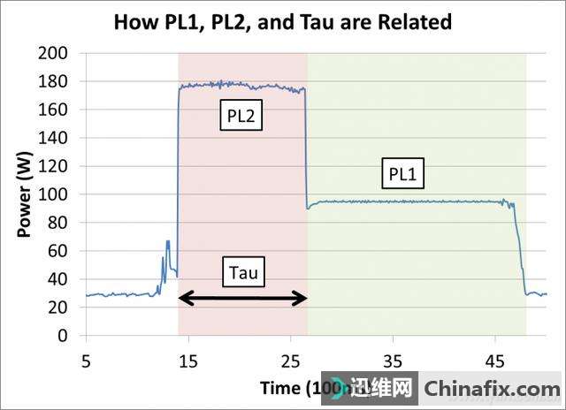

在英特尔的封装功率管理规范中,第八代/第九代酷睿处理器封装功率管理一共分为4个功率极限档,从小到大依次是PL1、PL2、PL3和PL4,其中PL1就是就是所谓的TDP,PL2一般是Turbo Boost频率下满载运行或超频状态,PL3、PL4则比较难以达到。
一般来说处理器的PL2值是PL1,也就是TDP的1.25倍,不过英特尔第九代酷睿处理器引入了i9这个系列,其中i9-9900K的8核16线程、最高睿频5.0GHz规格已经超出了原先的主流处理器范畴,因此其PL2也是高于正常水准,达到了210W的水平。

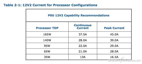

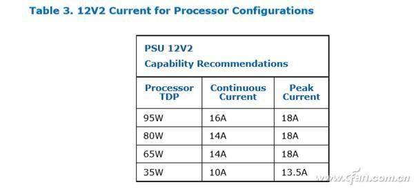

理论上讲,12V 8Pin供电接口可提供高达386W的电力,应付这一需要是绰绰有余的,不过上这些接口实际上很难达到理论功率,而是按照电源的分配输出功率的,在2017年的ATX 2.4规范中,处理器的供电需要是这样的。

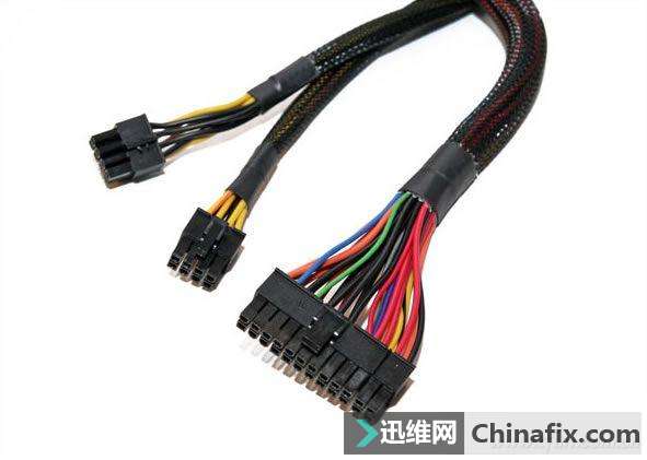

因为一般电源最多只需要应对95W处理器,所以处理器供电能达到连续192W(12V×16A)和峰值216W(12V×18A)就行了,这个标准应对i9-9900K超频非常勉强。所以现在的搞定方式就是干脆用一根半(8Pin+4Pin)或者2根(8Pin+8Pin)就好了。
其实在2018年的ATX 2.52标准中,英特尔已经重新修订了处理器供电接口的标准,用一根连线即可提供264W的尺寸功率和348W的峰值功率,应对i9-9900K及其超频,只需要一个8Pin连线就可以了。
那么以后我们应该怎么选电源呢?除了买新电源时尽量选择ATX 2.52标准外,新标准电源最好也选用双8Pin 处理器供电接口型号。因为用单接口进行200W以上的供电,对连线、接口、线路的考验都比较大,所以有条件的话,还是通过两个接口分担高端处理器的功率吧。
