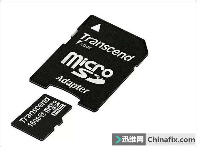

  如今储存卡主要包括SD卡和MicroSD卡(又称TF卡)两种形态,前者三围是24mm×32mm×2.1mm,后者体积则缩小到15mm×11mm×1mm。

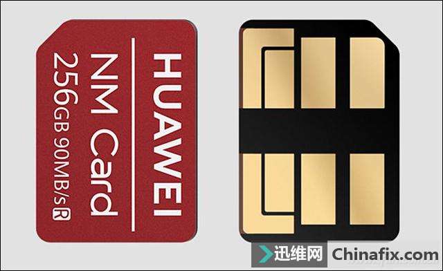

  随着各种数码设备的小型化,MicroSD卡大有一统江湖之势,而SD卡则凭借更大的容量和速度优势,使用在超高清摄像机等专业领域。因此,本文讨论的重点,就是更小巧主流的MicroSD储存卡。除了SD,华为还推出了“NM储存卡”标准,它的尺寸和Nano SIM卡相同,比MicroSD卡小得多,可以直接放在SIM卡槽中运用。

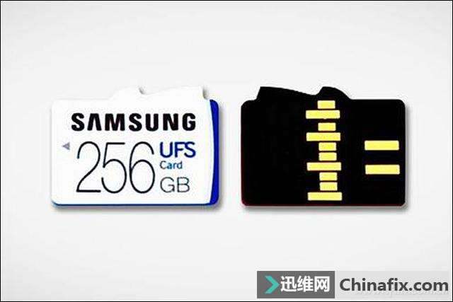

  但是,NM储存卡的售价是MicroSD卡的2倍到3倍,性价比不高。此外,三星也推出了独特的“UFS储存卡”,它的大小和MicroSD卡相似,只是采用了更醒目的鲨鱼鳍造型,金手指居中且数量更多,读写速度分别可达500MB/s和200MB/s,可惜它的价格更贵且仅适用于三星旗下的高端笔记本。

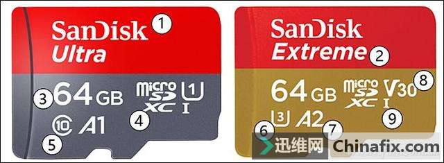

  每一款MicroSD储存卡的表面都印着各种认证标识,通过它们我们就能非常直观地掌握它的最基本性能信息。因此,我们首先的任务,就是读懂这些标识。
  ①对应品牌,比如闪迪、三星、金士顿、Toshiba和雷克沙等(请大家尽量从上述品牌间选择产品,质量最有保障);
  ②对应品牌旗下的产品系列,比如闪迪将储存卡划分为Ultra、Extreme和Extreme Pro等,三星则分为EVO和PRO等;
  ③对应储存卡的容量,如今常见的容量包括16GB、32GB、64GB、128GB、200GB、256GB、400GB和512GB等;
  ④对应储存卡标准,32GB或更小容量的储存卡都属于MicroSDHC,而MicroSDXC则代表大于等于64GB的储存卡;
  ⑤早期衡量储存卡性能的指标,包括Class2、Class4、Class6、Class10几个等级,10即代表Class10,意味着该储存卡最低(连续)写入速度为10MB/s;
  ⑥同样是衡量储存卡性能的指标,现在主要以UHS Speed Class 1(U1)和UHS Speed Class 3(U3)为主,U1代表该储存卡最低(连续)写入速度为10MB/s,U3则代表最低(连续)写入速度可达30MB/s;
  ⑦针对手机专用储存卡制定的性能标准,现在包括APP Performance A1(A1)和APP Performance A2(A2),它们的最低(连续)写入速度都是10MB/s,但其中A1标准的随机读写性能要求分别是1500IOPS和500IOPS以上,而A2标准则大幅度提升到了4000IOPS和2000IOPS;
  ⑧针对储存卡视频速度制定的性能标准,包括V6、V10、V30、V60和V90,后面的数字代表着最低写入速度,比如V30就是最低30MB/s的写入速度;

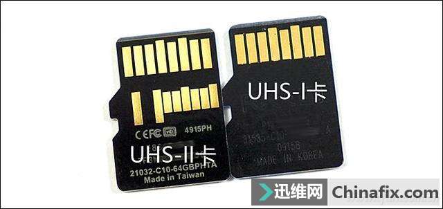

  ⑨储存卡运用的总线接口,现在包含UHS-I、UHS-II和UHS-III三个级别,UHS-I理论可以支持最大104MB/s的总线速度(不代表实际读写速度),UHS-II将理论总线速度提升到了312MB/s,而UHS-III则进一步提升到了624MB/s。
  需要注意的是,从UHS-II开始,MicroSD储存卡(也包括SD卡)背部的金手指就从一行增加到了两行,想要运用需要同步升级设备端的读卡器。

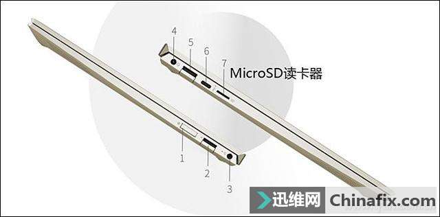

  笔记本还需要配储存卡?没错,现在很多轻薄本仅内置1个M.2 SSD,存在储存空间不够用的隐忧。此时,为它们配备一张大容量的MicroSD储存卡,就等同于扩展出了1个硬盘分区。

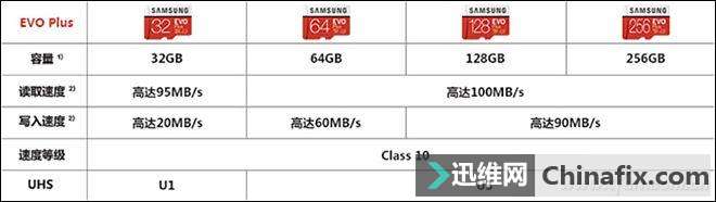

  可惜,绝大多数笔记本的储存卡插槽仅支持UHS-I总线,因此建议大家选择128GB且支持U3的储存卡即可,比如三星128GB EVO Plus系列仅售139元,性价比非常高,具备100MB/s的读取和90MB/s的写入速度,性能远超HDD机械硬盘。

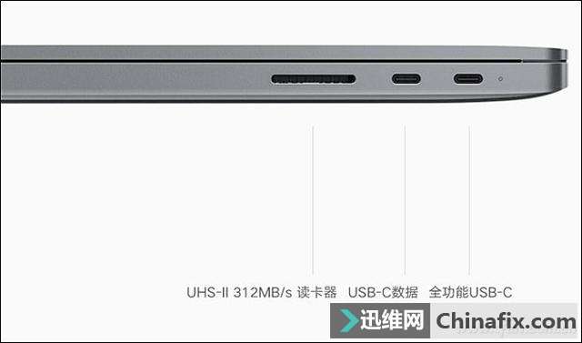

  一些高端商务笔记本(如惠普ZBOOK系列)会内置支持UHS-II总线的MicroSD储存卡插槽,而以小米笔记本Pro GTX为代表的机器则配备了支持UHS-II总线的SD卡插槽。
  如果你不差钱,此类设备可以考虑支持UHS-II总线的储存卡。

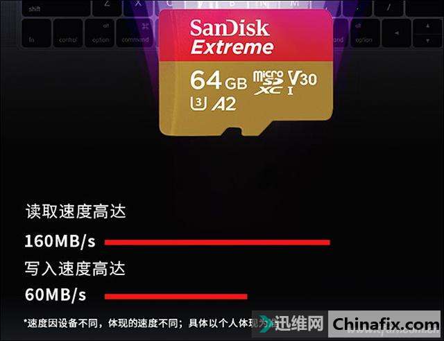

  如果你的手机支持128GB或更大的储存卡,再根据预算考虑更大容量的产品即可。如果你的预算较为充裕,笔者则推荐符合A2标准的储存卡,比如闪迪Extreme系列的64GB版,其读取/写入速度分别可达160MB/s和60MB/s,性能非常强悍。
