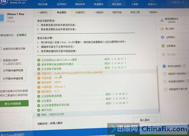

      客户送修收到其他维修同行的一台iPhone7 Plus,描述的故障是手机刷机后无法激活,拿到机器插卡尝试用爱思助手激活,显示激活失败,出现红色进度。iOS 12系统之后不再验证基带CPU和NFC,刷机就可以通过。

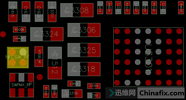

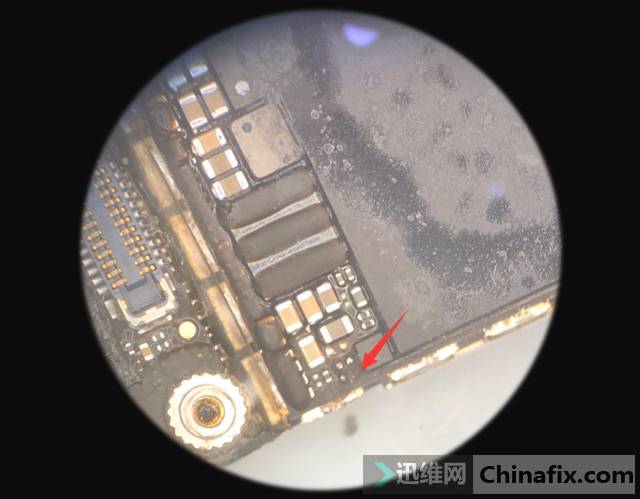

  NFC地脚C7脚对地阻值接地有短路,打开鑫智造维修查询系统,排除同一线路上的元件,故障锁定在NFCSW_RF供电转换管这块。

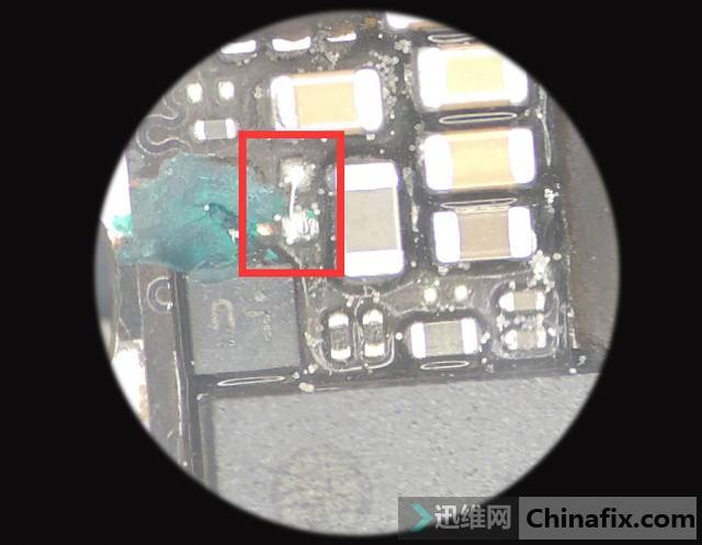

  拆开CPU散热屏蔽罩,看到NFCSW_RF地脚烧黑,果断取下,处理烧焦发黑的焊盘。

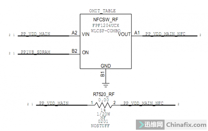

  从电路图中可以看出B2脚PP1V8_SDRAM控制A2脚PP_VDD_MAINA1脚,与PP_VDD_MAIN_NFC进行转换。
  由于R7520_RF没有安装的元件,用短接的方式来代替NFCSW_RF芯片转换出的PP_VDD_MAIN_NFC供电。

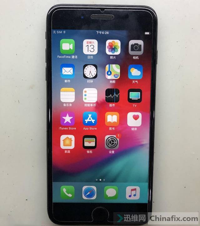

  短接后,装机测试,手机顺利激活,维修结束。
