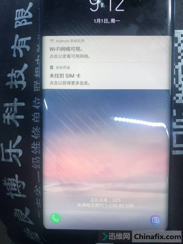

    故障表现为
充电显示:充电已停止,手机温度过低。充电将在温度恢复正常时继续。
维修过程:
1、         观察外观无进水,充电口无异物。(后盖拆过,应该是换过电池)
2、         更换原装充电器测试故阻依旧。
3、         用稳压电源充电测试:刚插上电流上到1.2A,五秒后掉到0.15A,故障依旧。

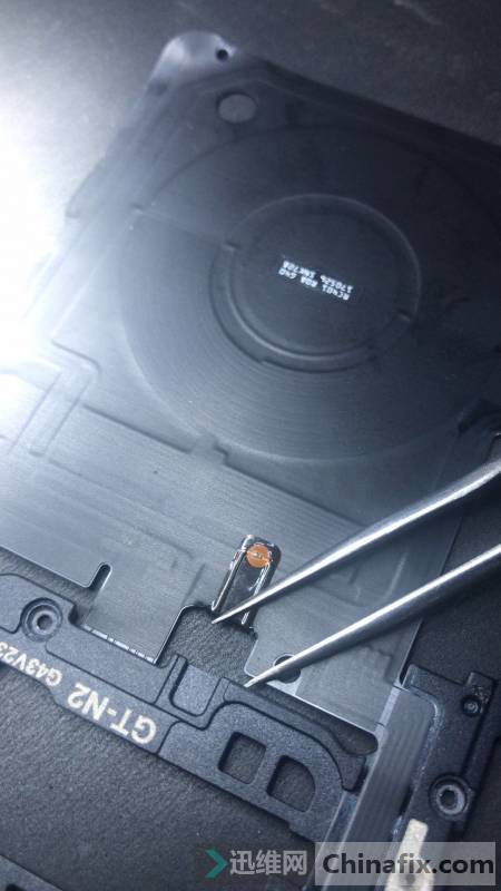

4、         拆机(因为此机被人拆过,所以好拆,没拆过的注意后盖琉璃,易碎)
  拆开后无看电池接口有没异物,打阻正常,拆了无线充充电故障依旧,把电池取了充也是一样,查了下百度说是无线充接接触不良为导致,又查看了下无线充接口也无异常,询问,是热敏电阻的问题,主板拆下来找这个热敏电阻(无图纸)还真找不到。又回头来看这无线充,终于发现无线充上有个元件,显示镜下一看还真是个小电阻(拆机的时候想着只是多出来的纸贴),没曾想还真是个检测处部温度的电阻。镊子轻轻挑开,发现已经是断线了,轻轻剥开皮,显示微下0.01铜线飞上,装机测试,故障完美修复!
