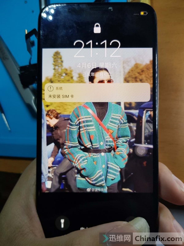

    【故障表现为】  接到收到其他维修同行的一台苹果X,刷机报错4013,说是进液体了【维修过程】  拿来拆机检测,外观無明显进水痕迹,开机起跳电流正常,到300mA左右归零重启

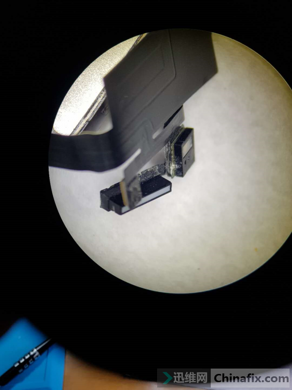

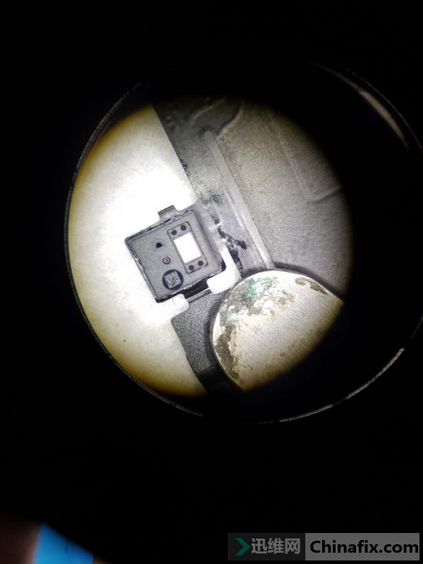

  后面一一排除是否是外配引起白苹果重启,后面不装光感排线就开机了,显微镜下仔细观察发现泛光元件有腐蚀现象。

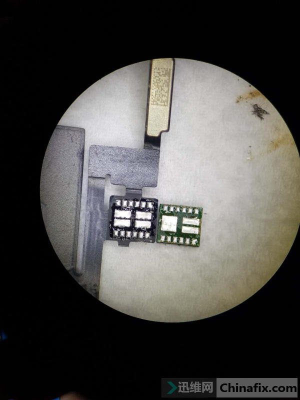

  拆下泛光元件,清洗,重装。

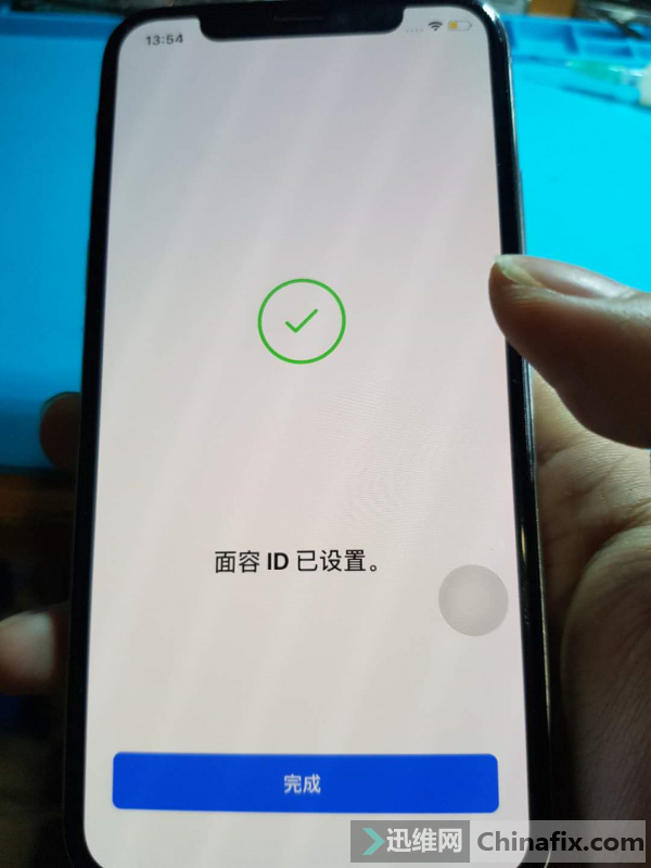

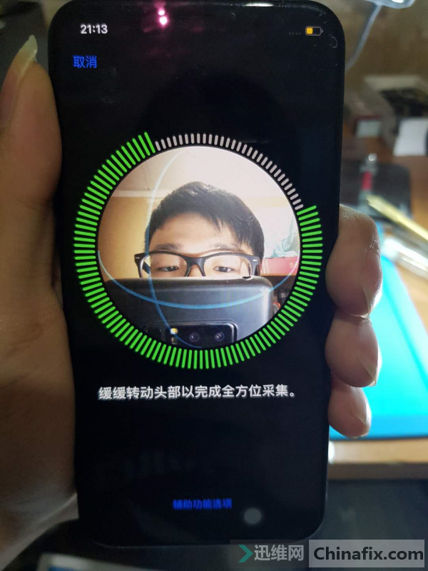

  装机测试,一切正常,经过外配的排除,最终这部机子是由泛光元件腐蚀引起的白苹果重启刷机报错4013  故障修复,维修到此结束
