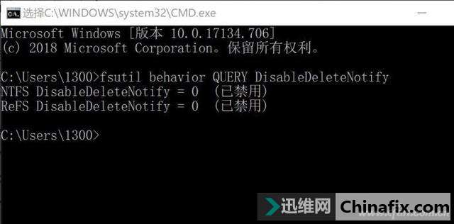

  针对这样的情况,现在的SSD提供了TRIM功能,可以用更高的效率进行空间回收。一些SSD还提供了碎片后台自动整理功能,可自动回收、合并这些零散数据,据称能达到终生不降速,当然降速是不可避免的,实际就是降速不显著而已。
  要想知道SSD是否开启了TRIM功能,可以在命令行窗口输入“fsutil behavior QUERY DisableDeleteNotify”并回车。如果系统提示“DisableDeleteNotify = 0”,就说明Trim指令已启用。
越用越慢?SSD固态硬盘降速如何维修? 图2
  如果显示为“DisableDeleteNotify = 1”,即Trim指令未启用,那么在管理员模式下,输入“fsutil behavior set disabledeletenotify 0”并回车,就可以开启TRIM功能了。

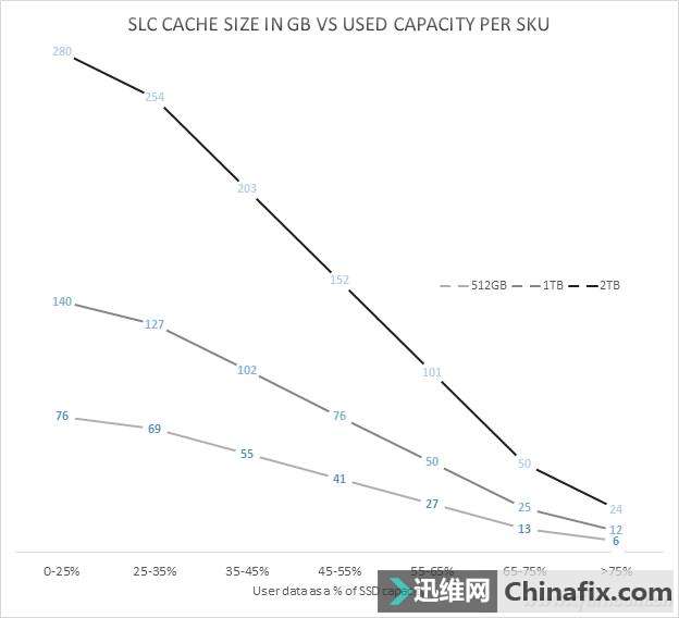

● SLC缓存管理
  很多小伙伴会发现的SSD不再标注自己运用了多少缓存,这很可能说明它们运用了以SLC为缓存的规划。这些SSD通常运用TLC、QLC闪存,因为储存结构比较复杂,操作耗时,所以数据的实际存入速度很慢,所以会先将数据存入延迟极小的SLC中,然后在后台逐步存入主储存空间。
  那为啥这些SSD会选择这种方式,而且不标出SLC缓存的容量呢?这是因为它们运用了动态SLC容量,直接在未运用的储存空间中划出一部分,只储存一位电荷,就“模拟”成了SLC缓存。
越用越慢?SSD固态硬盘降速如何维修? 图3

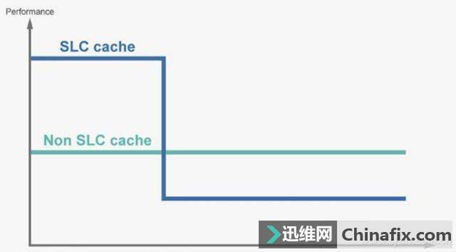

  这样的规划让SSD成本大幅下降,但也使其在连续存入大量数据、储存比例较大的时候,都会出现耗尽SLC缓存,储存速度“断崖”式下跌的问题,这时候的速度甚至还不如未开启SLC缓存。
越用越慢?SSD固态硬盘降速如何维修? 图4
  很显著,对这些产品来说,最简单的优化方式就是尽量不要一次性拷贝过多数据,并且购买更大容量的型号,运用时保持一定的空闲空间。

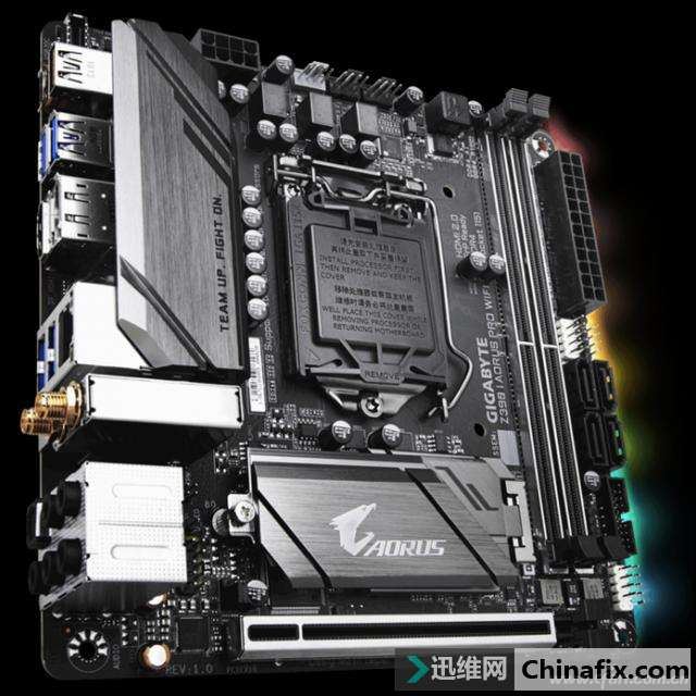

● 主控过热问题
  虽然现在SSD闪存和主控芯片的制造工艺下,已经很少出现烫手的产品了。不过一些高速SSD运用的主控芯片在长时间高速运用时,发热量还是比较大的。与处理器一样,当温度过高的时候主控芯片也会自动降速,此时SSD的读写速度都会显著下降。对这些产品来说,配置散热片是最直接有效的办法,现在很多中高端主板已经为M.2 SSD默认提供散热片,在这些主板上运用高速SSD基本不用担心过热降速问题。
