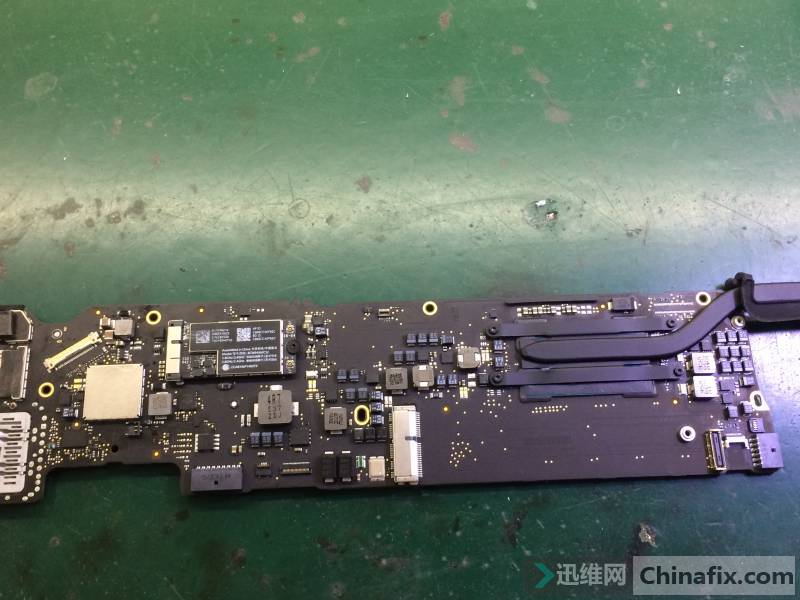

      机型:苹果A1466
  板号:820-00165-A
  今天接了同行送修的收到其他维修同行的一台苹果A1466二修机,故障表现为是暗屏,有开机声音,用手电筒照了一下有图像,听同行说机器进了点水,先来几张图片:

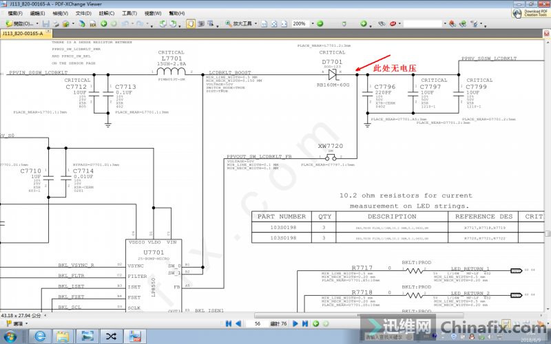

  顺手测了一下D7701升压二极管无电压,也无短路。

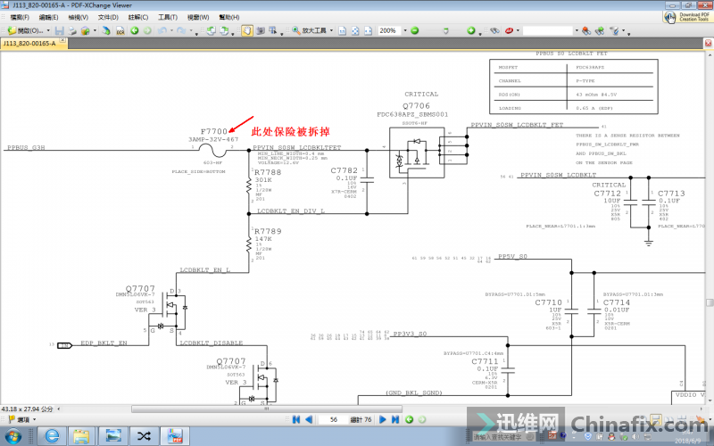

  经检测发现F7700保险不通,换之,此时测D7701有8.6V的电压,但是还是不升压。

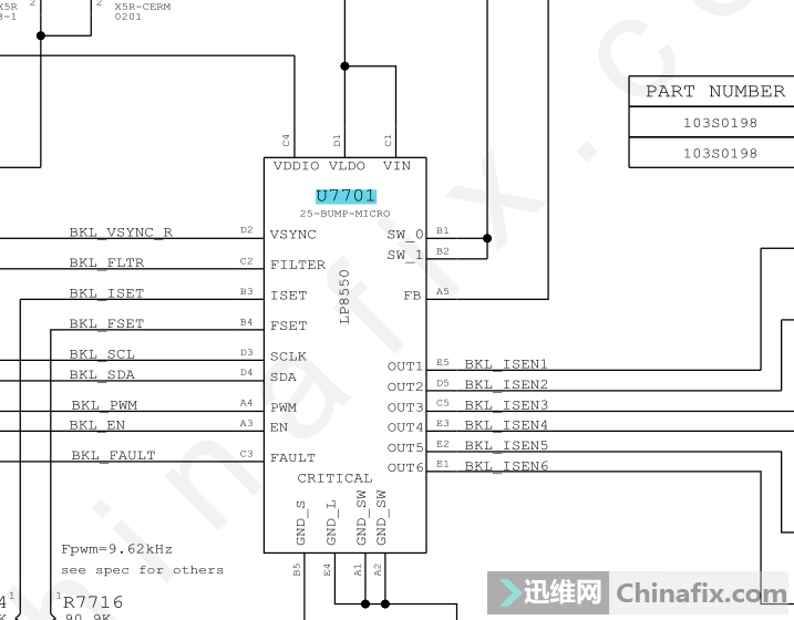

  检测背光控制芯片条件全都正常PWM脚都有波,开启脚也有3.3的高电平,换了一个LP8550背光控制芯片还是涛声依旧,想了一下背光电路部份的元件都被别人换了一个遍是不是那个地方搞出问题了,

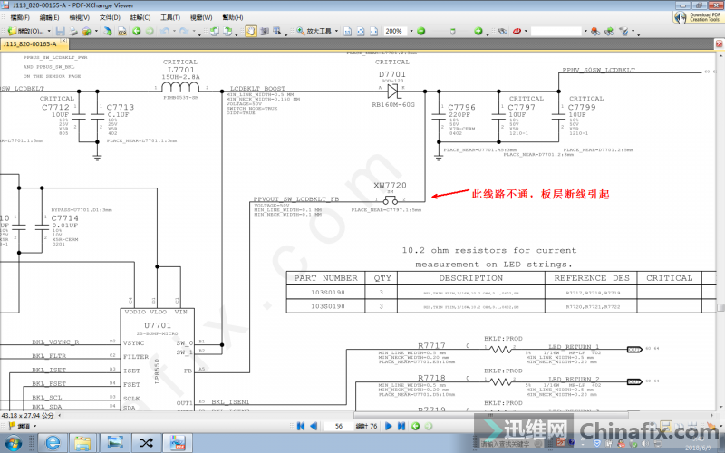

  动态检测不到问题那就来一遍静态检测,果然敌情出现,看下图:

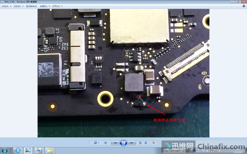

  测到了芯片的反馈线路到D7701不通,找到XW7720结点,测了一下有阻值,说明结点到芯片之间没有断线,果断从结点飞线到D7701负极,上电开机屏幕显示正常,到此修机结果。
