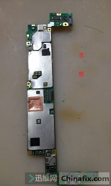

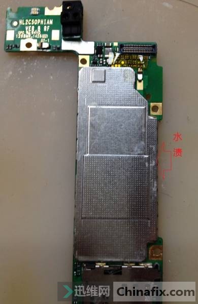

  取出主板:

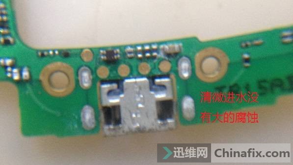

  发现有多处进水痕迹:

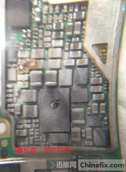

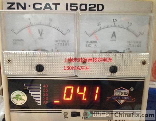

  清洗干净后,上电,直接定电流180ma左右
  怀疑电源芯片旁边有电容短路,因为清洗的时候发现这块有进水。熏松香试试

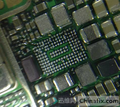

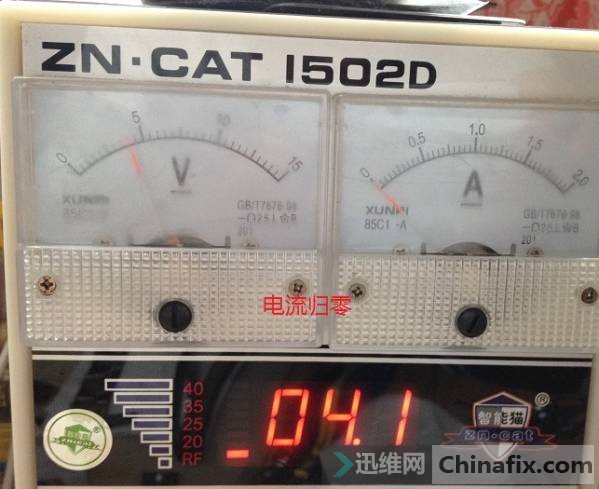

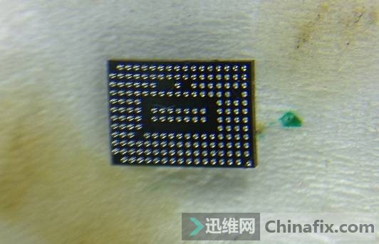

  然而并没有什么用,万用表也测不到有短路或阻值明显偏低的地方,直接拆电源芯片,拆下后发现有腐蚀,重装后上电电流归零。触发电流开始跳变。

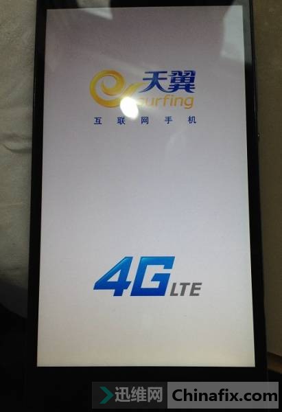

  开机显LOGO后掉电

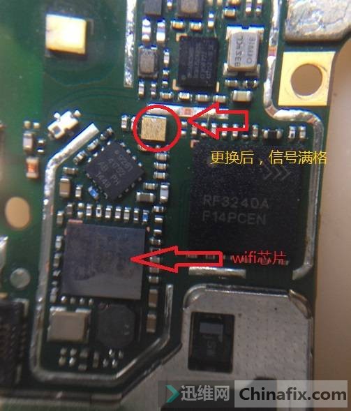

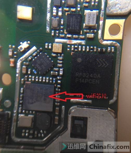

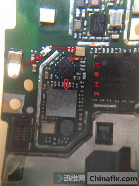

  以为是系统问题,后来换电池上去后能进系统。进系统之后发WIFI没有信号。不知道哪个是WIFI芯片,看主板上部分有几个天线触点,感觉WIFI芯片在上面。拆下检测是玻璃哪个。
  怕搞错还特意把型号抄下来,在淘宝上查了一下确定是WIFI芯片后,开始对主板分析线路,华为的主板元件大,线路清晰,下图是我大概分析的信号走向:
  信号走向搞清楚了,决定用飞假天线的方法判断问题了在哪个位置
  还有我飞假天线的方法不是真的飞根线,而是直接在开机状态下拿镊子插上去看信号,这样很方便最后换了下图的元件后,wifi正常了。此元件应该是一个滤波器吧

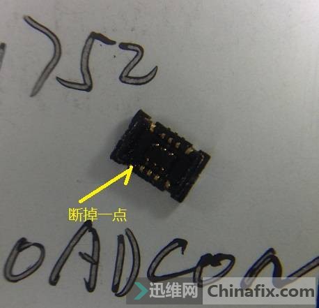

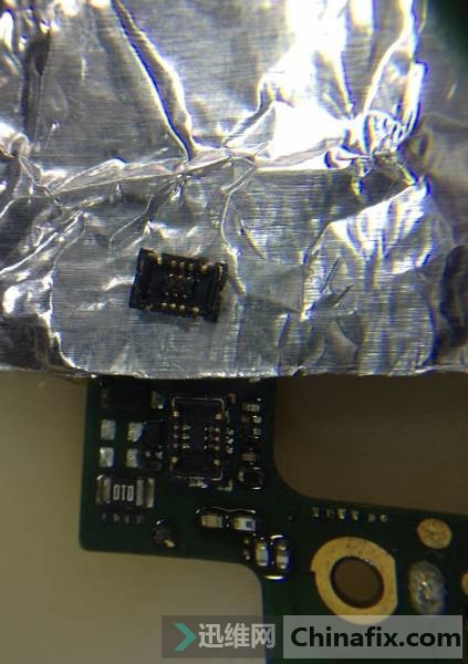

  装机,上后盖。发现不开机,拆掉后盖,发现又能开机,经反复测试和观察发现主板电池座子正极一边的铜片断了一点,更换后OK

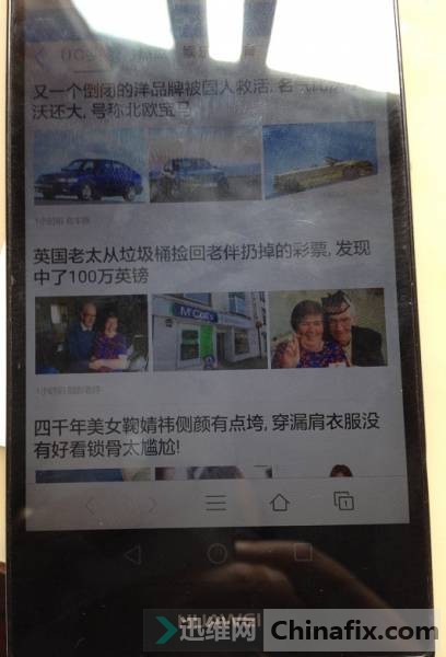

  最后再次装机,试机OK
