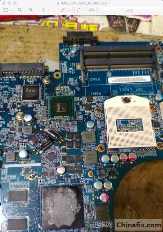

  同行拿来收到其他维修同行的一台海尔 G150S ,说按开关没反应,  拿到机器,通电,电流0.004拆开机器,按开关的确没反应。拿出主板,观察主板,发现EC换过,BIOS也刷过,待机芯片搞过 。
  这机器喜欢3V待机电感短路。拿起万用表,检测后发现待机供电电感阻值140多欧姆,正常。通电发现3.3V待机供电已经产生。
  蓝天代工的主板开关电路上有个小8脚芯片P2808B是个通病

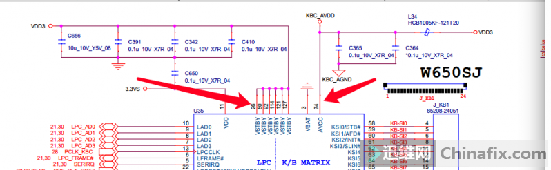

       再看一下EC的工作条件,EC采用的是IT8587E,此EC自带时钟和开机程序。测得AVCC、VCC 、KBC_WRESET#、LID_SW、 AC_IN#都正常。按下开关,PM_PWRBTN#一直是3.3V,没有条变。查得RSMRST#一直为低电平。
          基本工作条件都有了,为什么还按开关没用呢?再看看SUSB#、SUSC#阻值正常,RSMRST#阻值正常。 RSMRST没电压,为了明确是EC问题还是南桥问题。就断开EC第35脚。通电按开关,发现RSMRST#已经有3.3V。南桥断无电压。

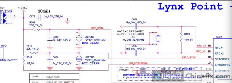

       基本可以判断是南桥问题了,上家刷过BIOS ,我就先查南桥的工作条件吧,测得南桥的vccRTC、RTCX时钟、RTCRST#、SRTCRST#、INTRUDER#、INTVRMEN电压波形都正常
。VCCDSW供电正常。BIOS芯片各脚有波形。 。这些都正常了,,要么BIOS坏,要么南桥坏了。同行修过BIOS,我还是再刷一个BIOS,刷之无果。
  看来南桥坏的机率好大了,蓝天代工的这一类板子,南桥也爱坏。上BUG加焊
  取下通电电流 0.008.信心满满,电流变化,应该有前途了。表笔刮PU4第6脚,正常触发,接屏,亮机
