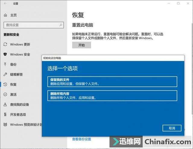

右键点击开始按键,打开“设置-更新和安全-恢复”页面,会看到“重置此电脑”的选项。点击“开始”,有两个重置选项,其中“保留我的文件”会尽量保留个人文件,删除使用和设置,这一重置只能搞定某些系统使用、设置造成的Win10问题,不合适未知原因的系统破坏。

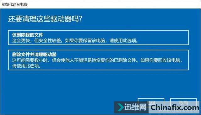

“删除所有内容”这一选项可以更有效地搞定Win10问题,点击后可选择“仅删除我的文件”或“彻底清除驱动器”,后者对Win10的修复更有效。如果有多个分区或硬盘,还会让大家选择“仅限安装了Win的驱动器”或是所有驱动器,一般选择前者,清理Win安装分区即可。

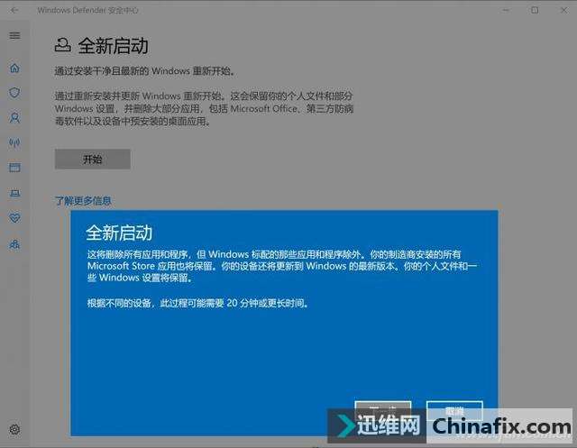

在清理驱动器并重置后,与系统捆绑在一起的软件,如品牌机预装的杀毒软件、Office软件等并不会被删除,这一点与品牌机自身的Recovery功能相似。而没有预装软件,或者对这些软件不感冒,只想获得最纯净Win10的话,还可以运用“全新启动”功能。

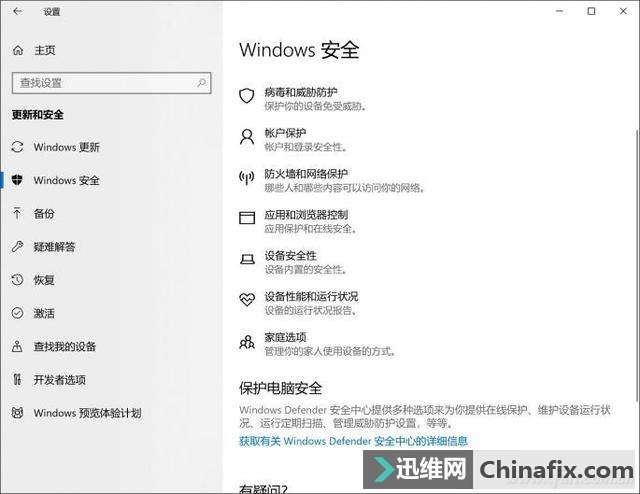

同样在“设置“页面中,点击”Win安全-设备性能和运行状况-全新启动-附加信息-开始-下一步“即可。

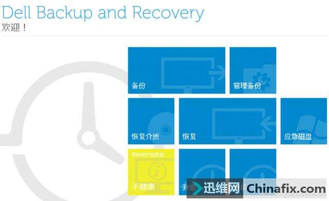

品牌电脑的Recovery功能也是重置Win10的好方式,其中最深度的Recovery就是从隐藏的恢复分区中重装Win10,基本能搞定所有非硬件问题,速度比U盘安装快得多。需要注意的是,要保留厂商Recovery功能,就千万别用第三方分区工具整理硬盘或删除含内容的隐藏分区。
很多厂商还允许用户自行备份Win10,在需要恢复的时候可尽量还原到最近的运用状态,所以小编建议大家在安装重要功能后不妨用厂商自己的软件做一下备份,一旦遇到问题,重置的损失会小得多。
