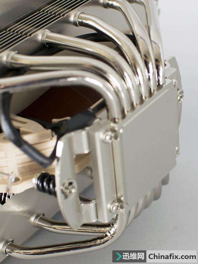

  例如快速导热规划,CPU散热的导热过程实际包括CPU表面→传热底座→(热管)→散热鳍片→风扇吹走热量的多个步骤。其中的热管是可选项,但因为导热效率、速度甚至比底座直接连散热鳍片更高,所以现在成为了主流方式。

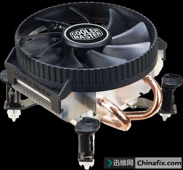

  在第一步,即吸收CPU的热量时,一般采用两种规划方式,一是运用尽量平滑的底面使其能贴紧处理器顶盖成为近似一个整体,大块金属容纳较多热量,减缓处理器-散热器的整体升温速度。

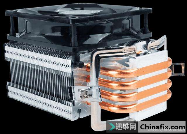

  二是运用热管直接接触处理器顶盖,因为很难做到非常平滑,所以吸热效率略低一些,但与现在第三步中普遍运用的热管传导方式更契合,减少了传导媒介的转换步骤,整体效率更高。当然这个规划需要硅脂的质量、涂抹都比较好,能很好地填充缝隙。

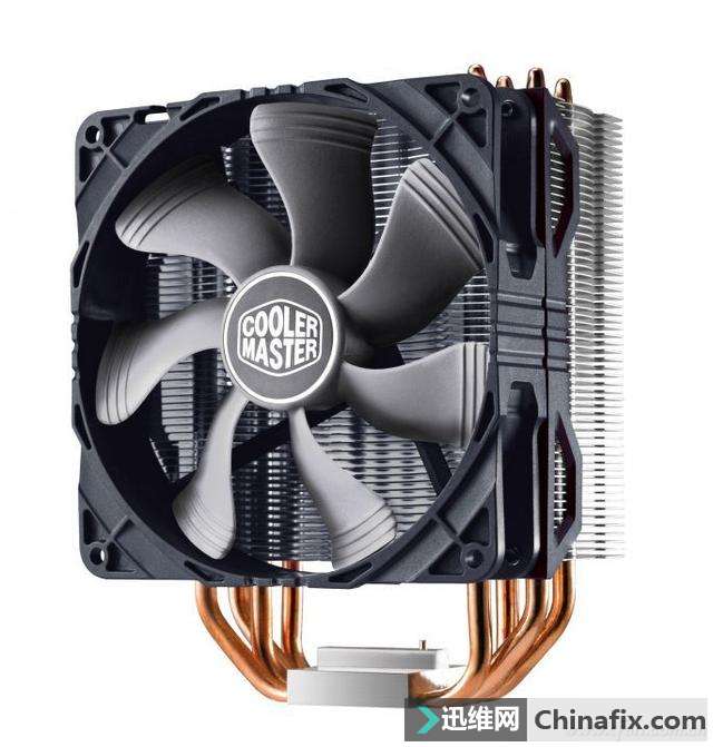

  而优化扇叶规划则更加复杂一些,比如有更容易“劈开”空气的刃型扇叶、在扇叶上增加一些补强措施以避免扇叶高速转动时变形产生额外阻力和噪声、运用后掠规划减少顶端涡流、规划导流槽以稳定气流等。基本上可以认为形状越复杂的扇叶,越是进行了着力优化。
  至于风扇的实际效能,可以注意参数中的风量,一般来说30CFM就足够用于TDP 95W的处理器了,35CFM用在TDP 105W处理器上也是妥妥的。不过要超频的话,38CFM就是起步要求了,高端处理器超频最好准备50CFM以上风量的散热器。

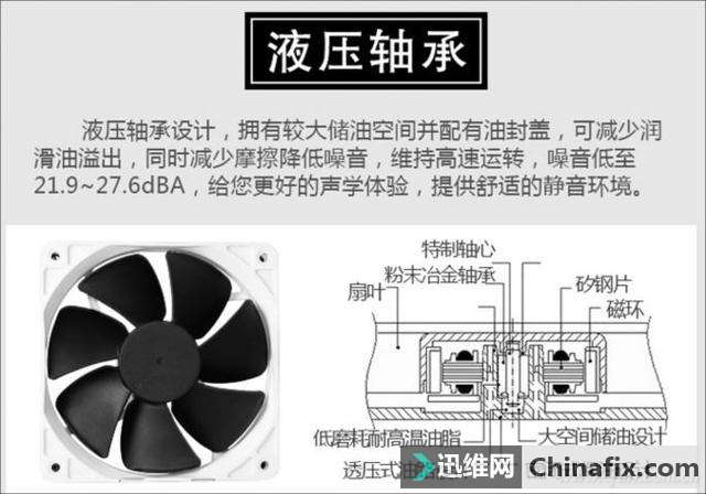

  此外大家还要注意别被厂商的噱头忽悠了,比如很多厂商喜欢宣传自己是滚珠轴承或者磁悬浮轴承,其实前者主要是更耐久,噪声常常更大,后者则有相当一部分低端产品也需要运用油膜润滑。其实高端油膜轴承在静音方面还是很杰出的,很多中高端型号也在运用这种轴承。
