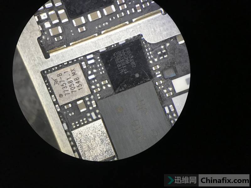

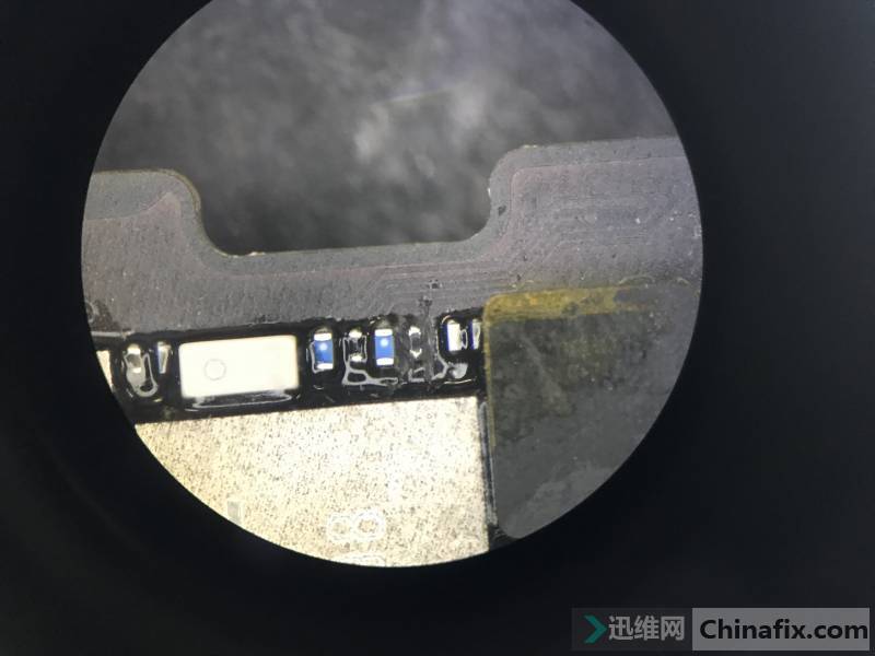

      这台6S是二修机信号不稳,据机主说在中山一家非常出名的维修店修理过这个问题没有修好,原因是基带爆裂了,他还说这家修不好的机别家不可能修好的!他这次来修只是爆了屏,来压屏换块玻璃给儿子当游戏机而已!我只能笑而不语,兑换好屏幕后问他要不要给我修修信号问题,他竟然同意让我试试!然后就让他留机待修!  测试故障,插卡信号时有时无,大家都知道的通病大射频先换,拆机发现射频部分底下屏蔽铜箔已经破烂,证明确实已经修过,不过上面高温焊接的屏蔽罩还没有拆下过!更换射频IC过程中底下有焊油冒出,证明也已经动过,但拆下射频IC发现好像是高温焊锡,怀疑只是加焊,所以更换一个!心想不会中山这么牛的师傅这样也放生吧!?心里欣喜中,更换完成测试真的信号不跳了,非常稳定!以为OK了装机,我还在我们的机友群里晒,说今天捡了个大便宜!后来装好机测试打电话,另外的问题来了,拨号立刻跳信号ISP消失,紧接着重新搜网,很严重的高台跳水!
  大部分人修手机都是根据故障判断位置,然后更换对应零件,我也一样!根据这个现象判断好像是2G问题跳水,所以又立刻更换了2G功放!如果能好我就不会发这帖了

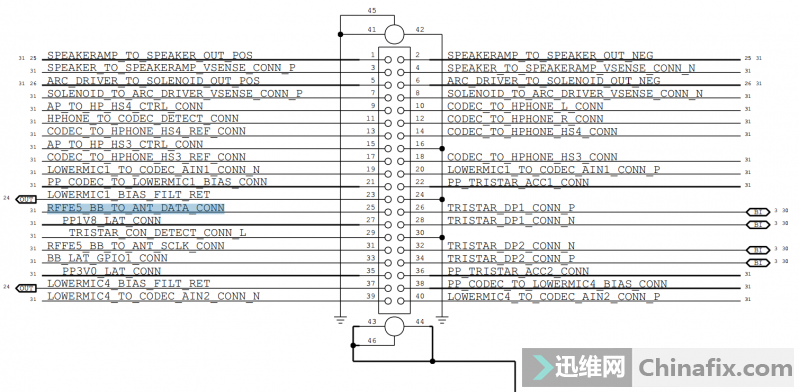

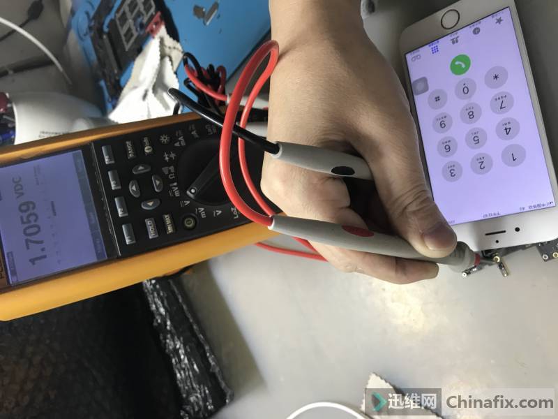

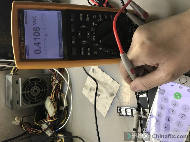

  原理与手工双结合才能极限提高修复率,上图是更换后的情况!再分析原因,拨号后信号立刻跳为没有,并且ISP消失这个不像一般的跳水。  PS:我们一般所见到的射频跳水是拨号后信号缓慢下降然后才显示呼叫失败,因为拨号后首先是功放发射信号与基站联系,基站收到信号后返回握手建立通信。但射频跳水的情况是手机不能把请求信号发射出去,所以基站收不到当然就没法发出握手信号,手机迟迟未能收到后导致接收电路不断作出AGC/AFC乃至频段更改调整,最终进入崩溃无服务状态!  但这个不一样!它更像是按拨号后立刻就崩溃了那样,射频部分应该是完全没有工作,然后基带自行重置了,所以会出现中国移动欢迎界面!结合自己的理论知识与对iPhone的信号部分认识,第一时间就想到了RFFE!这个总线是基带CPU对射频部分各个部件的控制总线,各个射频部件之间的调渡都由它负责,它若出现异常必然会使基带CPU停止工作!所以立刻检查各对RFFE,断电测量二极体以及电阻没有发现问题,但当开机测量到尾插的RFFE5电压时终于发现DATA的电压有异常,正常的RFFE是应该非常接近0V直流电压的,而它有0.4V之高!

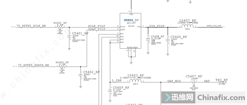

  追查RFFE5的连接控制器件分别是UBUFR_RF(应该算是RFFE5总线缓冲器)和U_VOX_RF(GPS与WIFI天线分配器)还有U5411以及尾插的天线阻抗匹配器!

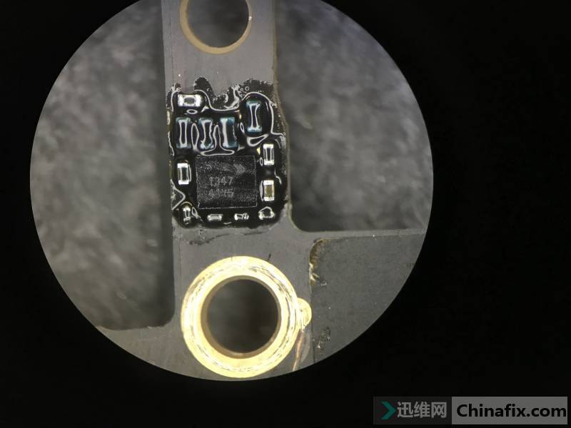

  先易后难的原则先看那个可以简单断开,发现顶端的U5411有电阻R5402做终结用,就在WIFI旁容易操作,所以先拆除看看结果!

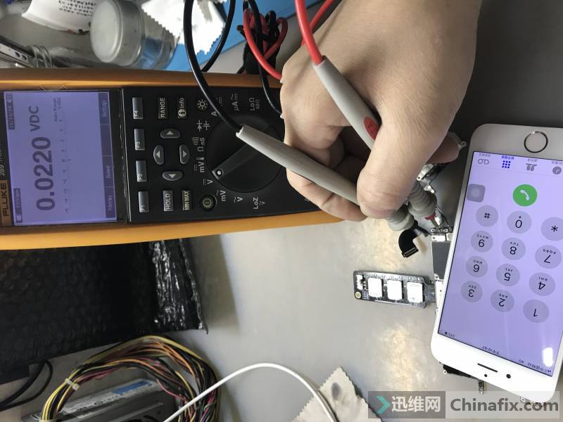

  拆除电阻后RFFE5 DATA已经恢复到接近0V偏压!

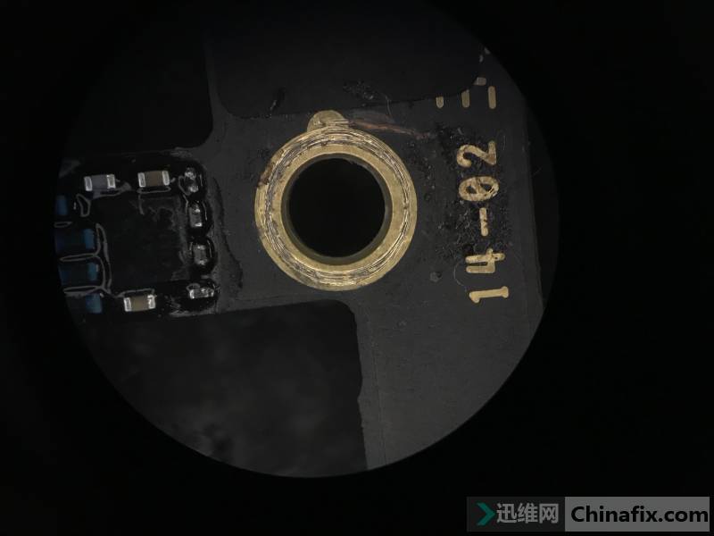

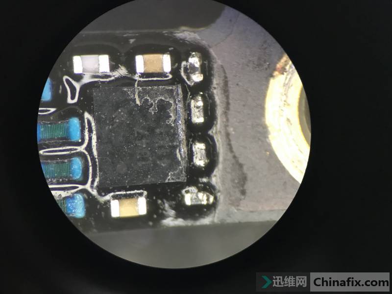

  更换U5411过程中发现应该是拆这个六角螺丝过程中的碰撞痕迹!(最后问机主得知原来是自己换机壳后不久就出现这故障)
  更换U5411后并且美容!

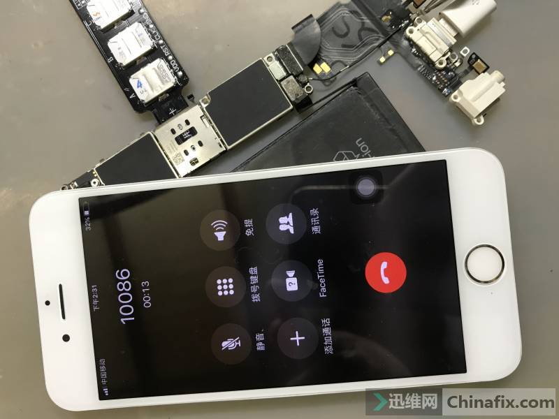

  通话正常
