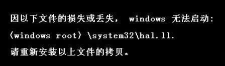

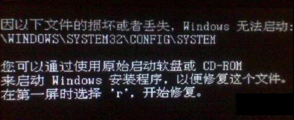

      正常实用的电脑忽然第二天无法开机,英文提示缺少XXX文件,让重新启动或者让按某个键修复,比如:开机提示ntldr is missing,press Ctrl+Alt+Del to restart 无法进入系统。
  情况一:
  情况二:
  情况三:
  出现这种情况时,就需要重新复制系统引导文件到C盘中,如何操作呢?电脑学习小编就教大家搞定这个问题吧!方式如下:

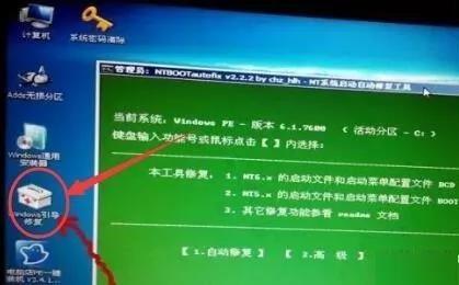

  1、将带有winPE的U盘插入电脑的USB口,然后开机。
  2、开机后按BIOS启动列表按键,每个电脑都不一样,你可以去这里50个开机启动按键查询查询。
  3、进入PE系统,如下图:

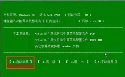

  在PE系统桌面找到Win引导修复工具(如上图),双击打开:
  点击1、自动修复即可,一般可以在桌面找到引导修复工具,如果桌面没有,可以在开始菜单中寻找,修复完毕后重新启动电脑就可以正常开机了。
  电脑无法开机问题可能涉及到上千种情况,上面只是常见的一种引导程序遗失或破坏的处理方式。如果上面方式还是无法进入,你可以试着开机按F8进入高级模式,进入最后一次正常配置启动或者进入安全模式试试。你也可以根据系统提示缺少什么文件或者什么文件破坏,可以进入PE,然后从正常的电脑中复制一个同样的文件到相应的目录替换文件。
