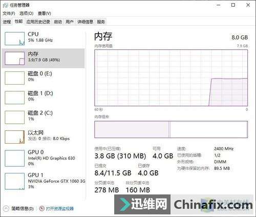

  内存在笔记本中起到缓存作用,所以内存容量相对硬盘小很多。内存断电后储存的内容会遗失,所以不能储存文件。大家看到的C盘、D盘是硬盘,硬盘容量大,断电后仍能储存内容,但读写速度没法和内存比。想要看内存运用率、容量、单双通道的话,可以通过Win 10的任务管理器查看。
任务管理器上的内存信息

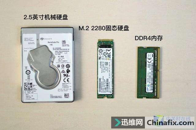

  下图从左到右分别为2.5英寸机械硬盘、M.2 2280固态硬盘和笔记本内存,三者分别一目了然。

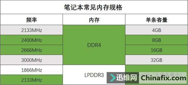

  现在常见的笔记本内存有两种,分别为LPDDR3和DDR4,前者集成于主板上,不可更换,常出现在超轻薄笔记本中;后者可更换,常出现在14英寸以上笔记本中,现在游戏本基本都是DDR4内存。如果你选择笔记本时看到内存为DDR3,那么最好别买。
  容量方面,现在8GB为主流,未来一年内16GB会慢慢取代8GB。就现在情况来看,8GB内存完全可以满足办公、影音娱乐需要,如果玩游戏的话,最好选择16GB版本。
  频率方面,现在LPDDR3有1866MHz和2133MHz两种,分别并不大;DDR4频率比较多,常见有2133MHz、2400MHz、2666MHz、3000MHz四个版本,现在2666MHz是主流。
  大家看下表会觉得更加清晰一些,标绿的部分为现在最常见的内存规格。

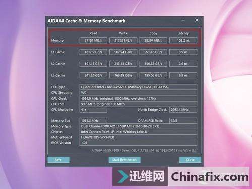

  判断内存性能好坏,需要用到测验软件AIDA64。AIDA64内置了“内存与缓存测验”程序,我们重点看“Memory”一栏。其中“Read”、“Write”和“Copy”三项为读取、写入和复制测验,数据越大代表性能越好;“Latency”为延迟,数据越小代表性能越好。
内存与缓存测验程序
  一般情况下,单通道DDR4的读取、写入和复制的成绩在16000 MB/s-18000 MB/s之间,双通道DDR4三项成绩在30000 MB/s-35000 MB/s之间;双通道LPDDR3三项成绩在28000 MB/s-33000 MB/s之间,单通道LPDDR3很少见,一般不建议购买采用该内存的笔记本。如果数据低于以上三个区间,说明内存性能较差。
  一般情况下,DDR4内存延迟要低于LPDDR3,DDR4内存延迟普遍在80ns-90ns之间,好一点的可以达到60ns左右;LPDDR3内存延迟普遍在100ns-120ns之间。其与单双通道关系不大。
