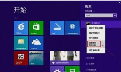

1.首先按“WIN+F”快捷键,点击“所有位置”;
2.再输入“CMD”在搜索出来程序上点击右键选择“以管理员身份运行”。

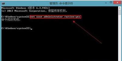

3.进入命令提示符以后,输入命令:“net user administrator /active:yes(意思是强制开启administrator账户)”然后注销,就可以运用administrator登录。如果想要取消administrator激活,则输入”net user administrator /active:no“就可以了。
