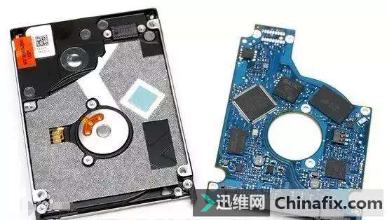

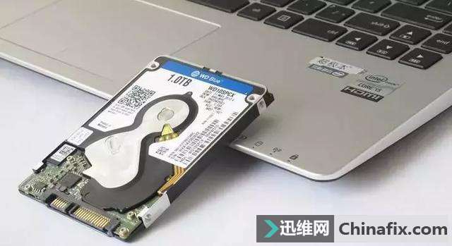

  传统机械硬盘内部结结构,机械硬盘(HDD)也就是我们平常经常提到的普通硬盘。现在绝大多数电脑还是运用的机械硬盘,机械硬盘的构造相当复杂,主要由:盘片,磁头,盘片转轴及控制电机,磁头控制器,数据转换器,接口,缓存等几个部分组成,当然还有电路板和铝制防护壳。机械硬盘中所有的盘片都装在一个旋转轴上,每张盘片之间是平行的,在每个盘片的储存面上有一个磁头,磁头与盘片之间的距离比头发丝的直径还小,所有的磁头联在一个磁头控制器上,由磁头控制器负责各个磁头的运动。02、固态硬盘(SSD)

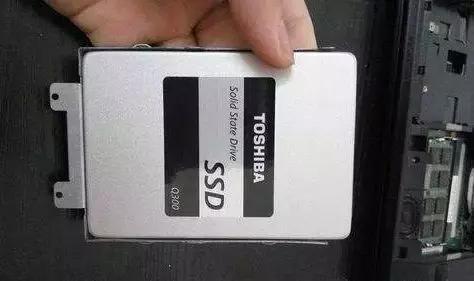

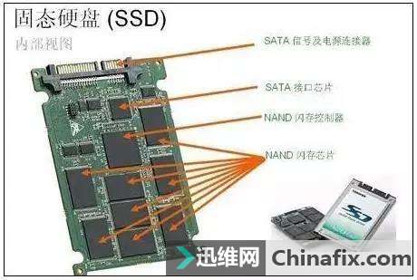

  固态硬盘内部结构,固态硬盘(Solid State Drives),简称固盘,固态硬盘用固态电子储存芯片阵列而制成的硬盘,由控制单元和储存单元(FLASH芯片、DRAM芯片)组成。固态硬盘在接口的规范和定义、功能及运用方式上与普通硬盘的完全相同,在产品外形和尺寸上也完全与普通硬盘一致。被广泛使用于军事、车载、工控、视频监控、网络监控、网络终端、电力、医疗、航空、导航设备等领域。固态硬盘这两年也慢慢热门起来。其实固态硬盘的起源还是比较早的,但是由于技术和成本的制约,直到近几年固态硬盘才在普通消费市场慢慢成熟起来。固态硬盘的结构相比机械硬盘就要简单许多了,一块电路板上集成了固态硬盘所有的重要元器件,闪存颗粒、主控芯片和缓存等。

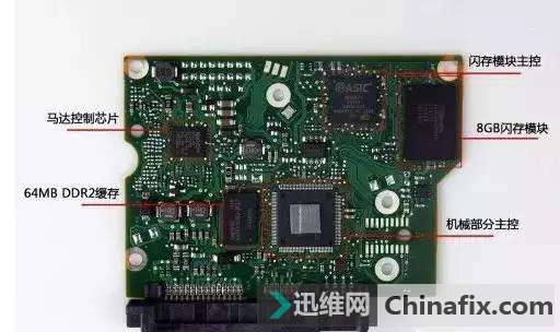

  混合硬盘电路板结构,混合硬盘顾名思义,就是机械硬盘与固态硬盘的结合体。主盘体和机械硬盘是一样的,但是在电路板部分增加了SSD模块和闪存颗粒。混合硬盘采用了容量较小的闪存颗粒来储存常用常用文件,容量通常在8到16GB之间。而磁盘才是最为重要的储存介质,闪存仅起到了缓冲作用,将更多的常用文件保存到闪存内减小寻道时间,提升效率。现在生产混合硬盘的厂商并不多,希捷和Toshiba最具代表力。
  了解了机械硬盘HDD、固态硬盘SSD和混合硬盘SSHD这三者的基本结构之后,下面我们来看看这三者各种的优缺点。  机械硬盘
  优点:容量大、价位低、寿命长
  缺点:机械硬盘相比固态硬盘来讲能耗高,并且在这三种硬盘中,机械硬盘的读取速度是最慢的。而且由于自身结构的特点,易损性较高。现在的硬盘在工作时磁头与磁盘盘片之间的距离小于0.01微米,可想而知在磁片高速转动时,硬盘受到震动后盘片与磁头之间难免会有真正的亲密接触,从而破坏磁盘盘片。所以,千万不要在硬盘运行的过程中对硬盘进行强烈震动。
  固态硬盘
  优点:读写速度在三者之中是最快的。而且由于固态硬盘的结构相比机械硬盘要简单许多,只是一块集成度较高的电路板,因此有非常不错的抗震性能。固态硬盘的功耗上要低于传统硬盘。由于没有机械马达和风扇,工作时噪音值为0分贝。在重量方面更轻,与常规1.8英寸硬盘相比,重量轻至20-30克。
  缺点:容量小、价格昂贵、寿命短。现在市场上的固态硬盘鱼龙混杂,同样容量的固态硬盘,其价格却相差悬殊。
