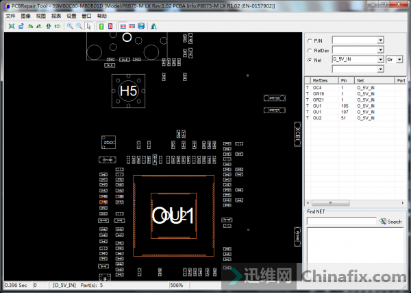

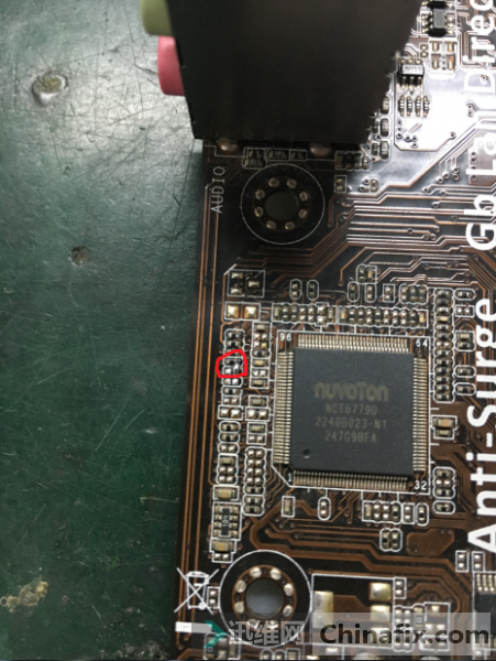

      有个顾客拿了台电脑来说是会掉电,能开机 进系统掉电,进BIOS不掉 但是5V电压红色报警显示6V多
  拆下来检测5V正常,看来是5V检测电路出问题了。去淘宝买了个点位图8块钱。直接看5V检测电路。o_5v_in
  是经过电阻分压然后给IO的 经过测量电压是1.3V  ,然后对比12V和3V的检测电压发现是高了正常的是0.9V直接去掉两个电阻把12V的检测电压短接过来搞定、
