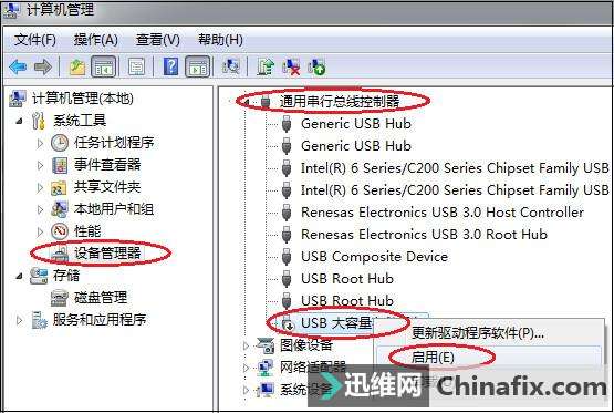

1.U盘插到电脑上没有显示
U盘插到电脑没有显示,可以分几种情况来处理。
⑴排除U盘是否破坏,重新换电脑USB接口插上看,还是没显示,换另收到其他维修同行的一台电脑看下。别的电脑正常显示,接着下面的方式。
⑵检查有没有被禁用,计算机右键,点管理,设备管理器,通用串行总线控制器,USB大容量储存设备。看到有个箭头代表被禁用,如图,右键启用,然后就可以了。
⑶如设备管理器里没有被禁用,考虑有没有其他软件禁用U盘,有的取消禁用

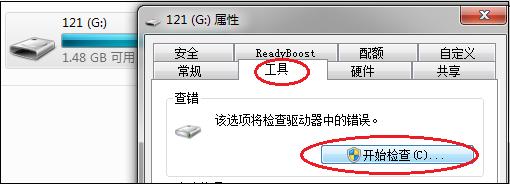

2.U盘插到电脑上提示需要初始化,格式化才能运用
⑴提示格式化,如果U盘有数据,先不格式化,右键属性,进行错误检查,如图。
选择U盘右键属性,工具,打开开始错误检查

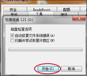

⑵弹出窗口,点击开始
⑶错误检查完还是不能打开的,数据重要的话,可以在PE下ghost先做个备份(可以参考我前面写的相关文章)。做好备份后,再用数据恢复软件来看看能不能先恢复。如果数据不是太重要的话,可以先格式化后,再用数据恢复软件来进行格式化扫描数据恢复,但是恢复的数据不一定都能打开。
