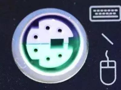

  PS/2键鼠接口
  这是一个非常老的设备接口,圆孔,彩色,很好辨认,如果是一种颜色,就说明只能插鼠标或者键盘,接口颜色必须对应才能用。如果是两种颜色,那么说明鼠标和键盘都可以插。这种接口不支持热插拔,很容易破坏硬件。

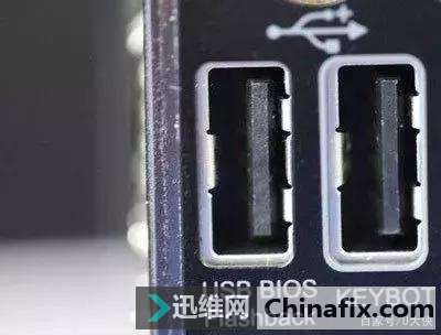

  USB接口
  USB接口非常简单了,就不用多介绍了吧。现在的主板USB接口一般配备两种规格,黑色USB2.0和蓝色USB3.0,有些还有红色USB3.1。有些USB接口上会写有一些注明,比如“USB BIOS Flashback”,就是可以插入U盘用来刷BIOS的。
  此外还有特殊的USB接口,USB Type-C和USB Type-B,USB Type-B常见于显示器HUB,有些打印机等输入输出设备也会有这种接口。

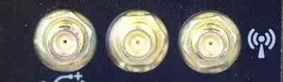

  天线接口
现在多数主板不带无线WiFi模块,但是有些主板会预留一种天线接口,专门用来连接外置无线WiFi天线准备的,这种主板可以安装无线网卡,然后在安装外置无线WiFi天线。

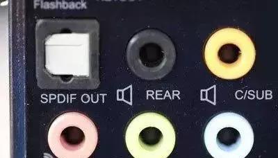

  音频接口
  主板背部的小圆孔就是连接音频设备的,相信大家也都很了解,音频类的接口一般还有光纤接口,比如上图的方形的光纤接口,REAR是5.1或7.1声道的后置环绕左右声道接口,C/SUB为5.1或7.1多声道音箱的中置声道和低音声道。MIC IN就是麦克风接口,LINE OUT就是主声道输出,LINE IN就是音频输入。简单来说麦克风一般粉色,耳机或音箱一般插浅绿色。

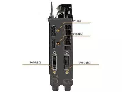

  视频接口
  现在主流的接口有模拟信号的VGA,数字信号的DVI/HDMI/DP,VGA和DVI接口只能传输画面,而HDMI和DP接口还可以传输声音。

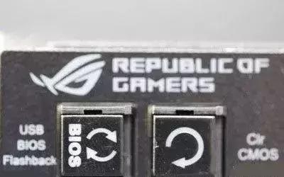

  按钮
  有些主板背部会有一些特殊按钮,比如刷BIOS的按钮,按下后会自动进入刷BIOS的界面,还有清除CMOS的按钮,功能和抠电池一样,只不过比较方便。

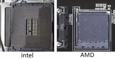

  处理器插槽
  Intel和AMD处理器的插槽是不一样的,所以处理器不一样,主板无法兼容。

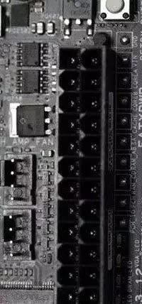

  主板供电
  主板大多数是20+4pin供电,很容找到,一个有24个插孔的接口就是了。

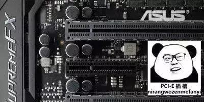

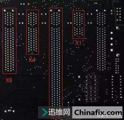

  PCI-E插槽
  PCI-E插槽是用来扩展硬件的,一般就是插显卡,PCI-E插槽是直接与处理器对接,所以速度和带宽非常高。
  我们经常看到X16PCI-E或者X8 PCI-E等参数,这个意思就是代表几条PCI总线,X16就是16条PCI总线同时传输数据。
  多数主板至少有一条X16的PCI-E接口,用来安装独立显卡。有些固态硬盘也可以运用PCI-E插槽,还有声卡、USB转接或网卡等等。怎么看PCI-E接口是X几呢?正面看其实很麻烦,背后看引脚一目了然,如下图。

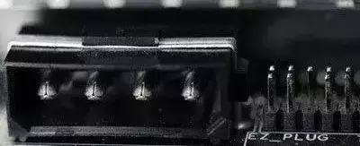

  PCI-E额外供电接口
  如果运用多显卡交火,主板一般供电不够,支持多显卡的主板会提供一个额外供电接口。

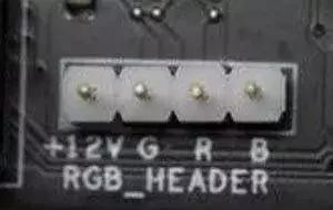

  RGB灯效接口
  如果要装灯带,有些主板就有提供这样的接口,上面会写RGB,很好认。
