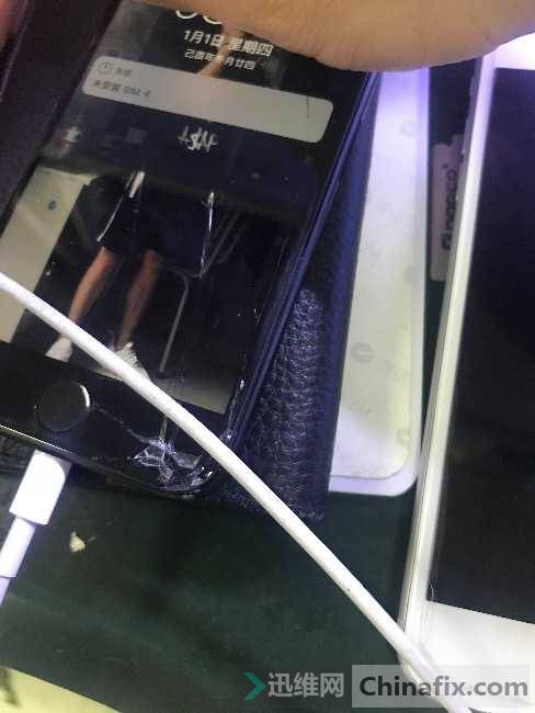

摘要:   收到同行送来的故障机壹台iPhone7 不开机机器 ,客户反映摔过用一会就不开机了 ,检测先插电流表看下 0.4A 联机无反映 DFU 也没进去,可能机器有短路 拆机,接可调电源到电源接口,发 ...
      收到同行送来的故障机壹台iPhone7 不开机机器 ,客户反映摔过用一会就不开机了 ,检测先插电流表看下 0.4A 联机无反映 DFU 也没进去,可能机器有短路 拆机,接可调电源到电源接口,发现有短路 700多,  拆开主板 在烧鸡试下  发现U2301 发烫严重,确定是这个电路问题测量旁边电容发现有短路的
  找到故障,完美修复,iPhone7摔后不开机,故障修复维修完成
