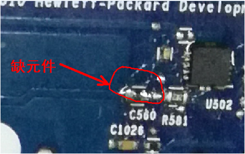

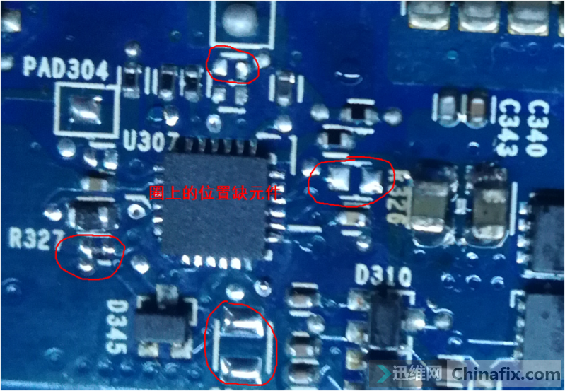

  1.进行全板外观检查:按照黄老师和肖老师的统一要求细心检查外观   很快就发现有缺件现象,主板已被人为动过经过数个小时细心检查补缺   终于补上十多个缺件(R14019,C560,R301,C328,C327,C324,C326,C684,C682,D304,R313等等)

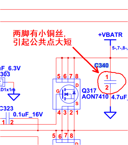

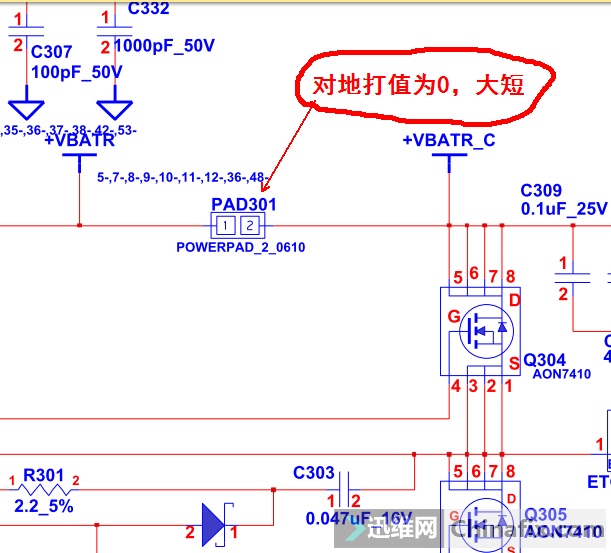

  2. 各重要点打对地值 : 测量完后,发现公共点对地值为0属大短,各大电感及其它对地值都正常。因为对地值为0一般是电容引起,所以我就从公共点滤波电容开始排查,先从外观看电容有没变色,烧穿,烧裂等,拿放大镜逐一看,发现在C340两脚有小铜丝短接了。C340是公共点滤波电容,短接会大短,把电容拆出取出铜丝装好,再打值512正常了

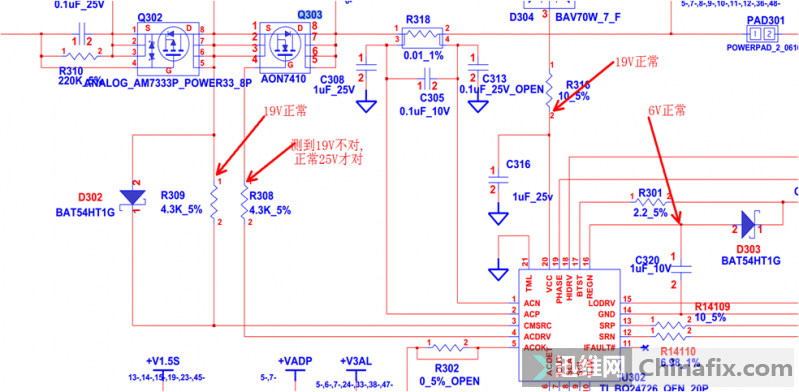

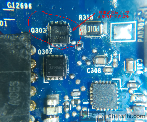

  3. 上电测量只有小电流的公共点,不正常,接着追查保护隔离电路, 发现Q303装反了,吹出装好,OK
[attach]1754200[/attach]

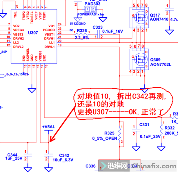

  4.公共点电压和3V线已正常,但5V线性没有,静态电流0.18A,有点大,不正常,为微短现象 经过测量排查换U307后,待机电压全正常,静态电流0.001A也都好了

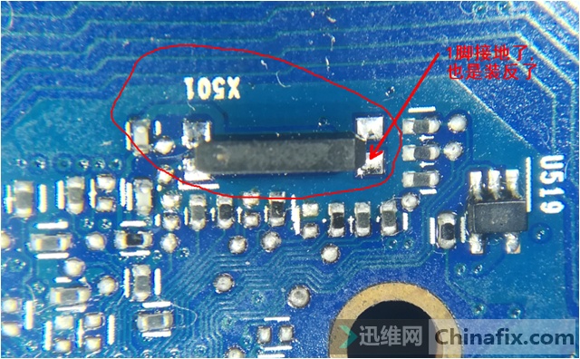

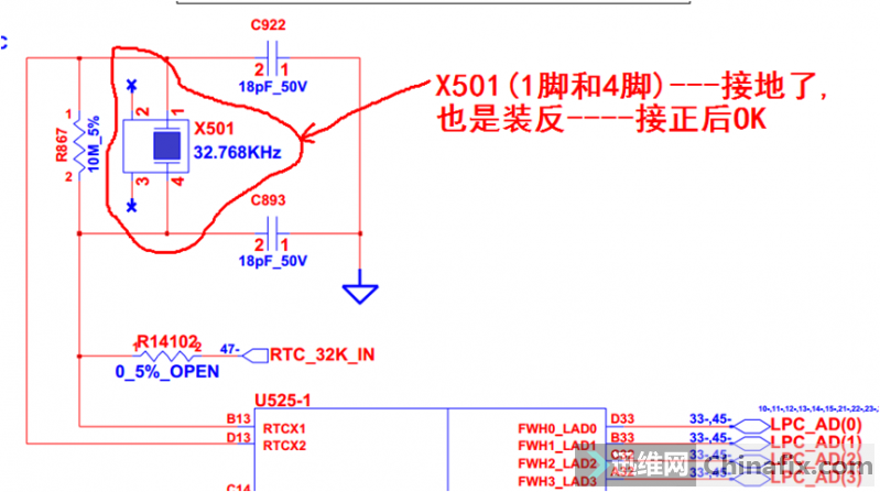

  5. 触发----没有(高-低-高)信号, 排查11个桥待机条件,发现桥的32.768KHZ没工作, 最后发现晶振脚位装反了,调正好正常, 可以触发OK

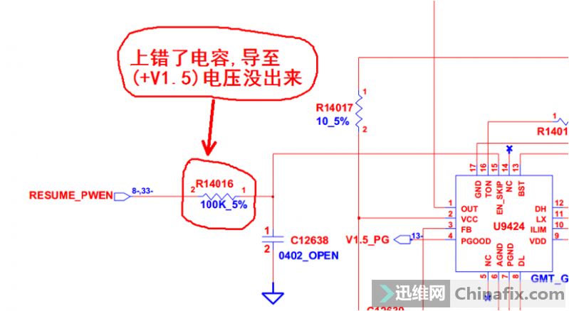

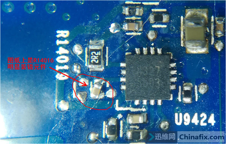

  6.没上CPU前,正常触发后---- +V1.5没出来,经过细心排查发现开启线路元件被装错类型了,找回100K电阻装上OK, 1.5V也正常了

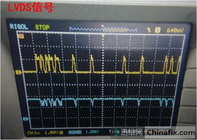

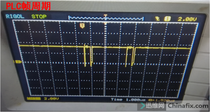

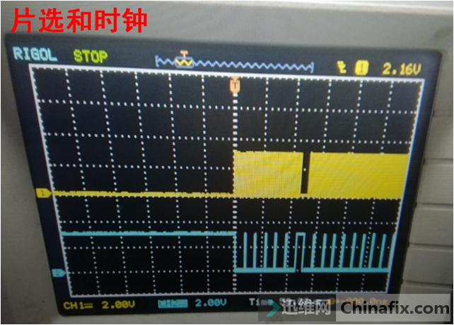

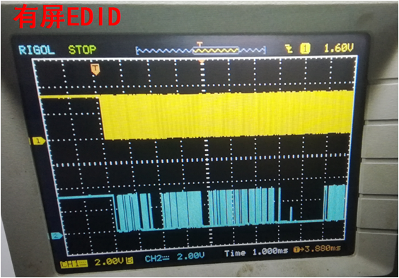

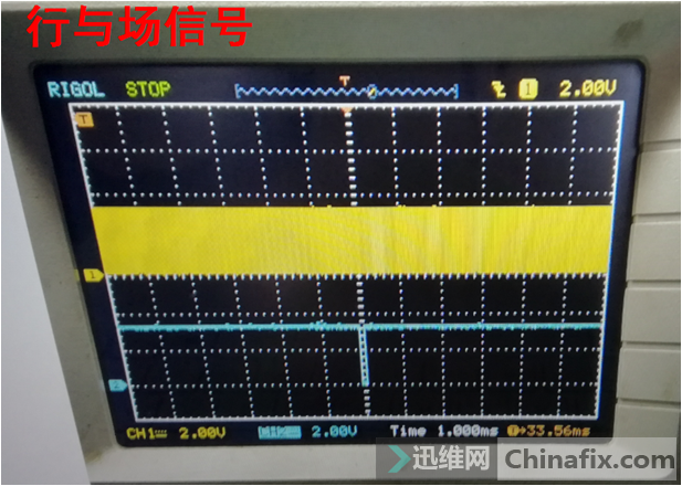

  7.检查完各路电压正常后,装上CPU和内存再次触发----测量的重要信号波形
  8.维修完成,已亮机,亮机全图
