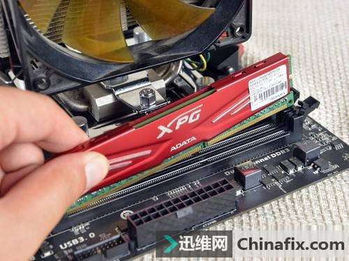

一:内存接触不良
  由于内存插槽进灰尘或机箱震动造成,若是内存引起的黑屏关机,那么在重新启动时会出现报警音长鸣的情况(如果机箱中没有蜂鸣器则不会有报警音),并且屏幕上无提示或只提示无信号。
电脑自动关机是如何维修?电脑自动关机的原因及怎么修理 图2
  这种情况需要拆开机箱侧面的挡板,将内存拔下,清理灰尘后重新插上即可,若重插后还是无法开机则重复拔插几次,以确保排除内存问题。

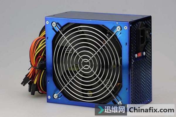

三:电源功率不够
  电源老化会导致电源功率不够,功率不够就会导致电脑黑屏自动关机,甚至无法再次开机。遇到这种情况只能更换电源。

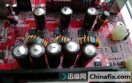

四:主板上的问题
  主板上的电容等部件如果老化爆浆也会导致电脑出现黑屏自动关机的情况,并且经常要开机好几次才能启动电脑,遇到这种问题基本无法自己搞定,只能送到电脑店里维修或更换主板。
