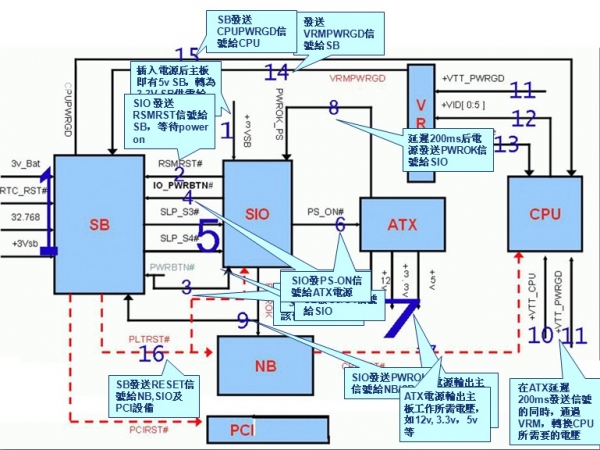

  首先,我们要了解ATX电源的供电原理,请看下图:电源插上电以后,就会有5VSB待机电压,还有一个PSON高电压(5v),开机触发的原理就是拉低PSON,这个大家都知道的。

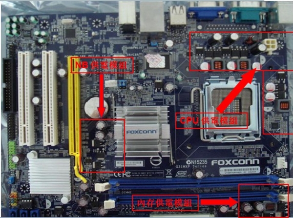

  主板呢,无非也就那么几大块供电电路,你就天天研究,一个月研究一块电路,一年下来,你也就是高手了
  下面就是一个时序图模型,基本上所有以南桥+I/O开机方式的都以这个时序为基础,或多或少的增加或减少信号,或者信号名称略有差异,下面奉上时序图:
  希望对刚入门的爱好者有所帮助,希望大家互相帮助,互相进步,共同研究探讨主板的各种维修方法,
