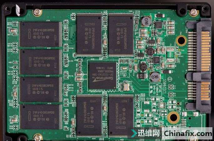

  如果小伙伴有机会打开一块SSD的话,仔细数一数就会发现,其中的NAND闪存颗粒通常都是成对的,而且从电路可以看出它们是以并行方式连接和运行的。与双通道内存、硬盘RAID等并行方式类似,并行连接可以让SSD的传输速度比单独的NAND颗粒翻番。
  中高容量SSD里的NAND颗粒数量较多,很容易组成更多并行通道,而小容量SSD就有问题了。如果使用同样数量的NAND颗粒,小容量SSD就必须选择较老的小容量颗粒,性能常常较差;要选择主流颗粒的话,那么颗粒数量少,并行通道少,速度也会成比例下跌。

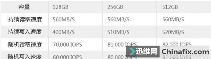

  其实在SATA SSD上就出现了这一问题,但因为整体速度不高,所以表现并不明显。但在高速的NVMe标准SSD上这一问题就变得非常突出了,因为NVMe的高速在很大程度上就是靠多路并行提供的,削减颗粒数量或者降低颗粒容量,都会造成速度明显下降(大容量颗粒内部也有并行通道)。
同型号SATA SSD速率差异

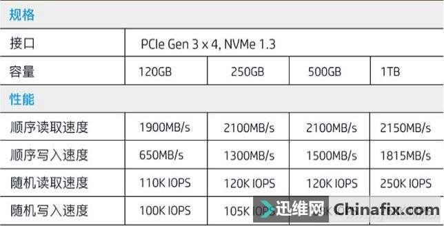

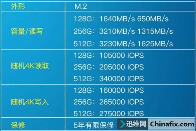

同型号NVMe M.2 SSD速率差异
  此外还有一些产品受到主控、缓存设计、NANA颗粒架构的影响,不同容量之间读取速度差异不大,写入速度以及随机存取速度却有很明显区别。这一点对一般用户来说影响不大,只是对需要频繁读写数据的专业应用有一定影响。
  从目前的主流闪存颗粒容量和性能来看,250GB级别的SSD中的颗粒数量已经可以满足全带宽需求,而120GB级别产品,特别是NVMe产品出现速率下降的情况比较普遍。所以说,从容量价格比、实用性和速率方面看,250GB SSD都是目前更好的选择。
