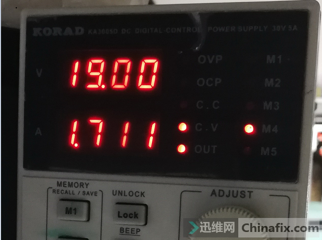

    【故障表现为】:  NM-A871不触发【维修过程】:
  接同行一片NM-A871 REV不触发主板,目测刷过BIOS,开关小板被修过。测全板对地正常,接电电流0.004按开关没反应。测量开关脚电压在乱跳,取掉开关小板一样乱跳。

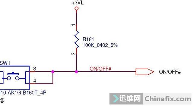

  图纸上找到开关电压由+3VL经过R181上拉。
  找到R181发现有生霉现象,刮开换个新电阻,再次接电,测电压稳定,但是按开关还是不触发。这板EC的BIOS在外面,找上家拿来备份EC的BIOS刷上还是不触发。

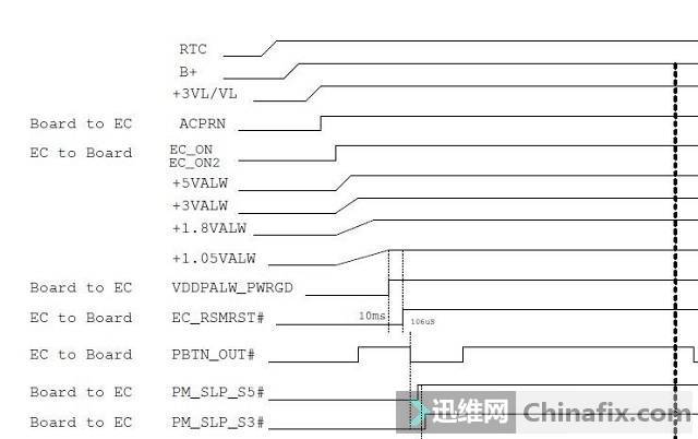

  有时序就按时序来逐一排查。

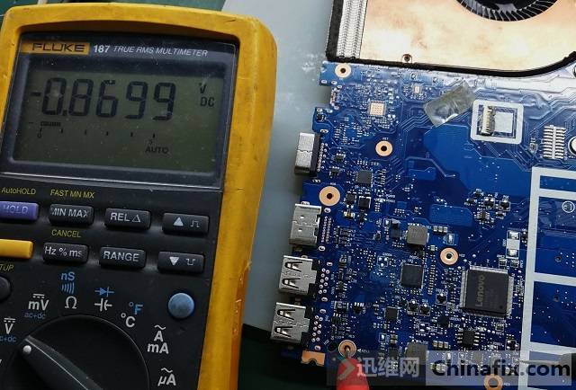

  当测到+1.8VALW发现电压只有0.86V。

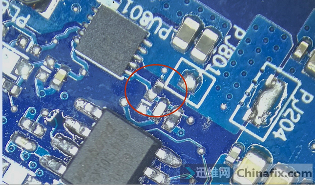

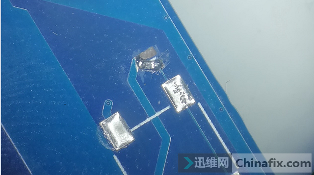

  发现PU801时发现它6脚上有个电阻错位了。对照电路图,是反馈的一个阻。

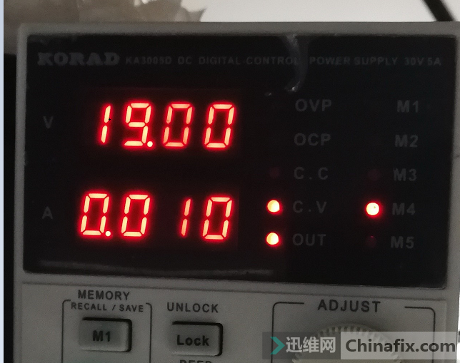

  放正修复,接电待机电流0.010了,+1.8VALW电压也有1.8V。
  外接电流到1.7A左右外接显示。
【维修结果】:
  NM-A871不触发,开关上接电阻生霉更换,待机1.8V电压不正常,反馈阻被被人弄错位,放正修复。
