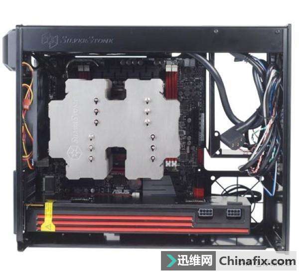

  被动散热就是通过散热器巨大的体型来弥补取消风扇后的不够。不过被动散热依然需要有空气从散热鳍片流过才能带走热量:运用低速机箱风扇帮助机箱风道形成。

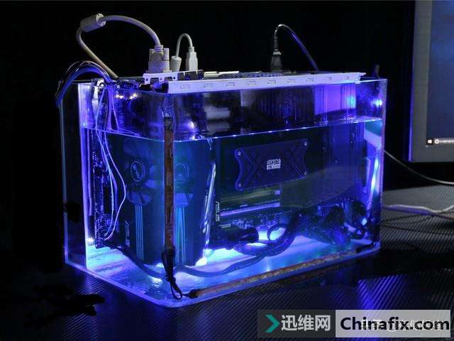

  作为被动散热的另一个极致表现,将整台主机浸泡在绝缘性能良好的特殊硅油当中,既能取得不俗的散热性能,又可以获得非同凡响的科技外观。

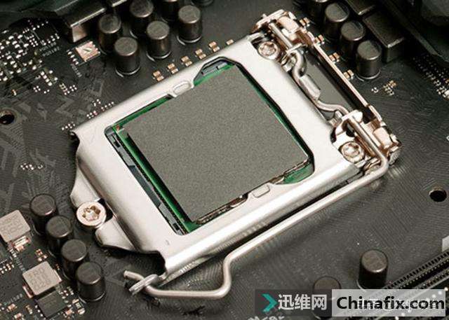

增强热传导:
  被动和油冷主机对于普通玩家来说还是过于前卫了,多数玩家还是倾向于选择高端风冷散热器或者一体式水冷散热。加强热传导效率同样重要,除了液态金属之外碳纤维导热垫也是一个不错的选择,它具备接近于液态金属的能力(62.5W/mk Vs 73W/mk),但也有一个相同的缺陷:本身属于导体,需要避免发生短路。

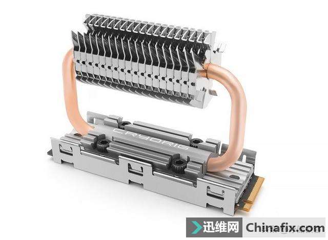

  机械硬盘是电脑里的主要噪音源之一,在升级固态硬盘后终于可以获得零噪音体验。不过固态硬盘的散热问题同样不可忽视。下图是带有热管的M.2固态硬盘散热器。

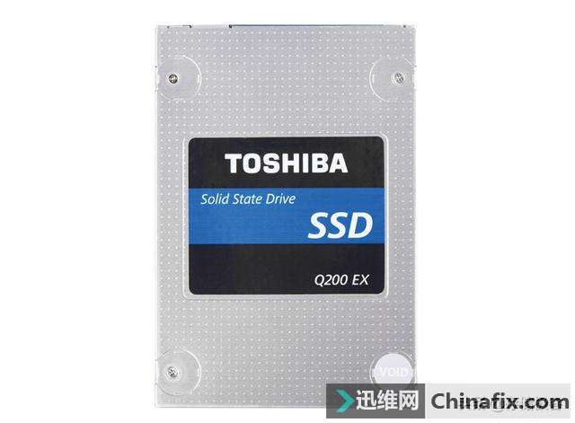

  固态硬盘过热会影响工作稳定,同时造成硬盘主控限速。为了避免性能衰减,很多固态硬盘会采取增强散热的措施,比如ToshibaQ200的金属外壳表面就增设了许多微小的凸起,目的就是为了增加外壳与空气的接触面积,提升散热效率。

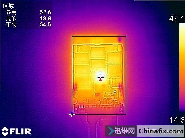

  有测验表明,在重负载读写时无外壳状态的Q200相比正常状态温度高15度左右,由此可见金属外壳和特殊表面散热规划的作用。

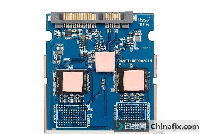

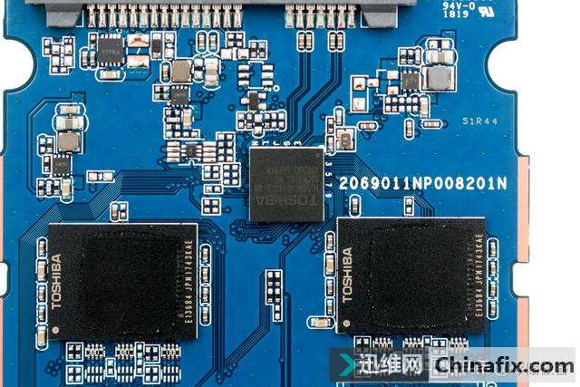

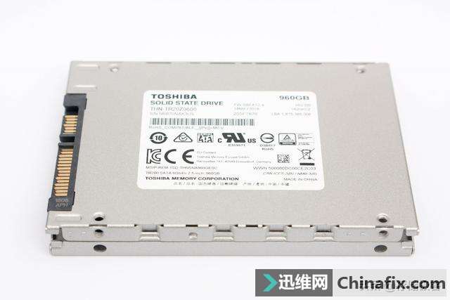

  除了传统发热大户——SSD主控之外,随着3D闪存密度的提升,发热集中程度也水涨船高。为了保障恶劣工况下的稳定运行,固态硬盘会通过导热垫将芯片热量高效传递至金属外壳,加速散发。下图是ToshibaTR200固态硬盘拆解,主控及闪存芯片上均覆盖有导热垫。
  按理说导热垫的成本并不高,但实际做到这一点的固态硬盘却不多。用户如果要自行增加导热垫进行散热改造需要拆开外壳,难免会失去保修权益,这一点不得不考虑周全。
