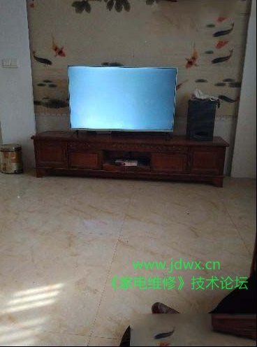

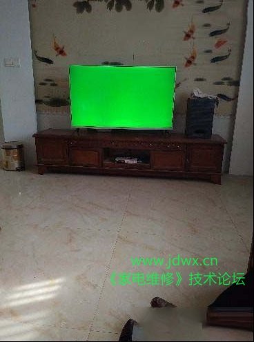

摘要: 一用户家里的收到其他维修同行的一台小米L49M2-AA液晶电视,用户说无故变成开机显示红绿兰交替闪烁,有伴音;用户以前常用插板的单边开关电视的,头天晚上反复开关机都显示红绿兰交替,一直到我上门都是如此,感觉好像是 ...
    一用户家里的收到其他维修同行的一台小米L49M2-AA液晶电视,用户说无故变成开机显示红绿兰交替闪烁,有伴音;用户以前常用插板的单边开关电视的,头天晚上反复开关机都显示红绿兰交替,一直到我上门都是如此,感觉好像是进入了老化模式,尝试着关闭电视机的插线板,把电源拨下,再把手托在触摸开关机键上,然后上机自动开机后,故障修复。
