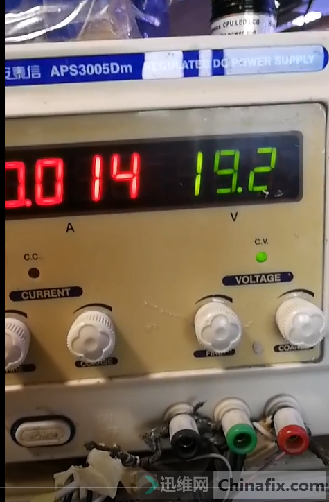

      今天接了台联想s410主板大短路不开机,接上电源一看

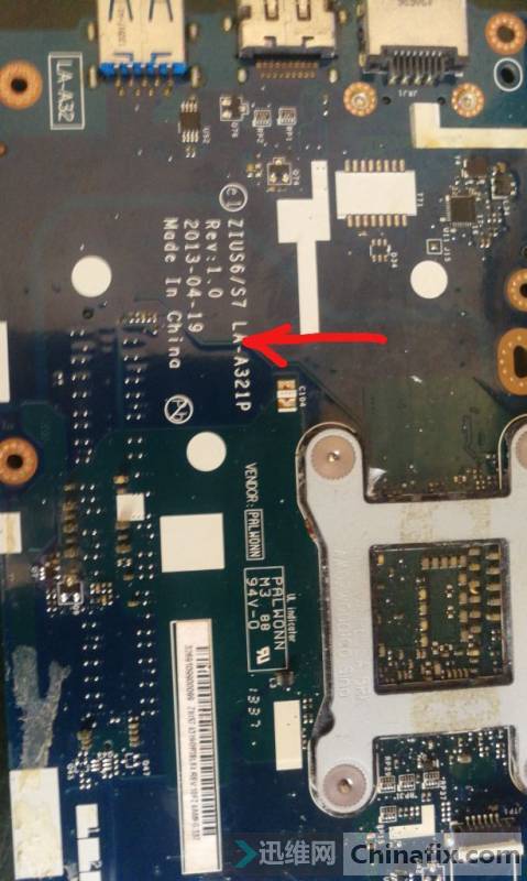

  主板大短路不开机,拆出主板,主板版号la-a321p

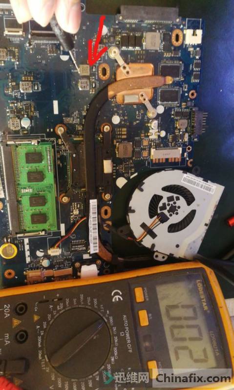

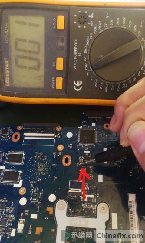

  主板大短路不开机先仔细测量一遍,发现B+ 的电感pl407 对地001,
  另外+1.05VS_VTTP的电感PL408对地002,

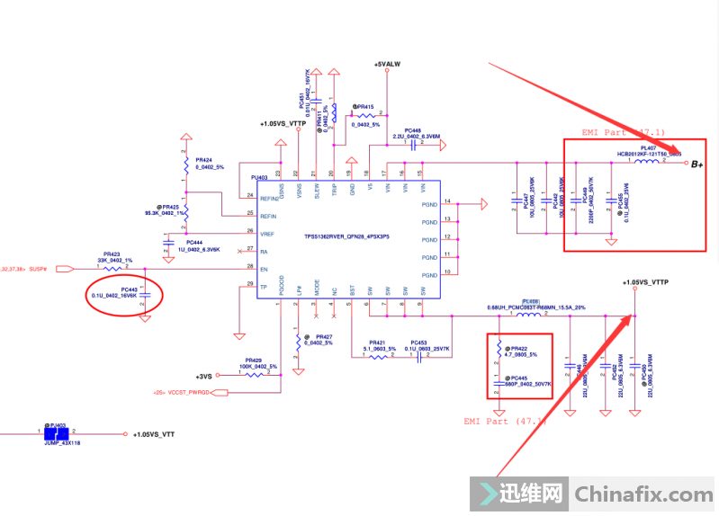

  但是PL408对地还是002,查图纸看,
  pl408 1.05vs_vttp 是给cpu的

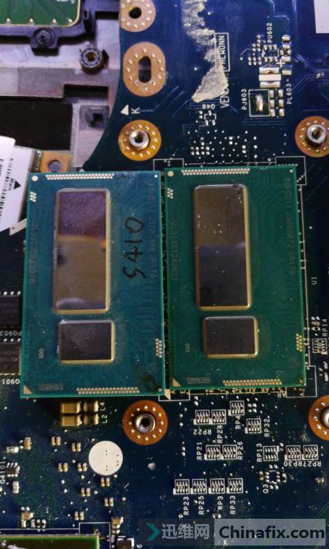

  只能拆下cpu,

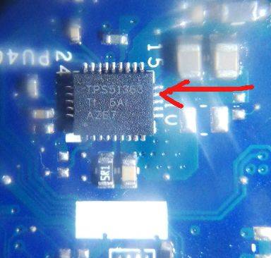

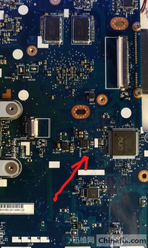

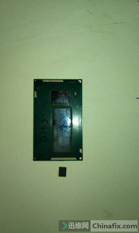

  看看cpu 电容也烧黑了,cpu坏了,因为手上没有tps51362,
  料板发现一个tps51363
  替换坏的,b+没有问题,还要更换cpu,
  一个cpu和一个芯片

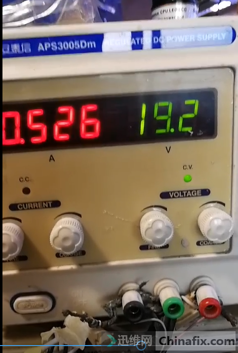

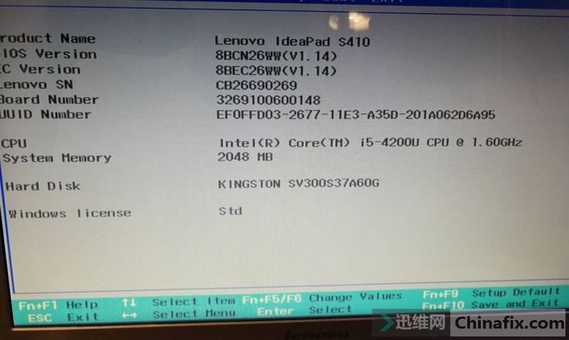

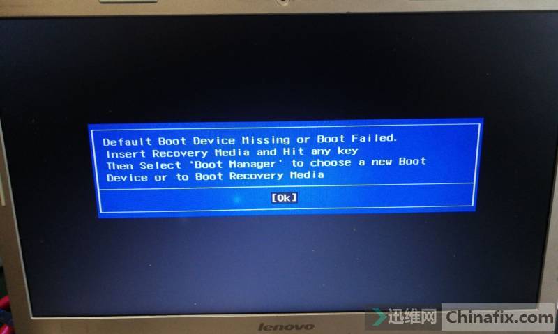

  更换后,意想不到,开机掉电,改me看看,待机正常
  按开机键
  看看屏幕
  进bios看看
  正常使用,主板大短路不开机故障修复  联想不开机专题:https://www.jdwx.cn/zt/21850-1.html
