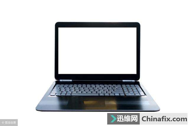

搞定方式:
1、首先拆开LCD液晶显示屏的外壳,然后检查屏线接口是否松动或未连接好。经检查屏线连接正常。此问题可能会导致电脑出现白屏
2、接着打开 笔记本电脑 的电源 开关 ,然后用 万用表 测量屏线接口的供电电压是否正常。如果供电电压正常,转到第5步;如果不正常,接着检查屏线输出端附近的保险 电阻 或保险电感是否开路或破坏。这些都会导致电脑出现白屏,如果破坏,则更换破坏的元器件即可。
3、如果屏线输出端附近的保险电阻或保险电感正常,接着检查为LCD液晶显示屏供电的DC-DC。电压转换电路的输出端电压是否正常。如果输出电压不正常,检查此电源电路中的保险电阻、PWM、控制器、开关管、电感线圈、滤波 电容 等元器件,然后更换破坏的元器件即可。
4、如果DC-DC 电压转换电路的输出端电压正常,则是DC-DC电压转换电路输出端到屏线接口之间有破坏的电容等元器件,检查并更换破坏的元器件即可。
5、如果屏线接口的供电电压正常,接着检查 液晶面板 驱动电路中的时序信号、驱动信号是否正常。如果不正常,分别检查产生此信号的芯片的输出端信号、输入端信号及供电电压,从而判断驱动芯片是否破坏。如果破坏,则更换即可。
