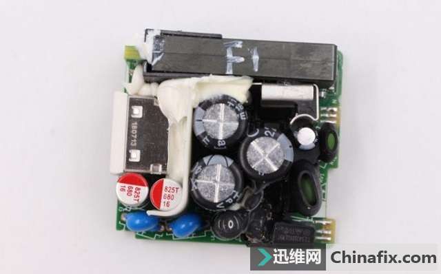

  大家千万不要小看小小的充电器,它内部的复杂程度有可能超出你的想象。以华为40W SuperCharge超级快充充电器为例,为了解决散热压力,它在输出接口附近的元器件之间注满了白色灌胶,PCBA输入端也注满黑色导热胶,后者可以与外壳紧密贴合,起到良好的导热作用。
买错这2个配件 小心手机充电器“快充”变“慢充”! 图
  将这些导热胶搅碎后,才能看到精密的电路部分,固态电容滤波、避免输出干扰的Y电容、NTC热敏电阻、共模电感线圈、慢熔保险丝、平板变压器、初级侧控制芯片、协议识别芯片和肖特基二极管等元件无一缺席。
  可以说,输出功率越高的充电器,其内部构成就越复杂,用料成本也就越高。山寨高仿充电器往往会在散热设计、保护电路和电容电感规格上加以缩水,虽然不影响正常使用,但却存在输出功率不达标、发热量严重、转换效率低下、遇到电涌等小概率事件时容易出现短路燃烧等隐患。

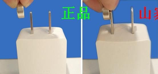

  首先,拿到充电器时我们需要查看铭牌印刷,正品充电器铭牌字迹清晰,而高仿或山寨充电器的字迹往往比较模糊;其次,正品充电器的插头多为合金材料不会吸附磁铁,而高仿充电器的插头则大都选择廉价的铁,用磁铁一吸一个准;接下来就是看做工细节,比如缝隙是否紧密有无毛边、金属插头表面是否圆润光滑等。

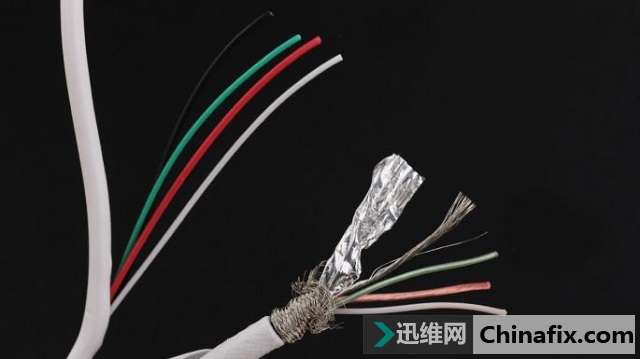

  USB数据线虽然看起来都差不多,但它们所能承载的电流却可能存在极大的差距。大家不妨观察一下,给蓝牙耳机充电的数据线都很细,而支持超过20W快充的数据线则更加粗。没错,通过数据线的粗细,我们往往就能判断出它的品质高低。低价或劣质USB数据线为了降低成本,在内部线芯数量和单股线芯的材质上会大幅缩水,通常还会阉割全金属屏蔽层。
  比如,同一款手机使用同一个充电器,用四种不同的数据线进行充电,从监测的实时电流数据来看,从1.81A到1.21A,充电电流最多相差1/3,这意味着当你使用最差的数据线充电时,所需等待时间也会延长1/3!
