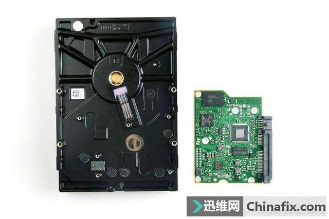

  HDD是由磁头、磁盘和马达为主构成的纯机械形态的硬盘,它的优势是容量大、价格低,而且技术最为成熟可靠。
要容量还是速度?笔记本硬盘到底该如何升级? 图

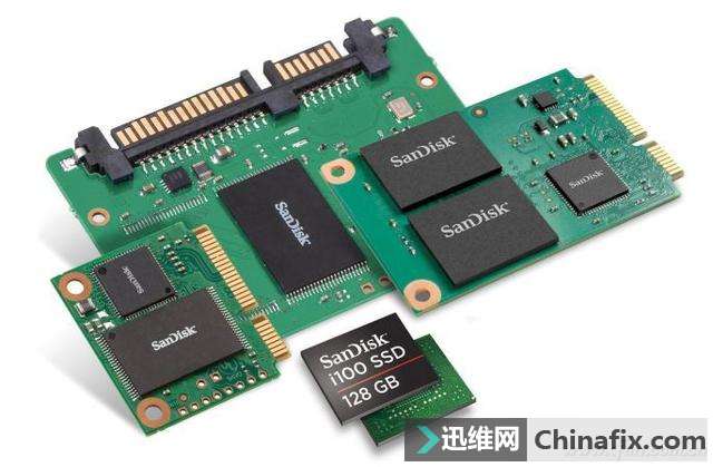

  但是,由于数据的读写都需要磁头在不一样碟盘或不一样位置上寻址,所以存在延迟较高、读写速度较慢、怕震动磕碰等缺陷。笔记本可用的HDD都是2.5英寸版本,只是厚度存在9.5mm和7mm两种标准。SSD是由NAND闪存芯片、主控和缓存(可选)构成的纯电子形态的硬盘,它的优势是速度快、重量轻且不怕震动,可靠性极高。
  但是,同容量的SSD价格至少是HDD的2倍起,容量越大价差越大,所以一般只能作为HDD的搭档,从而实现储存空间和速度的平衡。笔记本可用的SSD包括2.5英寸标准SSD和M.2 SSD两种形态,后者还可细分为SATA通道和PCIe通道两种版本。

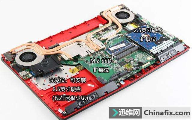

  笔记本是否有必要更换/升级硬盘,需要视具体的型号而定,因为很多时候并非想换就能换的。原因很简单,2014年以前的笔记本大都只有1个2.5英寸硬盘位,想换M.2 SSD都“没门”;如今很多新款轻薄本只有1个M.2插槽,想安装大容量的HDD也没戏。因此,当你有对硬盘“下手”的需要时,请先通过网络或自行拆解(大多只需拆下底盖即可),看看笔记本内置了多少硬盘位以及硬盘位的具体规格。
  接下来,才是选择最适合自己的硬盘替换。
