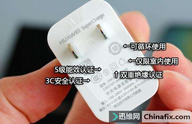

读懂铭牌上的参数
  细心的童鞋不难发现,手机充电器都印有花里胡哨的参数铭牌,其中既有图案也有中英文的字符,它们都代表着什么意思?
  简单来说,手机充电器铭牌上的图案大多是认证标识。比如,“小房子”图标是“仅限室内运用”的标识,代表该产品在非室内环境中运用可能会带来危害;
  “回”图标是“双重绝缘”标识;“椭圆内带有3个C”图标是符合“3C安全认证”的标识;
  “带箭头圆环内印有10或20”图标是“可以循环运用”标识,如果圈内是10代表可循环运用10年,20就是循环运用20年;
  “圆圈内带拉丁数字字母”图标是“能效认证”图标,如果圈内是Ⅴ就代表5级能效,Ⅵ就是6级能效。
  此外,常见的认证还有欧盟绿色认证(ROSH)、不能放在垃圾桶里的标识等。

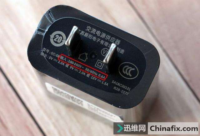

  大家可以拿起家里的任意手机充电器看看,它们的输入参数基本都是“AC 100V~240V 50/60Hz xA”格式,指的是该充电器能插在交流100V~240V,频率为50Hz或者60Hz的电源插座上运用,在工作状态其允许通过的最大电流为xA,根据充电器型号不一样,输入电流大小从0.5A到1.5A不等。
  我们可以将手机充电器理解为一个“减压阀”,它能将输入进来的高压电流转换成手机能接受的范围再输出给手机。一般来说,我们不用太多关心充电器的输入参数,只要是正规厂家出厂的合格产品都具备合理的输入指标。

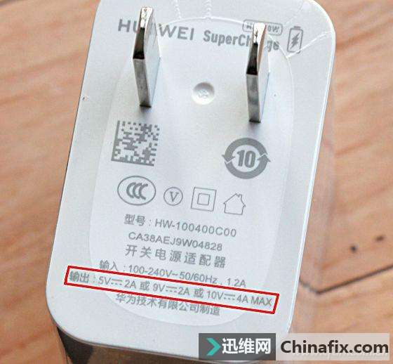

  充电器的输出参数,是我们最应关心的核心指标,它主要由输出电压和输出电流组成,二者相乘就可以得出该充电器所能实现的最大输出功率。早期智能手机充电器的输出标准大都是5V/1A,即5W的充电功率。随着手机屏幕幕幕和电池容量的不断增大,以及各种快速充电技术的普及,充电器大都可以兼容多组输出标准,并在铭牌上加以注明。比如荣耀Magic 2的充电器就支持5V/2A或9V/2A或10V/4A,可现实10W、18W和40W三档输出功率。
  总之,手机充电器所支持的输出功率越高,就越能缩短手机的充电时间。但是,更高的输出功率也往往导致充电器体积变大,影响外出携带,鱼和熊掌难以兼得。
