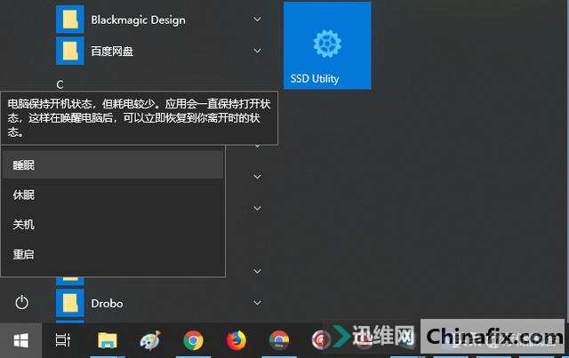

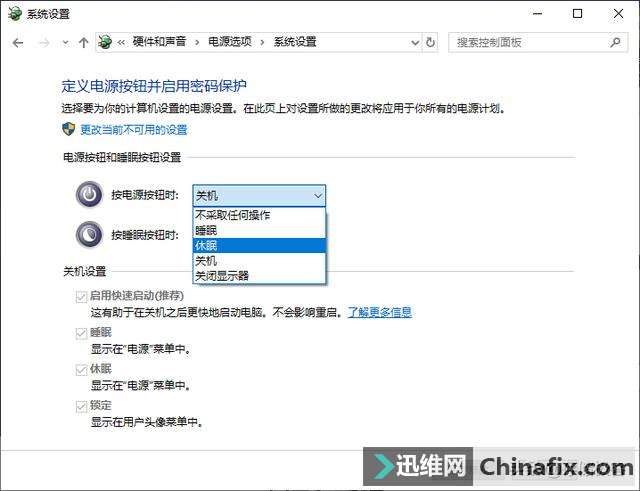

用睡眠/休眠代替关机:
对于每天都要运用的电脑来说,用睡眠或休眠代替关机,唤醒时间会比开机更迅捷。更重要的是睡眠/休眠不会关闭已经打开的程序,这对于工作电脑来说尤为重要。
如果希望用用睡眠代替关机,可以在自定义电源按钮设置中,将按电源按钮时的动作从关机更改为睡眠。大家不必担心睡眠过程中意外断电回遗失未保存的文档:Win已经默认开启了"混合睡眠"功能,在电脑进入睡眠状态一段时间后就会自动将内存数据写入硬盘,如果发生停电,下次会从休眠状态重新唤醒。

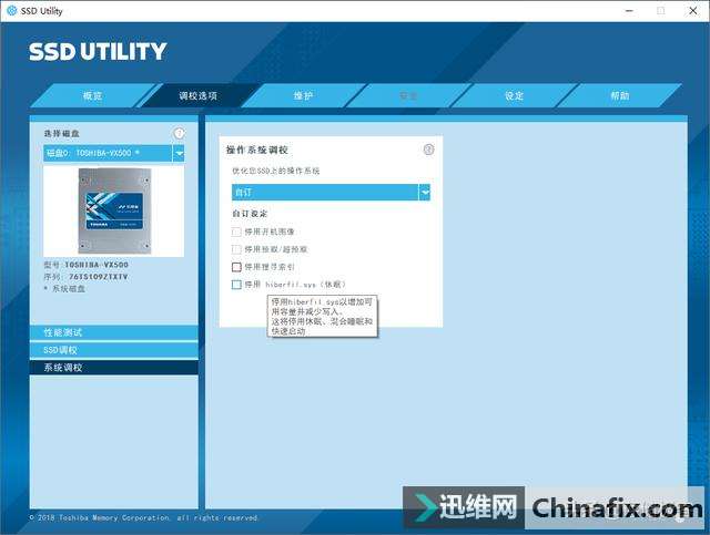

有些电脑上的系统设备被优化软件做了改动,禁用了系统休眠文件,这会导致休眠以及混合睡眠功能不可用。要检查和修正这一点,可以通过一些固态硬盘工具箱软件的系统调教功能来实现,下图是ToshibaSSD Utility的操作系统调教选项:

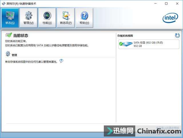

要让笔记本电脑的电池电池续航时间更长,不光要调整屏幕亮度,还需要关心固态硬盘的节能特点。
安装英特尔快速储存技术驱动可以自动开启所有SATA LPM节能,硬盘在空闲的间隙可以自动进入省电状态,从而延长笔记本电脑电池续航。

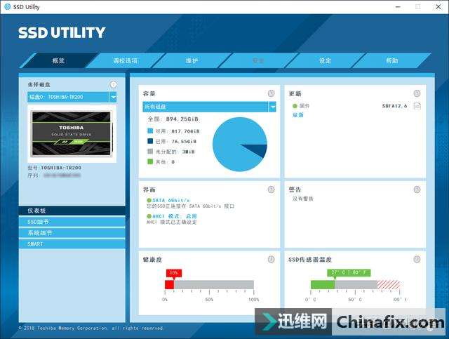

让固态硬盘运行更稳健:

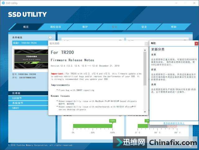

随固态硬盘附赠的工具箱软件可以随时检查和监控硬盘状态,发现并提示升级最新版本固件,修复漏洞的同时可以令电脑工作更稳定。

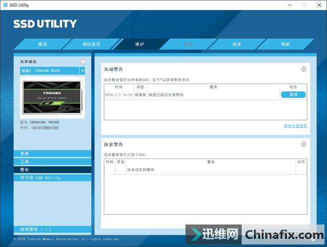

Toshiba的SSD Utility还具备健康度、温度和异常告警功能,开机自动后台监控硬盘工作状态。
当硬盘健康度过低或者电脑出现意外断电等有可能影响固态硬盘稳定工作的情况时,工具箱会通过Win消息通知用户。有了这样的"保镖"护驾,相信即便是小白用户也能放心运用了。
