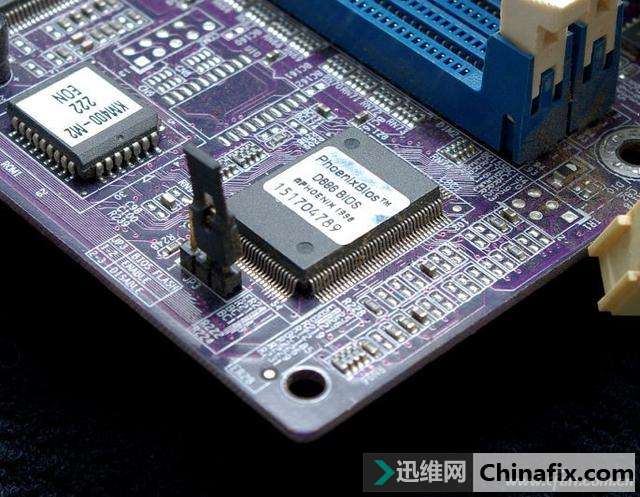

从BIOS设置画面和主板BIOS芯片上,都可以辨别生产厂商

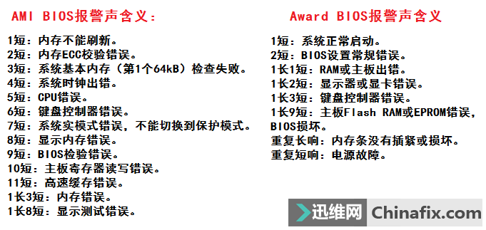

  主板报警声与采用的BIOS(Basic Input Output System,基本输入输出系统)厂商有关,现在消费级主板大部分采用Phoenix-Award产品,也有少数主板采用AMI BIOS,两者问题报警声有一些分别。
  对装机和台式电脑用户来说,通过报警声可知的最常见的问题是内存与显卡的安装、运行问题和BIOS设置问题,相对来讲比较容易处理。

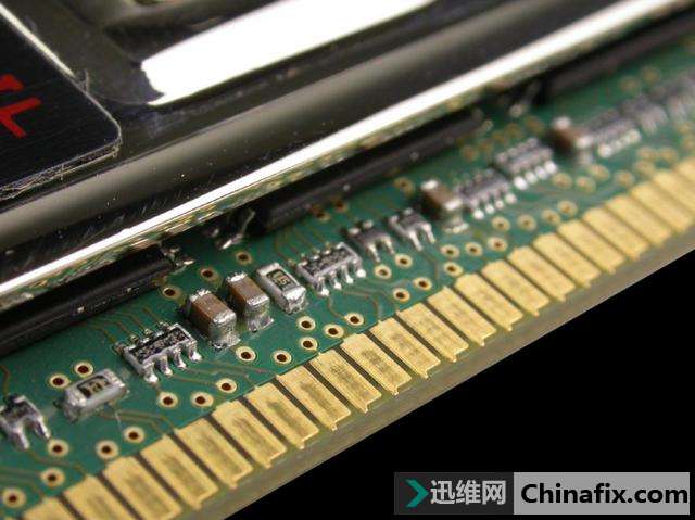

1、内存相关报警
  内存问题报警较为常见的是Award BIOS的连续长响或AMI BIOS的1长3短警报,其中极少部分是内存条问题,大部分是内存接触不良引起的。
  例如内存没有插到底或插歪;方向插反被防呆口卡住;内存条金手指或插槽内有污染导致接触不良或短路;内存条做工不良,金手指表面氧化导致接触不良;内存插槽质量低劣,簧片与内存条的金手指接触不实等等。
  在这种情况下,可以把内存条取下来,用橡皮仔细地把内存条的金手指擦干净,并小心地插回,确认插牢。有条件的话用热熔胶把内存插槽两边的缝隙填平,防止在运用过程中继续氧化。

  Award BIOS的1长1短(RAM或主板出错);AMI BIOS的1短(内存不能刷新)、2短(内存ECC校验错误)、3短(系统基本内存检查失败)是不常见的内存相关报警声,但也常常显示着内存或插槽、主板相关部分出现了物理性破坏而非接触问题,要考虑更换。

  Award BIOS的1长2短、AMI BIOS的1长8短报警,一般是显卡出现问题,有可能是显卡破坏,但同样大部分是相似内存的接口问题,另外也可能是辅助供电接口松动引起的。由于现在辅助供电对显卡越来越重要,有些显卡自带辅助供电接口状态灯甚至报警声,这点在检查时需要注意。

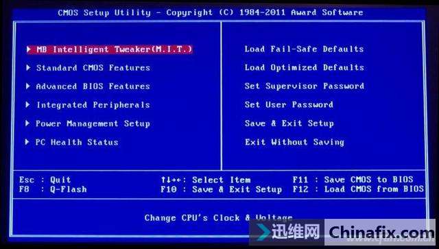

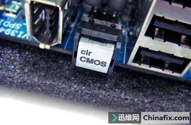

3、CMOS设置
  这一问题比较容易判断,如果是长时间不运用甚至断电,或者因为超频等操作更改了BIOS后,出现了2短报警(Award BIOS)或9短(AMI BIOS)警报,基本可以确定是BIOS设置出现了问题。

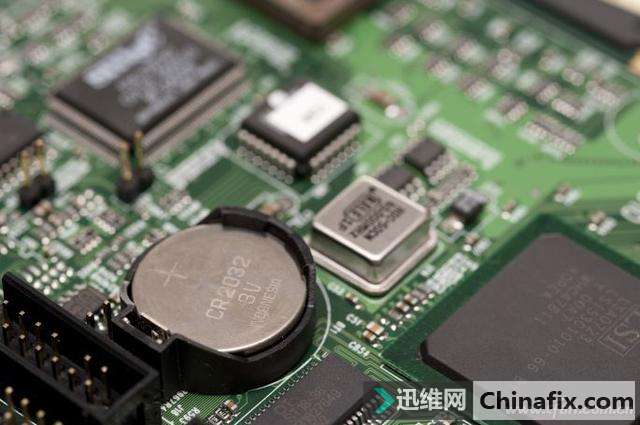

  如果是长时间断电不运用或断电,首次开机后出现报警声,很可能是因为主板电池耗尽,未能保存正确的BIOS设置造成的,需要保持通电一段时间后,确保电池有了一定点亮后,再进入BIOS设置,更改并储存正确信息,退出重新启动。如在多次开机的时候反复出现这一问题,说明主板电池已彻底耗尽,甚至无法短期保存BIOS数据,就需要更换电池了。
  如果是更改BIOS后出现这一问题,可以在启动的时候观察是否有恢复默认BIOS设置的快捷键,先将BIOS恢复默认,之后重新启动应该就可以正常进入BIOS设置了,适当降低处理器、内存频率,或者提升电压等设置并储存。
有些主板带有强制恢复默认BIOS的按钮

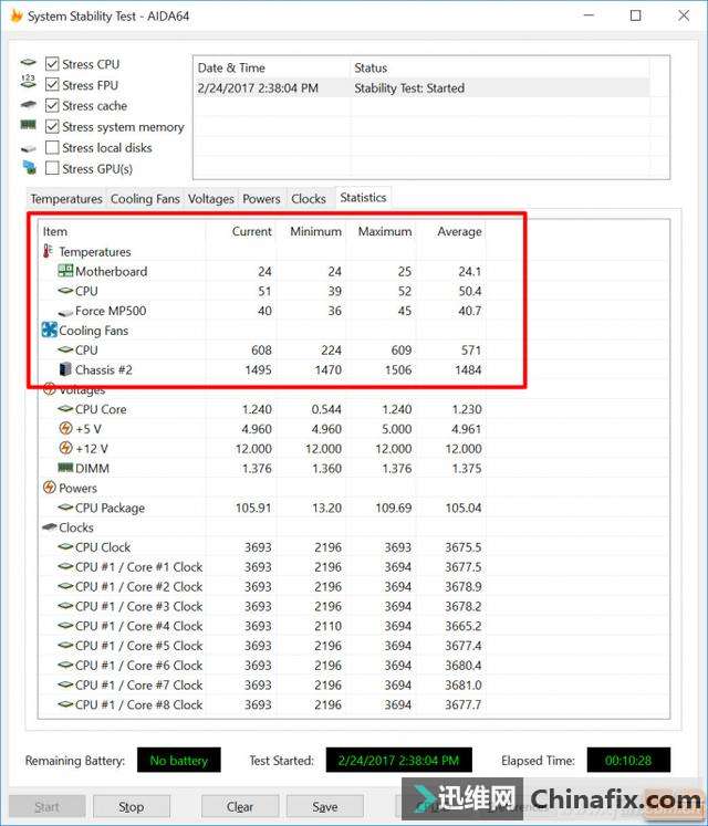

  相对来讲,造成蓝屏的硬件问题比较容易确定和处理,基本就是两个原因——过热和超频。用户可以运用BIOS的系统监控页面,或者安装主板、显卡等附赠的温度监控软件,AIDA64等第三方系统监控程序,观察处理器、显卡的温度是否过高、风扇是否停转。
  一般来说,两者的核心温度在高负载下都不应超过90℃,最好在85℃以下,如超过95℃就基本可以确定是散热出现了问题,需要对散热系统进行调整、清洁或更换。
  对超频用户来说,可以适当考虑降低处理器或显卡等超频幅度,也可尝试略微增加电压。此外还要注意虽然未超频但与核心运行频率相关性很高的配件,例如内存、显存的运行状态,同样可以考虑适当增加电压等操作。

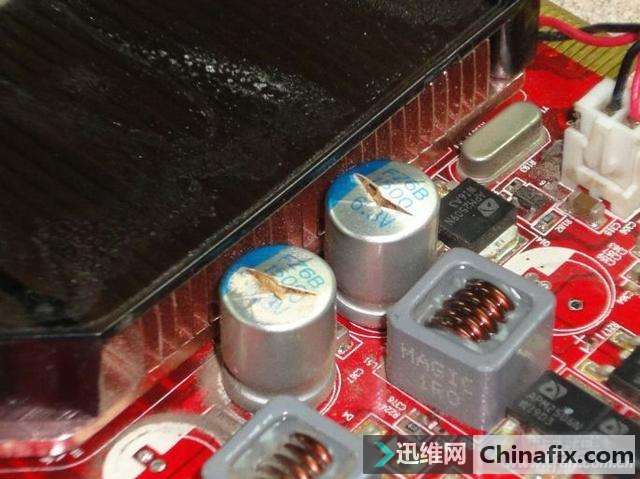

  如在正常运行温度、未超频状态下,原本正常运行的操作系统和软件出现蓝屏问题,且频率越来越高,那么有可能是主板、电源中的一些非主要元件出现了破坏,例如电容渗漏、元件虚焊、线路或芯片损毁等。需要进行全面的替换检查。
