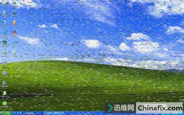

1、花屏的不一样可能性
  和完全黑屏相比,花屏的问题原因比较显著,基本可以确定是显卡或相关系统出现了问题。
  如果是在进入系统之前,比如还在进行BIOS自检的时候就出现了花屏问题,且每次都会出现,那么基本可以确定是核心、显存部分、图像输出部分出现了问题。其中最常见的是偏色或条纹,这是显卡图像输出部分的问题,应检查接口是否连接紧密、是否有断针、连线是否有被压扁和弯折过大等问题。根据发现的不正常情况进行相应处理,比如加固或更换接口、连线等一般就能搞定问题。
  如果是分块花屏,且进入操作系统后问题减轻甚至消失,应为初始显存区域的问题。进入操作系统、开启3D使用或游戏后才出现或者加重,则更可能是驱动软件或扩展显存区域的问题。如果最近刚升级了驱动软件最好降回正常显示的版本,如未更新过驱动程序,则要注意检查显存的设置、散热情况并进行相应处理,仍无法搞定的话需要将显卡送修,更换显存。
  如果分块花屏,且花屏区域与样式还会随着画面而不断有显著的变化,那么更大的可能性就是显示核心出现了问题,只能送修且很可能无法修复了。

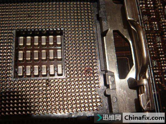

  如果最近拆装过处理器,或者在出现这一问题之前已经有过时常蓝屏等问题,那么就需要注意检查处理器及其周边配置,如散热系统、供电线路等。还应检查处理器接口,观察是否与主板正确紧密地连接、针脚是否有弯折(如弯折较大、较多需送修,不要自行处理)、底部贴纸是否有烧灼痕迹(可能处理器已经过热烧毁)等。
  LGA接口的针脚虽然改在了主板上,但如果未能妥善保护也会出现弯折,造成接触不良

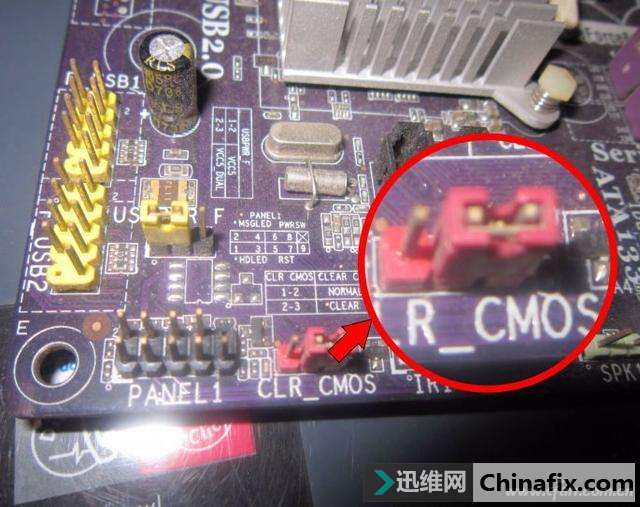

  主板上的各种风扇和灯光间歇转动和闪烁,说明处理器与主板BIOS已经通电,但无法正常启动,更不要说对其他配件进行检查了,这同样有可能是因为供电不够,但也可能是因为设置过高或某些问题,造成其无法完成所有启动工作,这大都出现在对BIOS进行设置,特别是超频设置后。
  遇到这种情况,首先也要检查供电接口是否紧密,特别需要注意是否忘记连接一些辅助性供电接口。如果近日升级了配件,则可能是某些线路、电压的供电电流不够,应考虑用供电能力更强、版本更新的电源试一下,或者用转接线合并两个接口进行供电。
  其后可以尝试强制将BIOS清空,除了BIOS清空跳线(和按钮外,也可以在断开电源线的情况下,直接拔掉主板电池并静置一段时间,重新安装电池后再开机,可以更切实地清空BIOS数据,也可以让一些因为问题进行了“锁定保护”的主板解锁。
