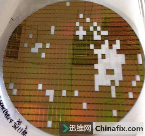

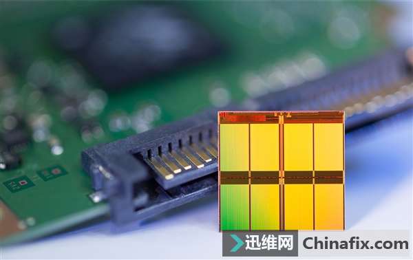

  固态硬盘中的闪存颗粒的级别有3种:原片(正片),白片和黑片。
  原片也就是正片,是指通过了晶圆厂筛选和严格检测的颗粒,品质最好。
  白片是指封装后的原片部分检测未通过的颗粒,下游厂商会买回来自行测试并使用。
  黑片则是没有通过检测的废片,由下游厂商自己封装,品质没有保障。
如何选购SSD固态硬盘?1分钟识别SSD正片颗粒 图
  此外,在SSD中还存在降级片和拆机片,降级片是指颗粒中坏块多导致容量无法达标,会减少容量;而拆机片则是将已经损坏或报废的产品上拆下来的颗粒回收使用。

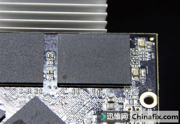

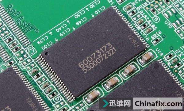

  了解了不同级别的颗粒,就到了山寨SSD商家和消费者斗智斗勇的环节。判断颗粒的来源需要我们拆开外壳看NAND颗粒。所有颗粒都是由晶圆厂制造的,所以原片(正片)上肯定有晶圆厂的标志,这就包括了晶圆厂的logo和型号参数,两者缺一不可。
  英特尔(i)、镁光(M或S)、三星(SEC或SAMSUNG)、海力士(SKhynix)、东芝(TOSHIBA)、闪迪(SanDisk)都是原片厂,如果是原片则应该是这几家之一的logo,另外,还要查看颗粒表面的印刷是否清晰均匀,避免造假。如果不是英特尔的SSD却用英特尔的颗粒那就趁早别看了,英特尔从来不出售颗粒,所以遇到这种SSD请绕行。
  如果不同颗粒上的字体不同,或者型号有很大的差别,多半也是黑片打磨之后制作的,同样要避免。

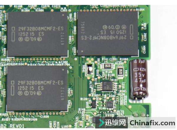

  经常研究CPU的玩家会知道有ES版即工程版,而NAND同样有ES版,如果看到这样的颗粒用在市售的SSD中,那你也知道该怎么做了。
