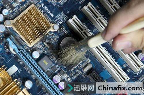

  2、电脑灰尘太多,散热不良:电脑主机内的灰尘多会影响处理器和显卡的散热,最终主板就会过热,而主板如果可以检测到处理器的温度,它出于保护自己的目的,可能就会强行让电脑关机。所以,如果你长时间没有清理过灰尘,最好是清理一下灰尘,给处理器和显卡的散热片加一层硅胶。
电脑经常死机如何维修?电脑死机的常见原因 图3

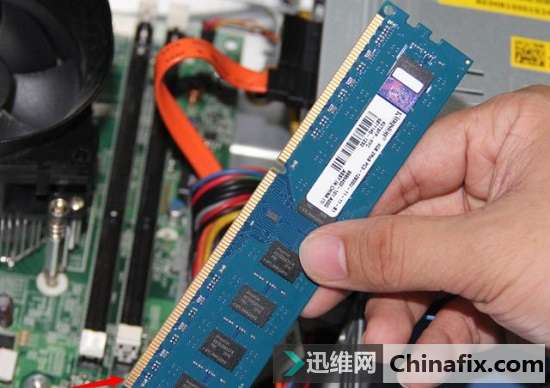

  3、内存条松动:如果你最近有搬动过电脑,可能就会造成内存条的松动,内存条接触不良就会经常死机。这种情况最好是检查一下内存条是否松动,然后重新插一下内存条。
