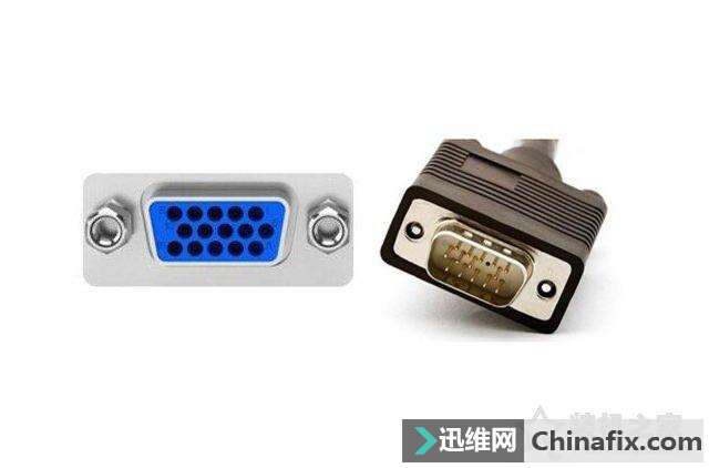

  VGA接口:
  VGA是模拟信号接口,老接口,不带音频。由于VGA输出和传递的是模拟信号,计算机显卡产生的是数字信号,显示器运用的也是数字信号,所以运用VGA的视频接口相当于是经历了一个数模转换和一次模数转换,信号损失大,显示较为不清楚。

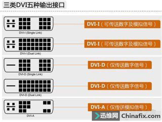

  DVI接口:
  DVI是数字接口,但不带音频。直观来说,这两种接口没有分别。DVI接口传输的是数字信号,可以传输大辨别率的视频信号。DVI连接计算机显卡和显示器时不用发生转换,因此信号没有损失。

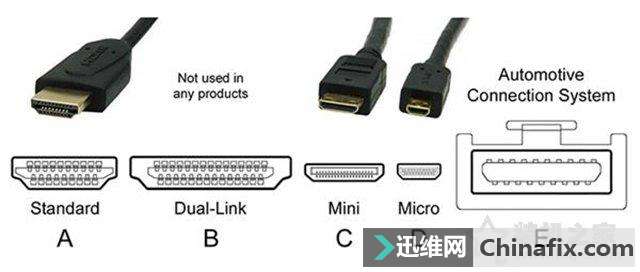

  HDMI接口:
  HDMI是高清+音频传输,传输的也是数字信号,在视频质量上与DVI接口传输所实现的效果基本相同,但是HDMI接口还可以传输音频信号。如果显示器上有自带音响功能,那HDMI的接口可以同时将电脑视频和音频的信号传递给显示器。

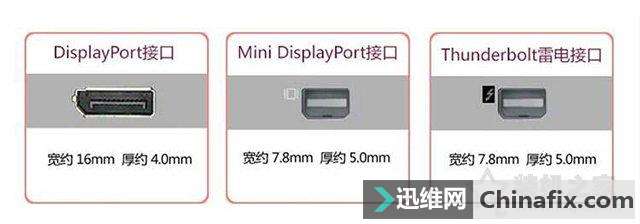

  DP接口:
  DP即DisplayPort,DP也是高清+音频传输,是一种高清数字显示接口标准,DP则有更强的抗干扰能力,更大的带宽传输,DP比HDMI的辨别率更高,刷新率支持也更高。如果你运用3840*2160(4K)辨别率,HDMI由于带宽不够,最大只能传送30帧,DP就没有问题。
电脑显示器接口哪个好  图5
