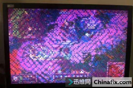

  电脑花屏搞定方式
  电脑显示器花屏不少小伙伴都应该有所耳闻,简单说就是画面忽然出现斑点颜色像素,这种问题大多数情况都是由于显卡的显存长期过热运行导致,也不排除有些显卡本身存在问题,还一种情况是显示器年限过长显示屏破坏导致的。

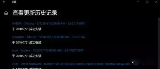

  画面卡住不动
  电脑画面在一个地方卡住不动,建议先更新显卡驱动进行测验,如果是Win10近日更新了显卡驱动,而显卡的型号是几年前的,把驱动恢复到旧版本一般都可以搞定。要是软件无效的话,那就是硬件问题了,和上面一样,送修吧。

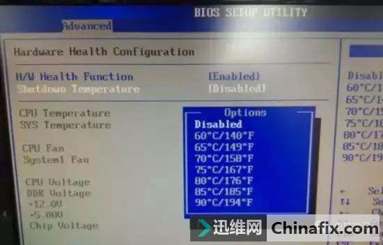

  电脑重新启动和死机
  电脑重新启动和死机是生活中比较常见的,重新启动一般是由供电引起的,排查电源或者接线板,逐一替换进行测验,而后者如果按下电源键没反应,就是处理器过热了,看看风扇和机箱通风是否良好。
电脑死机如何维修 图4

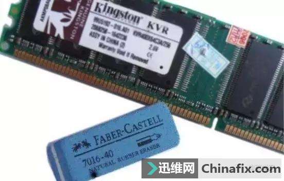

  电脑蓝屏搞定方式
  电脑蓝屏最为常见,蓝屏除了和内存有关系外,它还和操作系统、驱动程序和第三方软件有很大的关系。内存用最基础的排障法,依次拔下来,用橡皮擦干净金手指后,单根进行测验,内存插槽也要替换着进行排查。
